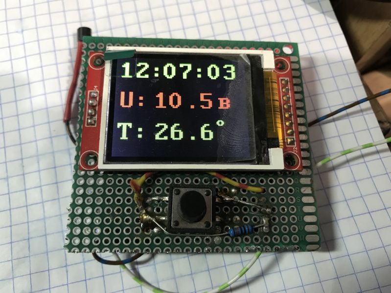

Добрый вечер всем.
Разрабатываю бортовой компьютер для своего мотика (Yamaha TTR)
Основные компоненты - BluePill c STM32F103, DS3231 с батарейкой и экранчик 1.8 на ili9341.
Получается очень громоздко, на руле такая плямба не очень смотрится.
Есть идея вынести STM в отдельный блок и спрятать его где-нибудь в недрах мотоцикла в безопасном месте.
И вот в этот момент возникает вопрос: как его потом связывать с экраном?
Связь с экраном идет по SPI, плюс кнопки для навигации и настроек. SPI для таких условий не очень подходит, плюс тянуть провода от кнопок, что тоже не способствует надежной работе.
Думал сделать экранчик полностью автономным со своим микроконтроллером (ESP8266 вполне бодро рисует на нем), но тогда нужно задумываться уже о протоколе общения с основным модулем.
i2c - слишком замороченный код клиента, и по событиями не работает (опрос кнопок)
Пока в голову приходит только двойной UART: одна линия от экрана к БК, вторая - от БК к экрану.
Как обычно выкручиваются из таких ситуаций?
Фото прототипа прилагаю. В будущем кнопок будет побольше и модуль DS3231 с батарейкой уйдут на плату. От BluePill избавиться не смогу, ибо паять такие корпуса не умею.

Нормальный подход в транспортной среде - бортовая сеть, в идеале CAN, для решений попроще ( подешевле ) - RS485 ( под протоколом Modbus например ) и забыть про все эти BluePill. Но если даже он, то с соответствующим обвесом, где-то в очень надежном месте. На дисплее - крошечная платка с отдельным МК + драйвером линии + стабилизатором. Далее, от Ваших хотелок. При нынешнем уровне миниатюризации электроники, в каждую кнопку можно встроить МК c UART-ом + драйвер RS485, модули питания тоже, нынче, Хрен разглядишь без очков. Сядьте и нарисуйте на бумаге примерный информационный поток, все узлы, связи между ними и их функционал. Двухпроводной линии связи ( + 2 линии на питание ), хватит на все. Лично я, ничего особо хитрого в задаче не вижу. Обычная 4-х проводная телефонная лапша ( на руль, может особогибкий провод понадобится ) при данных скоростях обмена, полагаю, сдюжит.

Ну и сам прототип. Часы, градусник и вольтметр (красным, потому что напряжение низкое).

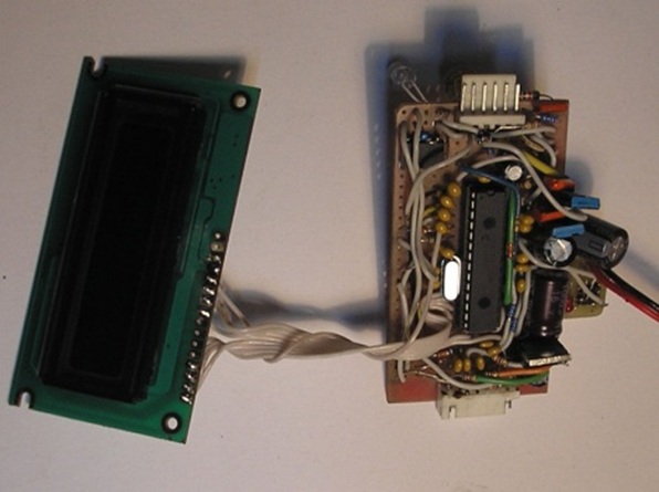

1602 уже лет десять у меня работают в БК на руле. Надёжность подтверждена временем. Надо только яркость подсветки снижать. Очень уж по глазам бьёт ночью. Визор засвечивает. А днём ЖК виднее.
А можно фото компоновки? Или как это на руле выглядит? Я да ж не представляю, как это можно компактно уместить.

Нет, в гараж только из-за этого я не пойду. К тому же "на руле" это просто так сказано. На самом деле конечно же возле руля. Крепить на руль плохая идея. Экран с информацией будет всё время двигаться.
А вообще - двухэтажная компоновка. Никаких штырей. Вместо них короткий шлейф. Экран крепится к верхней части корпуса, а плата управления к дну.
Добавлено after 4 minutes 25 seconds:
У автора БК было так

3.5 дюйма. Так на втором фото на плате- радиомост с печатной антенной, контроллер, буферы, зарядка акумулятора, 2 джойстика, система питания и включения, регулировка яркости, и еще место осталось)
На первом фото аж 2 контроллера и можно освободить кучу места скомпоновав разъемы рядом. И это все дисплеи по 8080 подключены еще, а не по SPI.
Тут главное не боятся 0.2 дорожки травить)
