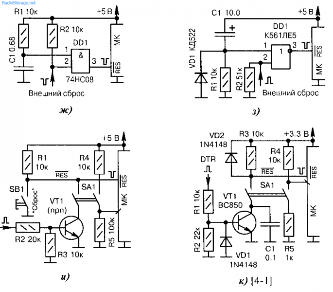

тогда по аналогии с формирование импульса сброса
http://radiostorage.net/?area=news/1494
только длительность ипмульса должна быть достаточной для включения/ выключения

я бы копался с з)
С1 задаёт длительность
на вывод 3 МС вешаете своё опточудо
може не сработать :)
а вообще по ссылке схемок много было
