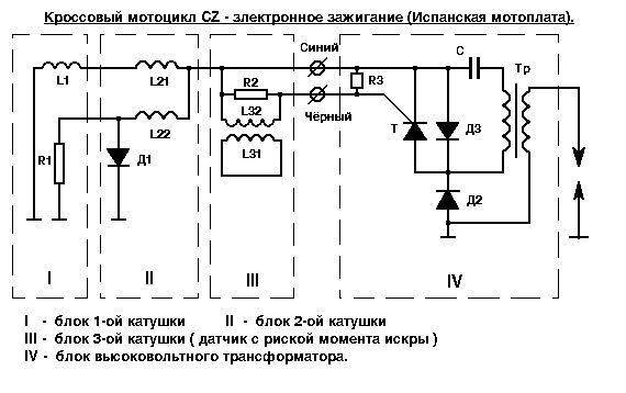

может попутно мне обьясните- схема зажигания ,которая используется в Motoplat (схему цепляю)- это простое магнето и улучшить его работу нереально (если без фанатизма и космических технологий)?
у меня таое стоит на кроссике ЧЗ, очень сильно имеет меня в голову и иные части тела. наверно кто-нибудь с такой сталкивался,раньше была популярной.

По твоей схеме - на ЧеЗе - обычный CDI. Внешне - мотор ЧеЗы я уже не помню. Но недавно менял штатное зажигание на Яве и на ИЖ. Там третий тип зажигания. (принято называть - транзисторное). Ставил набор "Совек". Это оптический прерыватель и процессорный блок. К нему требуется докупить - жигулёвский коммутатор и бобину. (контроллерный блок - поменял на Саруманку. У неё чуть шире функционал. и, просто - спаянному самостоятельно, доверяю больше, чем спаянному неизвестно как, неизвестно кем на заводе)
Впрочем - тема ЧеЗы - думается, должна быть отдельной темой.
