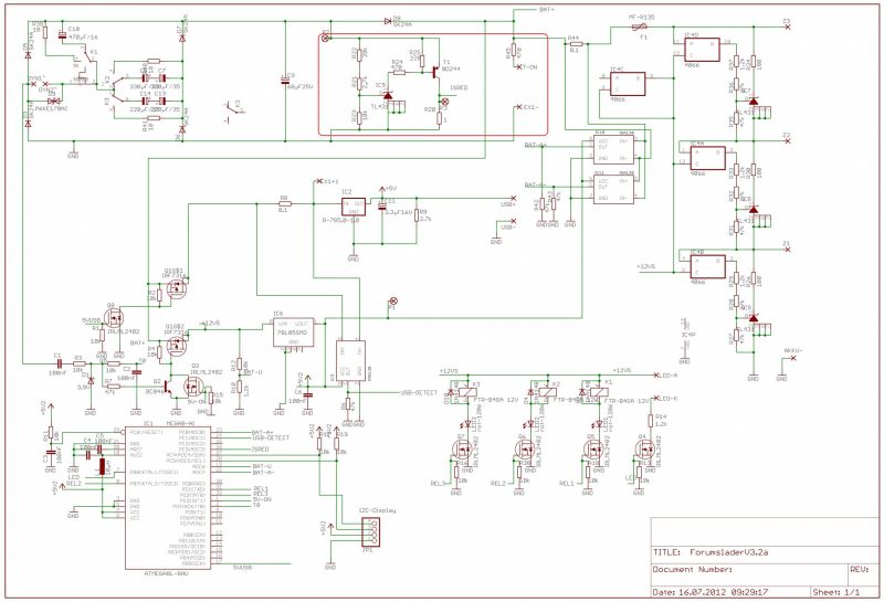

Нашел схему этого интерестного устройства на одном немецком сейте. http://www.forumslader.de/Automatiklader.219.0.htm
Давно хочу собрать его, делаю коекакие наброски кода для Timer, ADC кнопки в протеусе но навыков в программировании практически нет поэтому дело движется очень медленно, вот и надумал поделится в форуме, вместе чтонибудь придумали бы.

схема на картинке версии V3.2
Последняя версия прибора V5, разница в версиях только то что реле были заменены на полевые транзисторы

помогите разобратся в схеме.
Какую функцию выполняет выделенный кусок схемы?

Какой то стабилизатор.
Если еще мельче будет, то и ответ будет мельче. Ну и не видно куда там еще контакты подключаются.

на счет схемы: этот узел ВРОДЕ отвечает за засщиту от перенапряжения, на корпус транзистора BD244 цепляется
термопредохранитель который замыкает контакты T-ON и EX1- если транзюк греется.
На схеме в левом углу сверху там где расположены контаты динамовтулки и диодный мост это вроде кусок для удвоения, увеличения переменного напряжения.
Как его расчитать?
Может схема потянет и 3x Li-ion ?

То что я вижу выше это не правильно сохраненная картинка, или зачем то сильно ужатая. Форум должен принимать до 2мб,да и экспортировать наверно можно было бы и получше.
А я в такие картинки, без нормально видимых обозначений и маркировок, даже не вникаю.

Теперь можно поговорить
http://radikal.ru/fp/ed6aa6cabd28401297a78482584b35f1
