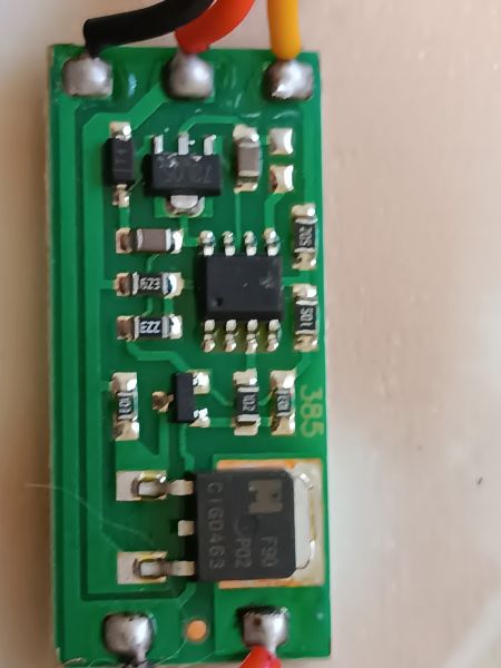

Доброго дня Уважаемые Коты!
Беда случилась.
Стоял у меня в машине контроллер ДХО то что на фото выше. Ну и заметил что ДХОшки у меня включаются не после пуска двигателя когда напряжение в бортсети поднимается выше 14V а вот прям сразу, сразу.
Снял я эту китайскую приблудину, разобрал,
Проверил исправность транзисторов и разочаровался, и силовой транзистор и транзистор на управление силового транзистора неисправны. Силовой транзистор пробит по всем выводам, транзистор на управление, пробит база-коллектор переход. Начались поиски этих транзисторов. китайцы конечно хитрые, затерли название транзисторов так же и самой восьминогой микросхемы, оставили только название на стабилизаторе напряжения 78L05. ну в общем порыв в интернете я нашел что там за силовой транзистор стоит, сначала думал, что стоит mosfet, а оказалось биполярник В772m, ну это ладно, заменим транзистор, авот что бы выяснить какой стоит второй транзистор пришлось перекатать схему на листок. ну и собственно сама схема тут.

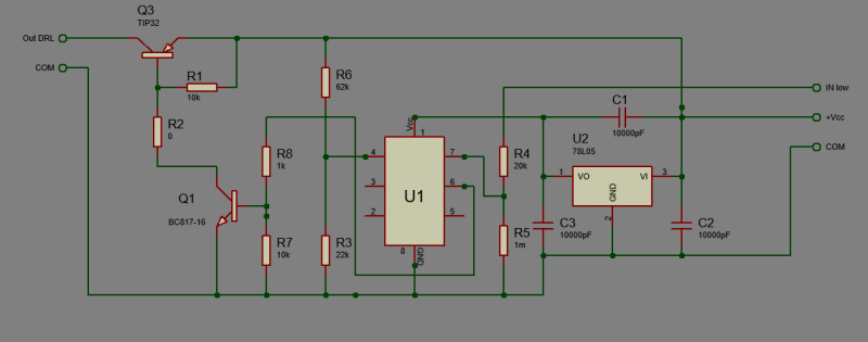

В целом вопросов по замене транзисторов у меня нет, у меня вопрос в другом: подскажите что за микросхема стоит в этом контроллере? и еще смущает резистор в цепи базы силового транзистора с номиналом 0ом :dont_know:
Сначала думал что NE555, но увы распиновка не совпадает. перерыл кучи всего в поисках хотя бы чего либо подходящего по распиновке микросхемы, и тоже без результата.
Спасибо всем кто откликнется и прояснит название этой микросхемы
P/S на схему сильно не смотрите по названиям транзисторов, в протеусе не нашлось родных названий,

В китайском контроллере DRL- применяется китайский микроконтроллер.
Вроде таких.
https://www.padauk.com.tw/index_en.aspx
https://www.fremontmicro.com/en/#/support/2
Заменяется подходящим по смыслу и понятным
по применению PIC12Fxxx (VCC GND совпадает) с созданием прошивки.

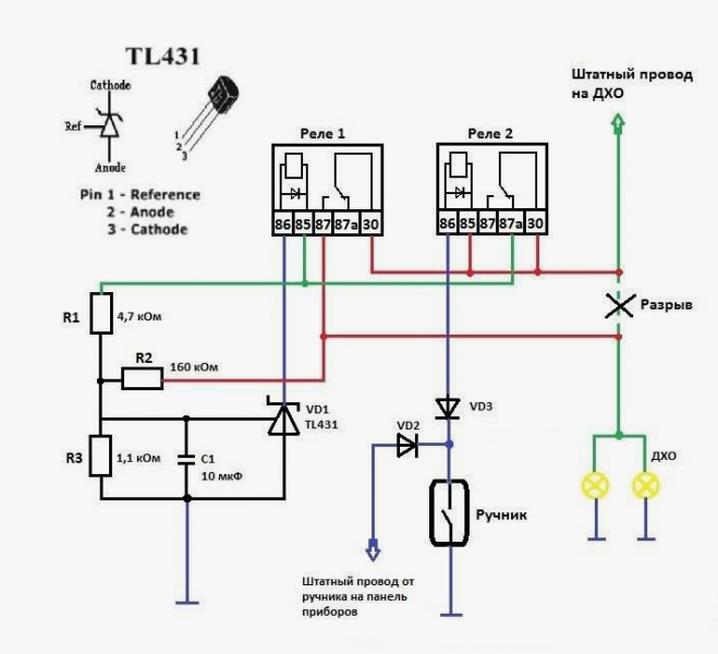

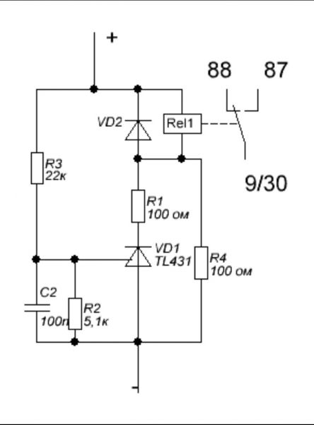

да уж раз зашла речь про TL431, типовых схем куча всяких, но подскажите тогда как вытянуть время удержания в включенном состоянии если допустим напряжение кратковременно просядет до 12.8В.
допустим я подберу делитель напряжения что бы TLка переключалась при положенных 13,2-13,3В, и как заставить ее быть включённой определенное время если напряжение будет ниже порога?
Добавлено after 6 minutes 47 seconds:
так, да не так.
картинка из поисковика выдернута, стоит как раз наверно заменить реле на мосфет, и добавить конденсатор побольше емкости на нижнее плечо делителя напряжения. Верно?
Добавлено after 14 minutes 14 seconds:
а ну еще видел дополниетльно резистор на 160к в цепь управления стабилитроном для увеличения гистерезиса
Добавлено after 2 minutes 17 seconds:
типа вот как то вот так
Это тупиковая ветвь.
Вопросы уже появились и при их решении всегда будет - хвост вытащил нос увяз.
Зарядную и разрядную цепь разделить диодами и сделать разные резисторы по этим направлениям.
Конденсатор быстро зарядился и медленно (определенное время) разряжается.

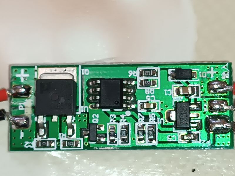

вот пришел новый контроллер ДХО. схема абсолютно такая же, из плюсов только то что имена транзисторов имеются. по поиску искал силовой транзистор, но почему то не нашел точно его определение, но большинство ссылок идут на то что это PNP транзистор. но опять же "G" вывод у него наглухо подключается к минусовой шине при открытии первого транзистора. я в растерянности немного.

...большинство ссылок идут на то что это PNP транзистор.
Не знаю куда там заводят Вас эти ссылки, но судя по схеме включения это п-канальный мосфет. Потыкайте в него тестером и убедитесь сами.
