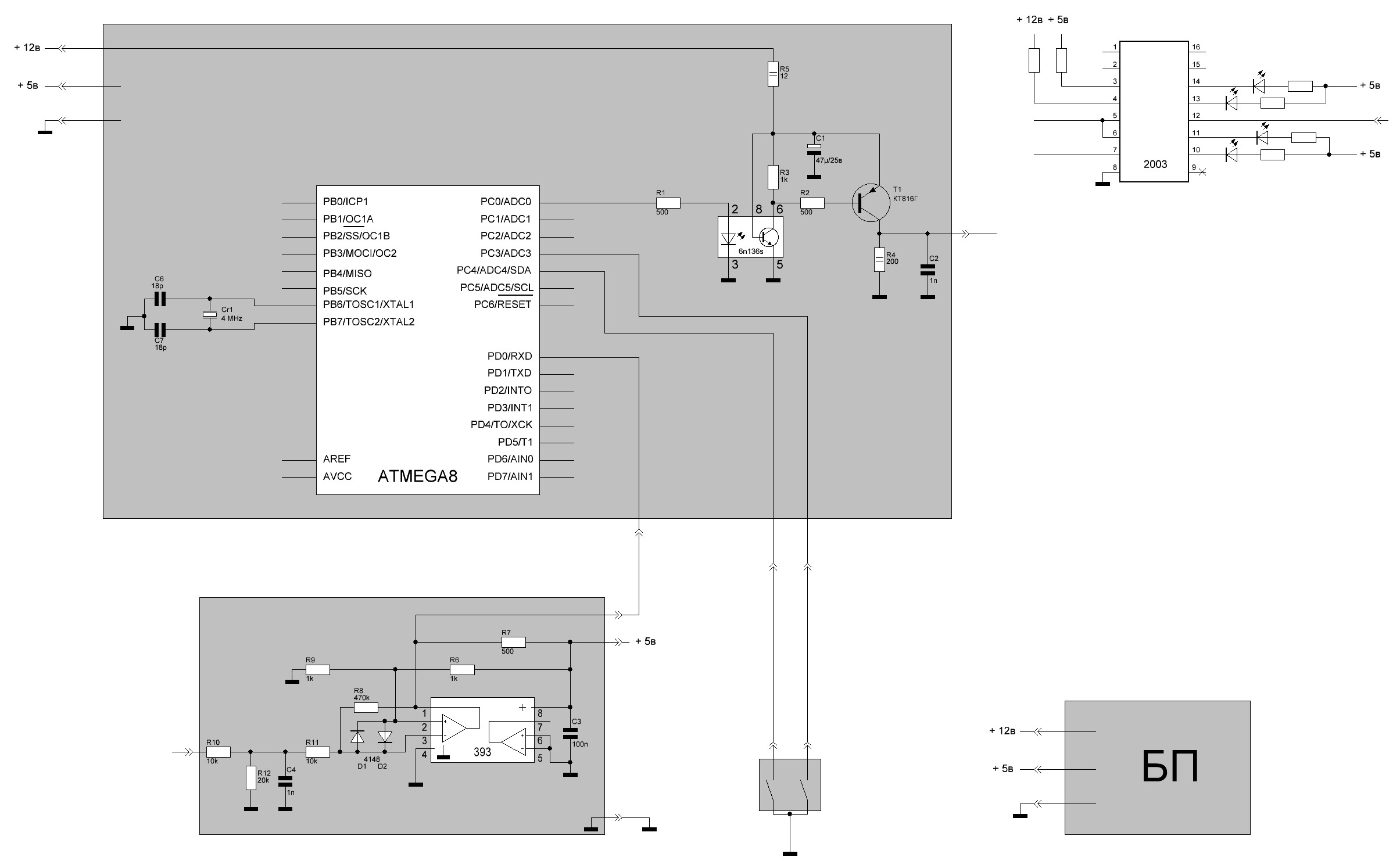

Всем любителям мото-техники представляю новый проект. Началось все с того что имеется мотоцикл китайского производства Lifan, с двигателем 162fmj 150сс. И оказалось, этот двигатель вовсе не имеет никакой системы опережения, как и большинство его китайских собратьев. Поскольку для котолюба, идти в магазин и покупать готовенькое стыдно, да и денег маловато, было принято решение сварганить велосипед сходу. Месяц поисков и штудирования теории вылились в пластике и текстолите. На данном двигателе применена электронная система зажигания с накоплением энергии в конденсаторе AC-CDI, датчиком служит катушка на статоре магнето.
В оригинале все же применили некоторый механизм опережения, правда достаточно примитивный. С завода стоит "умный" аналоговый модуль, который срабатывает на низких, оборотах от второго негативного(уоз 5°), импульса датчика магнето, и на высоких, от первого позитивного(уоз 20°).
При этом, как показал осциллограф, переключение между высокими и низкими происходит примерно на 3500 об/мин.
Это не могло радовать, более того, при испытаниях штатного CDI выяснилось, что он как раз ис-за такой "умной" компоновки, на отрез отказывался активироваться импульсом, без двойной полярности. Прибавилась проблема менять модуль CDI, не покупать же его. Вот и собирал модуль ФУОЗ в комплекте с CDI, дабы не увешивать еще кучу плат. Большинство ФУОЗ на микроконтроллерах идентичны, не стал исключением и этот экземпляр. Изначально ставил себе задачу сделать проще и дешевле. Формирователь угла опережения работает от штатного индуктивного датчика двигателя, это упрощает монтаж, и по сути содержит всего один новый провод, питание +12В. Сперва входной импульс мерил транзисторной связкой, но немного погодя, в дань моде, остановился на оптронном входе, вот схема устройства:
Немного по плате: входной сигнал, точнее его позитивная часть(для моего двигателя это 20°), через диод и ограничительный резистор попадает на оптронный датчик, с него на ножку 2 МК(PortD0), сопротивление резистора подбиралось экспериментально, для уверенного срабатывания на низких оборотах. С выхода 23 МК (PortC0) сигнал "искра" проходит через пару транзисторов, и попадает на вход CDI, который построен по известной популярной схеме. Транзисторы нужны как буфер между МК, и так же повышают сигнал с ТТЛ уровня, до напряжения питания аккумулятора, что улучшает надежность срабатывания тиристора коммутатора. МК Atmega8, в схеме применен кварц 4МГц. На схеме не показан разъем программатора USBASP, распиновка стандартная.
Программа писалась в ассемблере, AVR Studio 4. В коде задействованы счетчик 16-бит, переменные, и ОЗУ для хранения таблиц опережения. Коротко о алгоритме работы: работает на запаздывание, кварц обеспечивает срабатывание импульсов счетчика 16-бит. При поступлении импульса фиксируется счет, по нему определяются текущие обороты двигателя. По значению оборотов определяются табличные данные угла опережения, далее идет расчет реальной задержки(умножается % от оборотов на величину УОЗ), и обнуление счетчика. При достижении счетчиком значения задержки выводится импульс на ножку "искра". В алгоритме учтен режим завода двигателя, при переполнении счетчика и поступлении "первого" импульса, расчет производится по нулевому адресу УОЗ, в исходниках там записан угол +5°, для наилучшей "заводимости". Так же при выходе на некоторую "скорость" вращения алгоритм выходит на работу без задержки, режим максимальные обороты, максимальный УОЗ. Небольшой момент по программе, в коде указанна не чистая величина задержки, а величина количества задержек. Реальная задержка рассчитывается как:"количество задержек умноженное на 1.4°, минус угол датчика". Так же, для облегчения настройки, сделано переключение таблиц задержек, производится путем подачи тумблером(припаяны проводками к ножкам МК), низкого уровня на входы 27, 28(PortC5, PortC4). При этом отсутствие низкого уровня активирует таблицу один, низкий на PortC5 включает вторую, и низкий на PortC4 третью таблицы. Прошивка, схема и исходники прилагаются.

Флэш, задействуй ещё пяток выводов. (тебе ничего не стоит, а людям, тем, кто любит новогодние ёлки, приятно.)
Добавить сборку 2003. И имеем индикацию светодиодами - +12в., + 5в., входной сигнал, выходной сигнал. Для выходного сигнала - спарить два входа на 2003. Тогда - выходной сигнал - индикация наличия светодиодом и отдельно - выход на внешний яркий светодиод (стробоскоп).
мой вариант схемы прилагаю (без 2003). Обусловлено наличием субплат (проверенных) и внешним блоком питания (на радиорынке - цена импульсника на 5в/2А - 150р (2у.е.), лень мне за такие деньги паяльником махать).
Коммутатор - оставил внешний. (опять же - я их делаю помногу и они есть. а, в случае нужды на дороге - можно прикупить в любом скутер шопе).
Переключатель (известно из опыта) удобно ставить на руле. Кнопка/клавиша на три положения - левая масса, ноль, правая масса.
Тогда - в программе надо поставить графики в том же положении: первая масса - нижний график, ноль - средний график, и вторая масса - высокий график.
Адаптер на 393 у меня залит (полностью) поксиполом и стоит непосредственно возле разъёма с генератора. Работает уже - лет пять. А чё ему станется?
Всё делаю на СМД.
Зашит ли Сторожевой Пёс в программе? Или надо доделать Ресет?

Подправил выложенную схемку (привёл в соответствие выводы).
Заодно дорисовал там, 2003. Это транзисторная сборка (я не знаю, бывает ли она в ДИПе).
А по питанию - то, что я покупаю, стоит дёшево, выполнено качественно (пульсации 0.03в.) и конденсаторы там - танталовые. Ну да не существенно - питание каждый делает из того, что есть под рукой.

Смущает эта строчка из кода -
mov R6, R9 ;копируем 1/256,(0.2%) от счета 16-бит
lsr R6 ;1/2,шаг смены угла 720°/512=1.4°
По идее шаг должен увеличиться в 2 раза, т.е. 2,8°
Автор:  Flash.#13 [ Вс янв 03, 2016 00:01:50 ]
Заголовок сообщения:  Re: ФУОЗ на базе AC-CDI
lsr - логический сдвиг вправо, это равносильно делению на два. А вот lsl будет сдвигом влево, и это будет умножением... В этом блоке определяется 1/512 от времени счета, как бы шаг квантования работы системы опережения, и уже далее, с выбранной таблицы, этот "шаг" множится на константу с графика, давая реальный угол сдвига этого оборота. Основная фишка в том, что на мото-технике датчик положения обычно закреплен с некоторым опережением, примерно -20 градусов. Зная частоту оборотов программа успевает "поймав" сигнал угла рассчитать нужный угол, и в этом же обороте успеть его "бахнуть" на искру с нужной задержкой. Правда в программе реализовано сразу несколько режимов работы, первый это старт, когда мотоцикл заводится либо работает на холостых, при этом счетчик переполняется через FFFF$, и зажигание происходит по оптимальной константе, второй - рабочий расчет, и третий, который запросил Arwood, расчет на предугадывание, для углов меньших чем угол датчика, за ним закреплена первая таблица, хотя на практике он оказался немного не стабильным, больше нравится таблица номер два. Эта штука отъздила пол года и примерно 500км, показала себя только с положительной стороны, более того когда привыкли, для сравнения поставили "штатный", и стало реально не то. Продолжает эксплуатироваться, отказов пока не было, в планах доработка, установка термодатчика, чувствуется, прибору нужно корректировать таблицу на "холодную и горячую"...

спасибо за ответ данную схему собрал прошил внедрил (идея изумительная) все работает и радует !!!!!!!
только вопрос в другом двигатель не крутится до своих паспортных данных (типа 8000) по геометрии самого двс и системе грм он должен делать это легко но увы упирается в 4200 и все такое ощущение что зажигание не дает !!
как я понял на данной системе зажигания искра формируется два раза за такт !
не может быть так что зажигание видит это 8000 формирует сигнал а по факту получается 4000!!!
помогите уже голову сломал проверил все метки фаз зазоры !
заранее извиняюсь если где то не вижу очевидного и туплю не обессудьте
а еще залил ваши углы ни чего не корректировал и не изменял
Автор:  Arwood [ Вс май 01, 2016 08:29:20 ]
Нет. Не два раза за такт. Один. В верхней точке.
А упирается - в задранный угол опережения. Надо править график под свой мотор.
