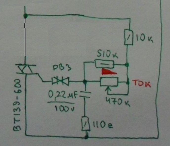

Тиристор и будет "ломаться" :))) Собственно, вся схема - это и есть "диммер" вот, можете сами сравнить- я из схемы вашего ЗПУ убрал амперметр:
И вот схема "классического диммера" для ламп:
Как видите, особой разницы нет..
