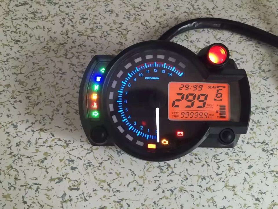

Всем добрый день, собираем с пацанами в гараже корч из старой ваз 2109, в качестве спидометра применили универсальную программируемую мото приборную панель аналог KOSO RX2N. всю проводку девятки по даташиту подружили к этой панели, все работает , все мигает, загорается. теперь не можем добиться показания скорости при езде спидометра, с панелью шел свой датчик скорости, срабатывание датчика осуществляется с помощью магнитов шедших в комплекте, т.е если на мотоцикле, цепляешь магнит на тормозной диск, а датчик располагаешь на против с небольшим зазором, при вращении колеса, магнит совпадает с датчиком, датчик получает импульс и спидометр показывает скорость, теперь сам вопрос, как можно заметить родной датчик и подружить панель с электронным датчиком скорости от семейства ваз(лада) который находится в мкпп авто ?

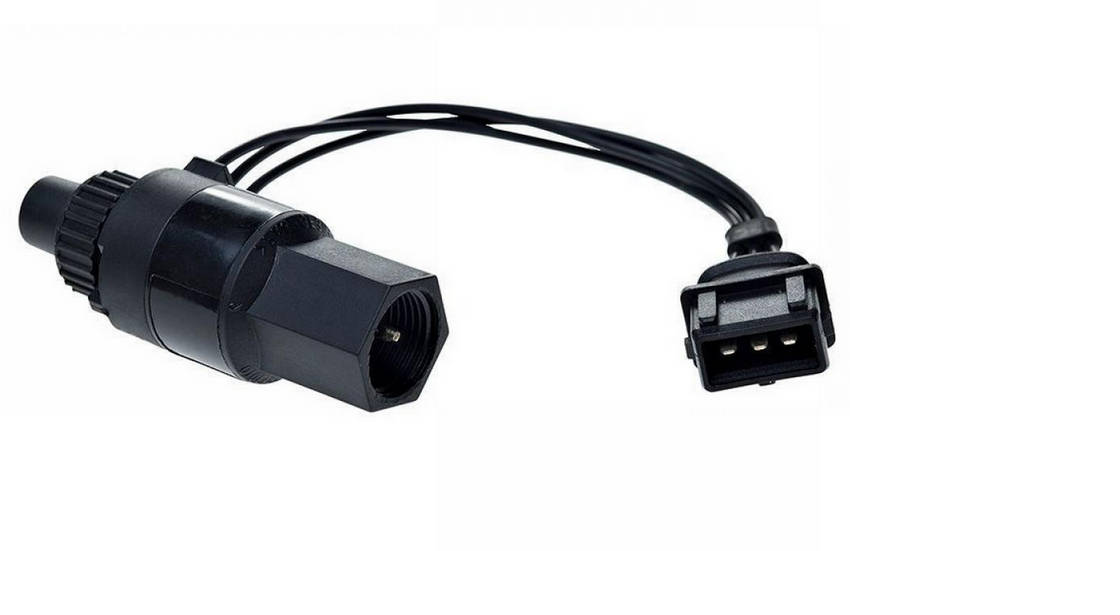

Поставь на девятку датчик скорости, на выходе у него датчик Холла с открытым коллектором, только 6 импульсов на метр пути, позволит ли программа внести такую коррекцию.

kant писал(а):
...6 импульсов на метр пути...
Это, вроде, у машин Горьковского автозавода? У ВАЗ датчики работают в метрической системе, импульсов должно быть 10... :dont_know: (хотя на самом деле количество импульсов на оборот зависит от соотношения числа зубьев шестерён привода датчика... :roll: )

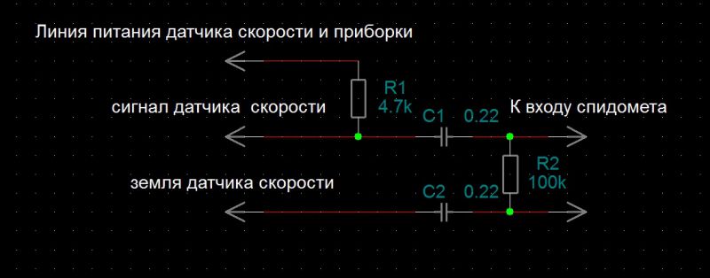

Вот такую попробуйте схему
она переделывает сигнал импульсного датчика в сигнал похожий на сигнал индуктивного.
