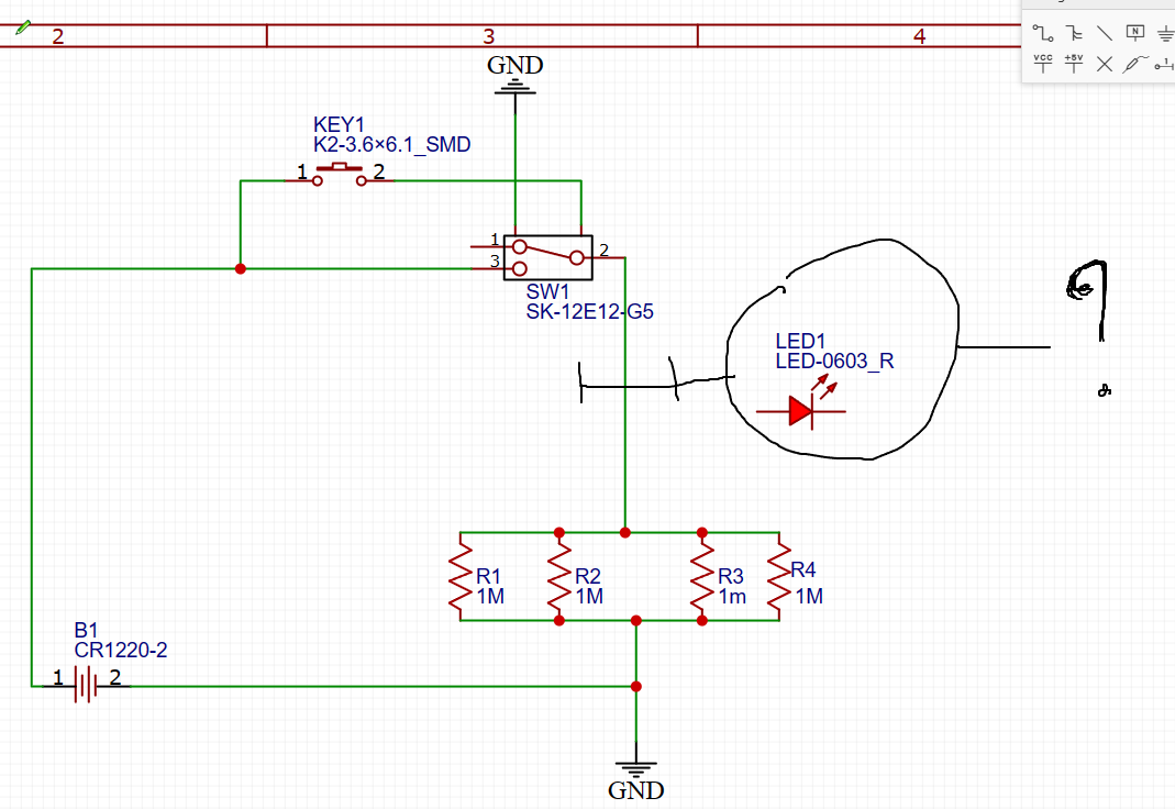

Доброго дня, в машине сгорело реле управления свечами накаливания, на стоянке быстро прокинул напрямую от аккумулятора и 2е пластины в салон которые идут в разрез плюса питания на свечи(минус постоянно на свечах), хотелось бы установить кнопку, но т.к там 4е свечи каждая из которых жрёт по 10А, кнопка успешно в момент включения нагрелась и перегорела за считанные секунды, нашёл реле 95VW 10K705CA вроде на 70А, но доверия ей если честно нет, и что-то мне показывает что может вполне слипнуться, поэтому хотелось бы установить между реле и свечами led индикатор, как это проще всего оформить и вставить туда параллельно 3.3v светодиод что бы через него этот большой ток не пропускать?
Псевдо-принципиальная схема в вложении
2FalU2m.png [60.91 KiB]

По напряжению на них проще всего. Но вообще, надо просто сменить штатное реле. Иначе резко повышается шанс спалить автомобиль.

да светодиод с резистором ~1k параллельно свечам.
вообще 40A не богвесть какой ток да и он меньше в реальности ~30 обычно на 4 горшка, немцы кнопочки обогрева заднего стекла часто делают безрелейными и там тож ~40A (если такая есть под рукой то ее можно временно попользовать)
важно чтоб провода толстые были и хорошо проложены. ато акк убить это одно а автомобиль запалить - другое

1 Купить оригинальное реле и не мудрить!
2 поставить мощное реле,а на индикатор кинуть провод с выхода реле(провод на свечи)
3 Использовать в разрыв силового провода на свечи токовый шунт ,а с шунта использовать падение напряжения для индикации потребления тока свечами
