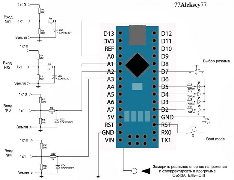

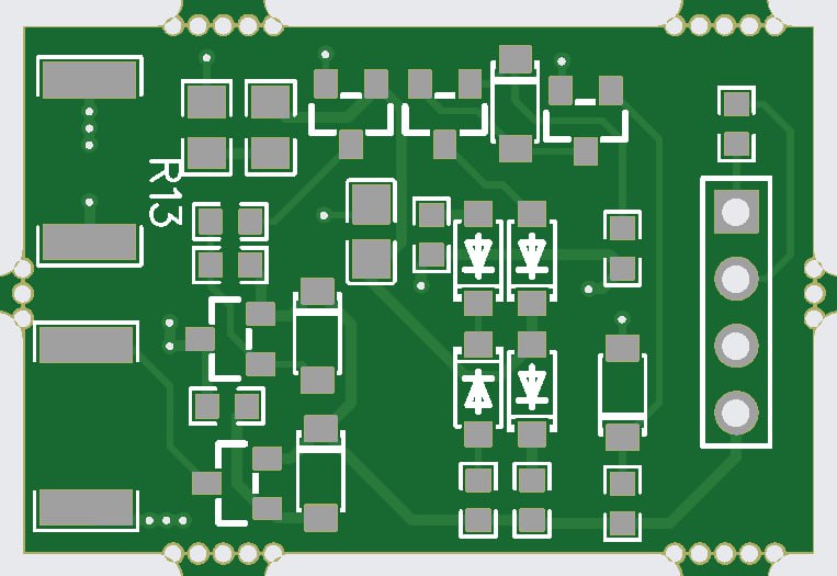

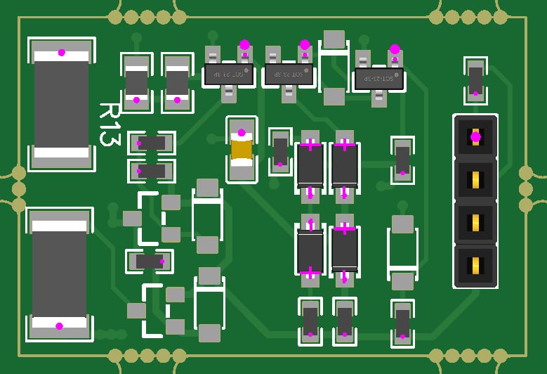

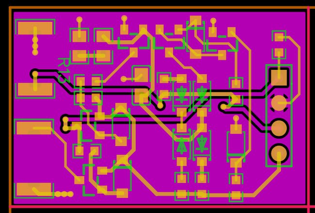

собрал осциллограф из статьи на драйве о промывке MAF вот по этой схеме
подключил к компу, PowerGraph ничего не показал, скачал Serial Port Monitor, значения будут из неё
