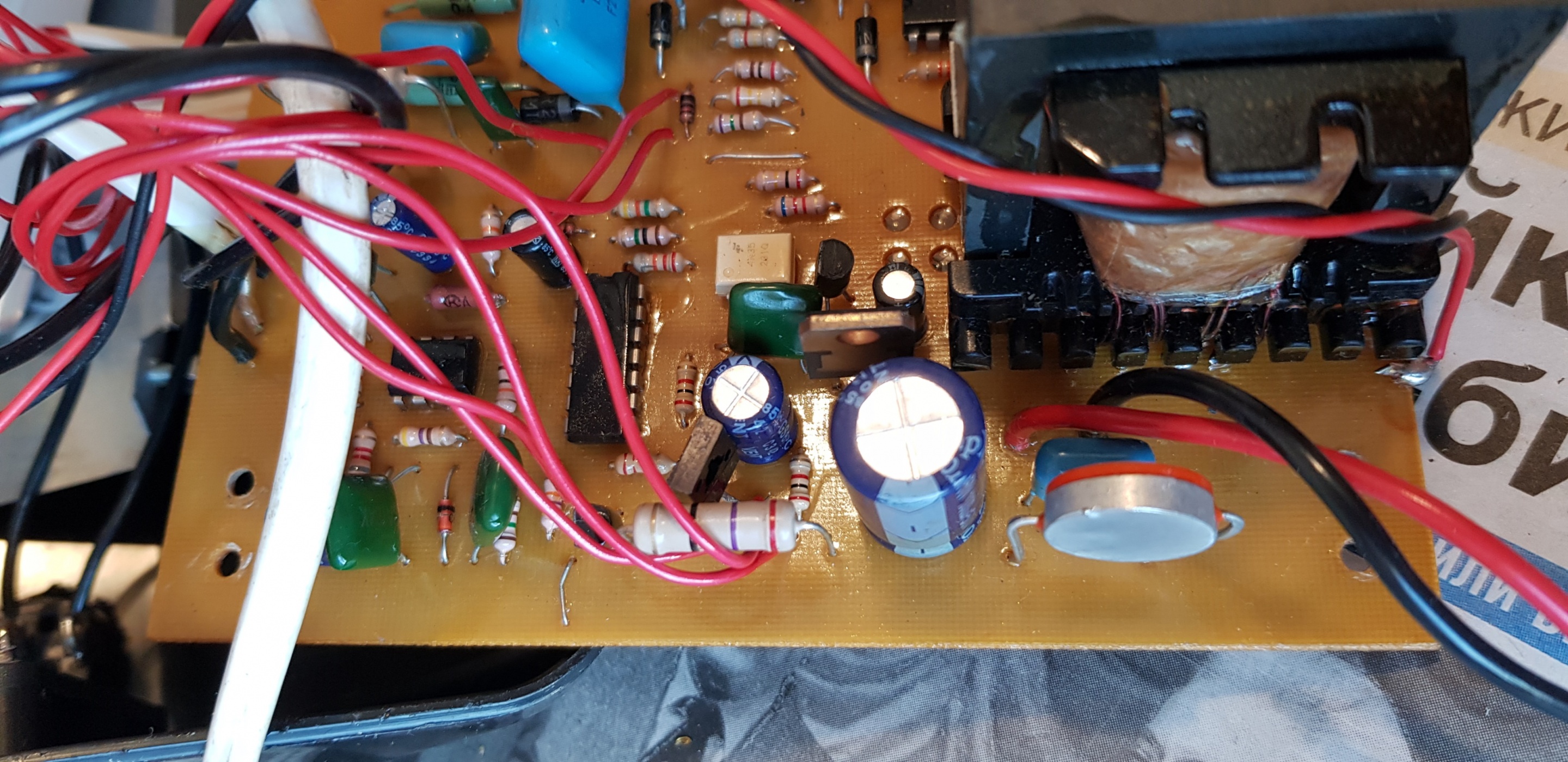

Здравствуйте.
Прошу помощи по ремонту Автомобильного зарядного устройства аккумуляторов АРГО-1 от Юконд.
При включении в сеть горит диоод 220V вентилятор обдува корпуса не крутится.

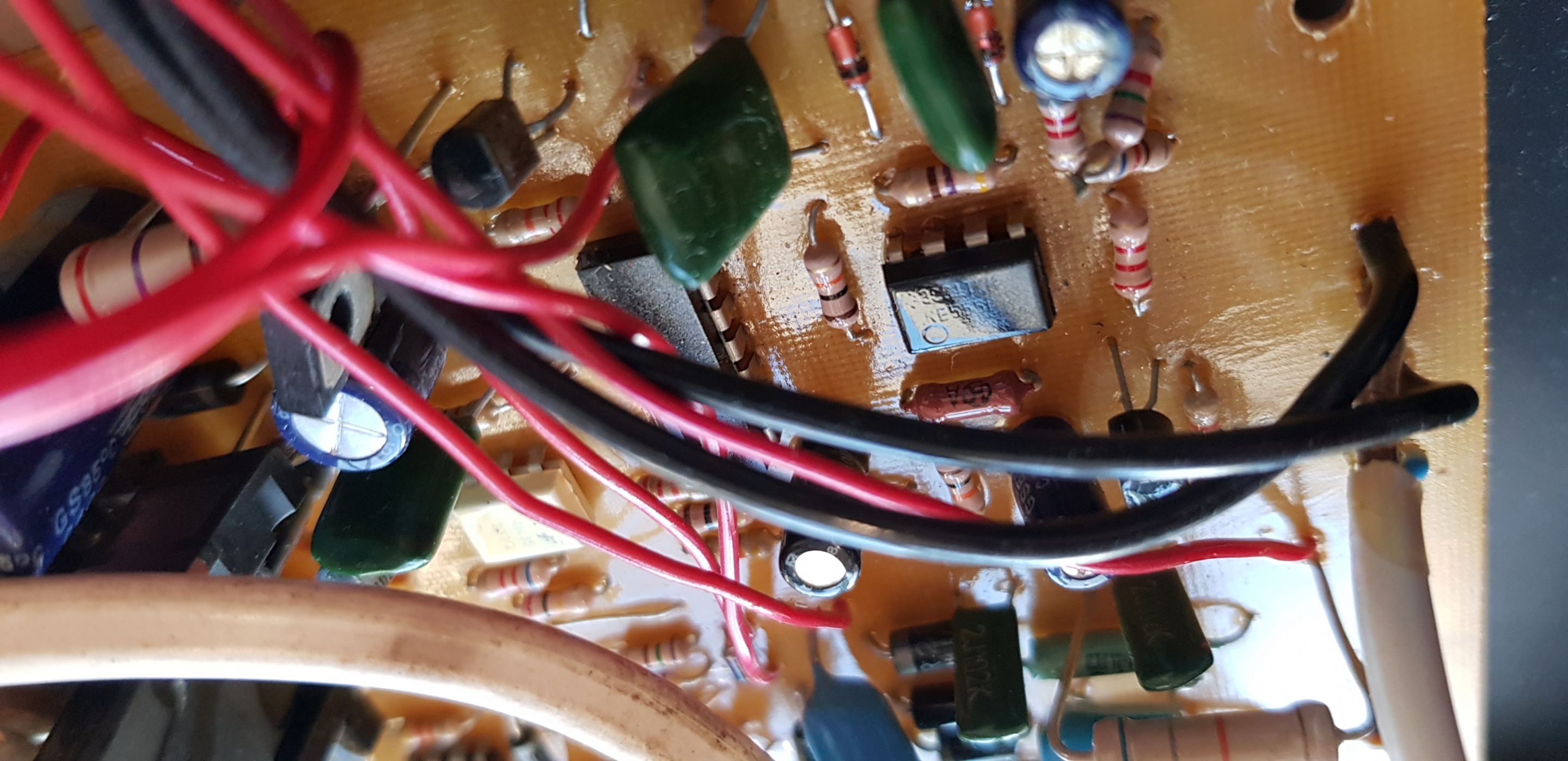

Замерил напряжение между ножками 4 и 6 микросхемы TDA4605 8,5 В где то.
Я так понимаю это мало, должно быть около 12 В.

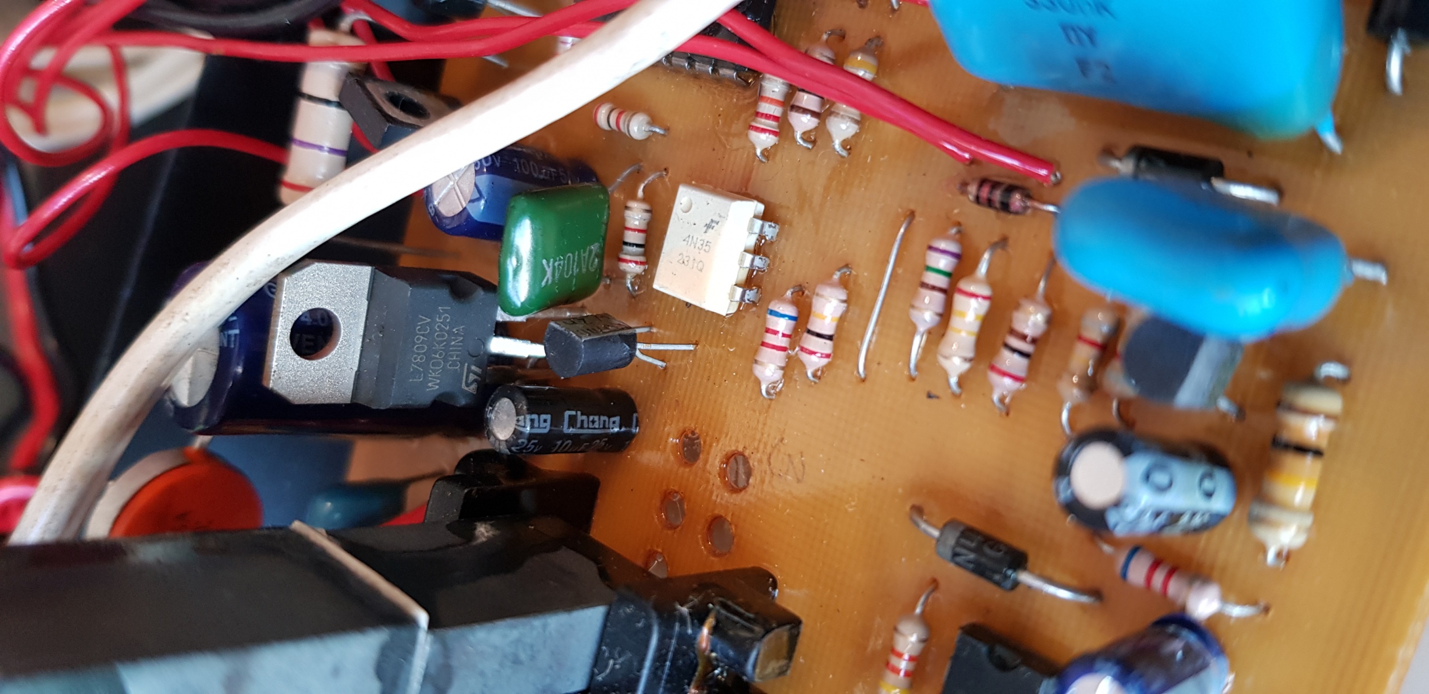

Подскажите как проверить TDA4605 и куда дальше смотреть. обвязку проверил, вроде всё в порядке, электролиты, диоды, полевой транзистор.
Ощущение что не стартует именно TDA4605 так как и вентилятор не крутится и трансформатор не гудит. При включении еле слышен электрический треск, как будто небольшая искра где то проскакивает(на самой печатной плате)
Вместо защитного резистора по выходу напряжения на 8А стоял жучЕк (не я ставил)

Вон на фотке рядом с TDA4605 электролит синенький, плёнка на нём порвана.
Это на питании мс стоит, замени на новый.

Хотелось бы схему. Без нее будут общие рекомендации.
По даташиту питание на TDA приходит на 6-ю ногу. Проверить электролит который с нее на землю и диод самопитания. Хотя напряжение питания у нее от 8 до 15 вольт. Если есть 8,5, то должна стартануть. Потом проверить диод на выходе трансформатора. Ну и полевик само собой. Если все нормально, то TDA скончалась. Если есть осциллограф, то посмотреть что на выходе. Сразу станет все понятно.

Там еще синий пленочный конд (под 2-вт резистором,рядом с трафом) - оччень подозрительный

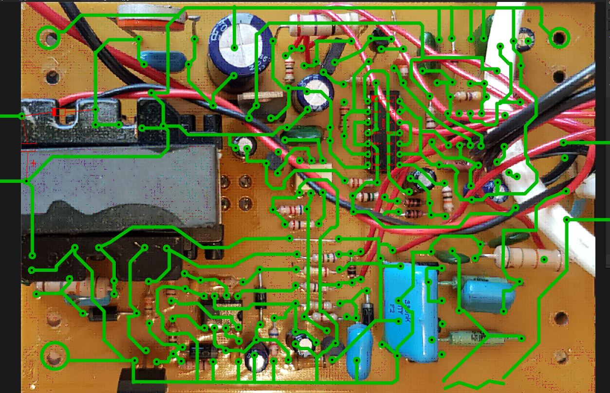

точка 1-3 трансформатора
точка 2-3 трансформатора
у меня создалось ощущение что на трансформатор неверно подаётся напряжение, не выпрямленное и ​как то мимо обмоток.
Может на микрухе 4605 стоит запрет на запуск? подскажите на какой ноге замерить напряжение?
до схемы пока руки не дошли, но как вариант придумал следующее:
если листать подряд три картинки ниже, то можно посмотреть дорожки
совместил фотографии по размерам.

я наверное не с того конца начал рисовать (с дорожек)
хотел как быстрее
 Заголовок сообщения: Re: Ремонт автомобильного зарядного устройства АРГО-1 Юконд
СообщениеДобавлено: Пн дек 27, 2021 22:33:34
Карма: 14
Рейтинг сообщений: 472
Сообщений: 2804
тут однозначного решения нет, можно и так, зависит от сложности схемы и своих знаний....теперь надо рисовать узлы (напр., первичку, сравнивать с даташитом), а потом скомпоновать в полную....
на плате не увидел второго вывода резистора внизу трансформатор и возле большей мсх слева тоже резистор в никуда....
