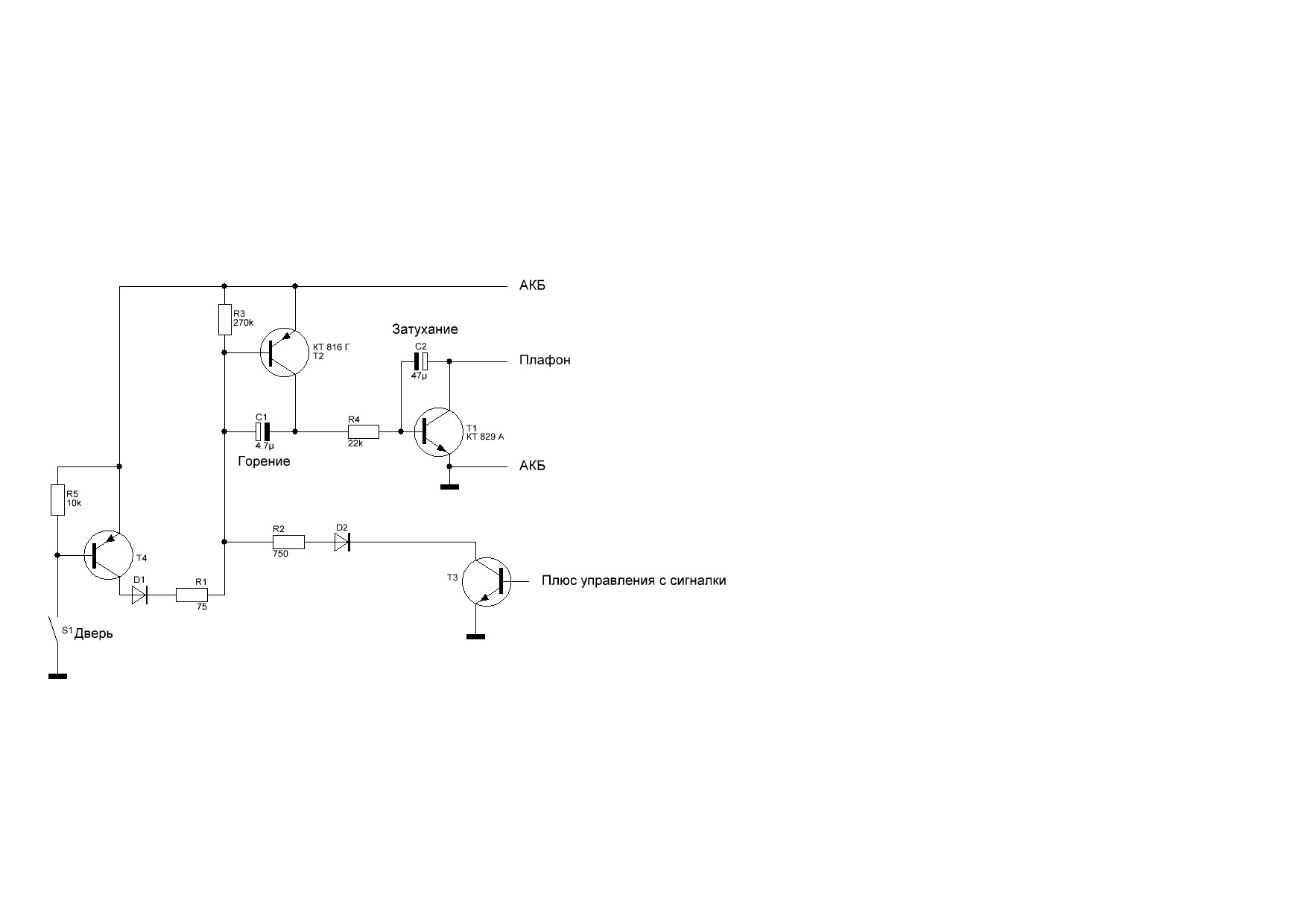

день добрый помоги любителю-новичку
хочется сделать в авто подсветку в зеркала "welcome" (светит на землю, когда снимаешь с охраны)
собственно нужна схемка:
имеются два фонаря на 3х светодиодах (12в) необходимо чтоб они включались когда подается +12в. (кратковременные) и когда !!!темное время суток!!! и не гасли или до поступления другого управляющего напряжения ( + ), или в течении 1 минуты.
другими словами: снял с охраны зажглась подсветка, если не произведено каких то действий подсветка продолжает гореть 1 минуту и потом гаснет. Если открылась дверь, не важно в общем попали в авто :) подсветка гаснет не дожидаясь истечении 1 минуты
за работающую схему готов отблагодарить :)
просьба отнестись с пониманием, уж очень хочется сделать, но мозга не хватает. азы в электронике есть, но видимо совсем скудные

Берём "Схема вежливой подсветки", добавляем к ней два транзистора - имеем картинку в приложении.
(днём не отключается)

Arwood, приведенная Вами схема "вежливой подсветки" требует доработки.
В симуляторе это выглядит так. Времени свечения явно недостаточно.

Схема, мною выложенная, НЕСОМНЕННО требует доработки. Иное мной и не подразумевалось. Схему выложил только как базовый образец.
Теперь любой желающий может её доработать напильником. Тут - номинал поменять. Там - транзистор или компаратор подкинуть.
В общем - посолить, поперчить по вкусу.
Например, если времени не достаточно - ничто не мешает заменить 4.7 на 10/22/47/100/220.
Хмм... (и тут Остапа понесло) 4700 - не рекомендую. До утра будет светить. :)

описываю ситуацию. и принцип работы.
при подаче +12в (в авто) на контакт start, загорается подсветка и горит в течении 1мин -1мин 10сек (так сказать если ничего не трогаем)
если нам понадобилось (открыть дверь в авто) подать на контакт DOOR -12в, подсветка гаснет независимо сколько прошло времени, после подачи на START.
если рассматривать схему без (сопротивления конденсатора и диода выделены красным) то схема будет работать ТОЛЬКО при подаче короткого импульса +12в на контакт START
если включить их в схему, то будет работать при подаче как короткого так и постоянного +12в на START.
народ кто может подсказать почему, иногда не срабатывает сброс таймера? т.е. когда замыкаю контакт DOOR на "-" схемы, сброс может сработать, а может и нет.

все я понял!
надо убрать диод vd1
тогда все работает и не сбоит
