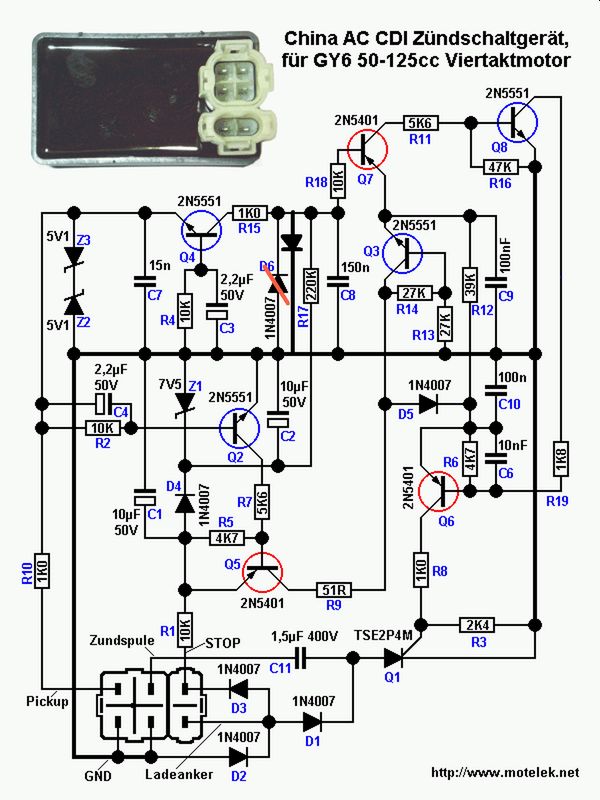

Добрый день!
Натолкнулся на схему 6и выводного коммутатора для скутера.
Стал в нее смотреть и не могу понять как работает. перерисовал в "линейный" более понятный вид.
Кто разбирался - подскажите пожалуйста как работает цепь управления тиристором Q1? У меня не получается "обойти" Q6, база которого подключена к коллектору Q8.
Комментарий к файлу: классический вид схемы
ac-cdi-gy6.jpg [88.9 KiB]
Комментарий к файлу: схема в более понятном виде
AC CDI 6pin_2022-03-10.pdf [47.73 KiB]

Привет.. Может поможет... Описание работы.
Комментарий к файлу: Описание
Принцир работы GY6, Kymco.rar [115.59 KiB]
