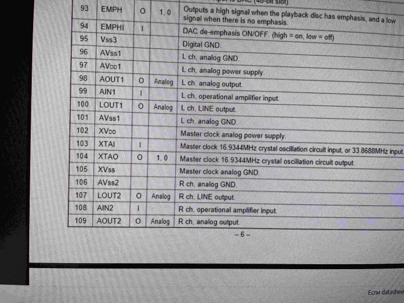

Приветствую! Вышла загвоздка вывода линейного входа на Sony WX-REC8000 . Схем на данную магнитолу не нашел. Хочу вывести через сд диск линейный вход. но к чему подпаяться не могу разобраться. маркировок на плате нет .
На СD не к чему подпаиватся, с него идёт цифровая шина на ЦАП.
Вам нужен на CD, а коммутатор входов, вот с ним и разбирайтесь.
Если нет схемы на аппарат, смотрите на чём собран девайс, и ищите даташиты на микросхемы.
Либо для вывода внешнего источника звука на вашу магнитолу используйте FM модулятор/FM раздатчик/FM-трансмиттер.
FM-трансмиттер позволяет прослушивать треки с USB-флешки, флеш-карты или смартфона через режим «Radio» в автомагнитоле.

Схем не нашел, только по чипам . вот один из них. На фото сама плата сд привода, и распиновка чипа, думаю припаяться к 100 и 109 контакту
Добавлено after 2 minutes 14 seconds:
Добавлено after 1 minute 17 seconds:
Сама плата сд привода

Вам gsmart правильно сказал. Ва нужно найти коммутатор входов, и откинув от него CD, припаять туда Ваш
вход. а потом начнётся эпопея, как заставить проц. думать что включён CD....
