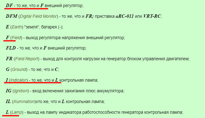

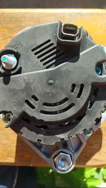

Приветствую. Стал вопрос о замене генератора по мощнее. С 85А на 125А. И столкнулся с небольшой нестыковкой. Авто - ланос.
1.На генераторе (родном) маркировка L, I, S. (S не используется). Используется два провода, розовый(I) и коричневый(L) . Но на схеме, это маркировка L и F (см фото)
2.На новом генераторе, идет маркировка L и DF
Согласно описанию "маркировка клемм генератора" (см. фото),
F это то же, что и DF (вывод обмотки возбуждения).
L - выход на лампу индикатора работоспособности генератора. С клеммой L все понятно.

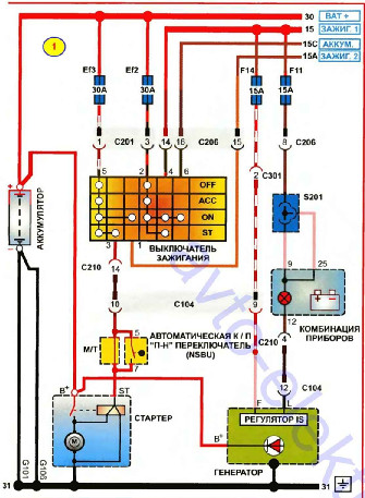

Верно ли я понимаю, что на генераторе идет ошибка/опечатка. Поскольку, если L и I взаимозаменяемые - пропадает логика в использовании двух, одинакового назначения клемм. Отсюда пришел к мысли, что скорее всего, на генераторе должно быть написано клемма L и клемма F (как и в схеме ланоса, 7 стр). Или я таки не прав? Другими словами, можно ли использовать провод с клеммы I (с родного генератора) на клемму DF (нового генератора)?
Буду рад за советы, подсказки или если поделитель опытом.

Нам бы схему. Ну или просто попробуйте.

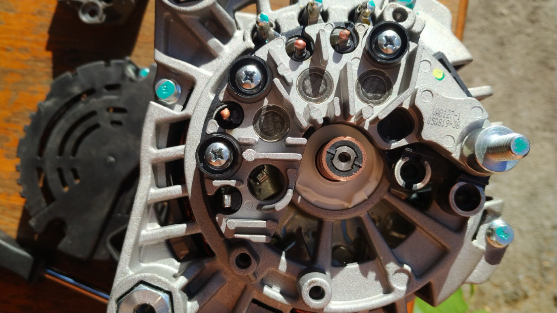

Пробовал крутить дрелью, подавал + через лампочку на контакт L. Возбуждается (на больших оборотах). Если обороты снизить, такое чувство, что и возбуждение пропадает. Проверял ранее, еще до создания поста.
Сильно разбирать новый ген, желания нет (пока). Попробую снять крышку, посмотрим на регулятор ок. (возможно вы правы) и по нему поймем???
Добавлено after 55 minutes 19 seconds:
Регулятор VR-V3689 T9018246-C M0619 8859
Диодный мост VAO 127-1 050819-38
Фото загрузил (продублировал фото регулятора и диодного)
