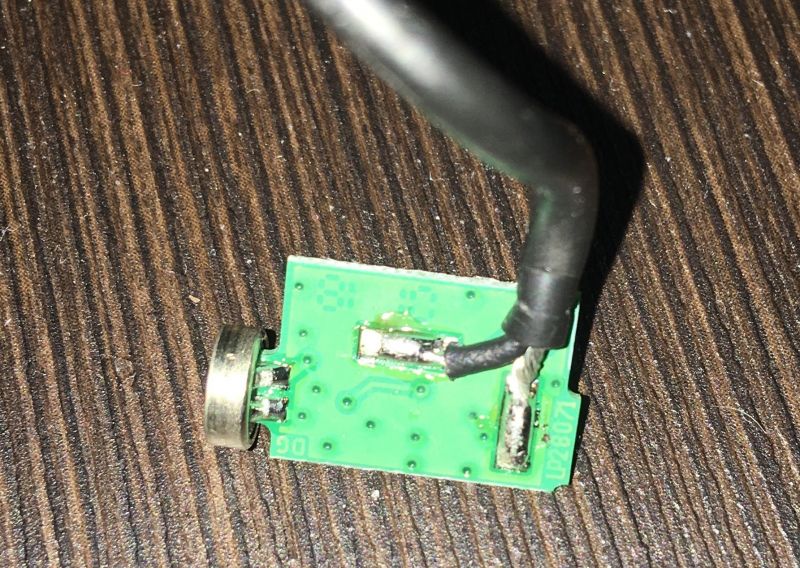

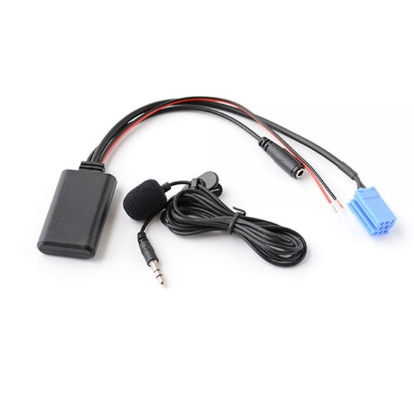

Купил на али такую приблуду. Вставляется в штатную магнитолу, чтобы был блютуз.
Вместо этой петлички захотел штатный микрофон.
Китайский микрофон вставляется в эту приблуду через 3.5мм, я обрезал китайский микрофон и скрутил кусок с разъемом 3.5мм со своими проводами. От китайского микрофона 2 провода и ваговского два провода. Микрофон не работает. Я в него орал, толку нет. Что я сделал не так? Как их подружить? В интернете инфы немного, но вроде штатный фольксвагеновский микрофон имеет усилитель и на него нужно подать питание.

судя по наличию кучки транзисторов, он действительно с усилителем и нуждается в питании.
Как определить какое питание ему нужно и как и куда его подать?

нужно фото другой стороны и информация: что написано на желтом кирпичике, который виден на фото выше

ну, раз 2 провода, то как-то так значит: http://ra3ggi.qrz.ru/UZLY/mike.htm
слева - Ваш усилитель с микрофоном, справа - как подключить питание через резистор и развязать конденсатором
главное, убедиться, что экран - это минус питания.

Могу ошибаться, лупы нет дома, но вроде бы
226
10k
743
Под мой же микрофон возможно нужен другой резистор и конденсатор?

ну, их значения вряд ли прям очень критичны. Полагаю, конденсатор можно оставить 0.1 мкФ, а к резистору 1 кОм я бы добавил последовательно переменный, на 10 - 30 кОм и провёл бы эксперимент, с целью оставить наибольшее значение сопротивления при удовлетворительной работе.
По маркировке конденсатора я что-то не понял, на какое он напряжение...
