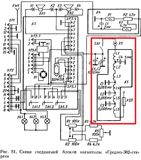

Добрый вечер всем ) В общем есть автомобиль Москвич 412 и магнитола Гродно 302 . Проблема такая , что трещат / репят колонки при заведеном двигателе . Спаял фильтр по класической схеме ( диод , дросель , пару кондеров по 0.1 мкф ) и поставил жирный электролит на 5000 мкф . Нифига не помогает , толку от этого нет . Может кто еще знает какие методы , как бобороть сие неприятное явление ?

1-Поменять автомобиль и магнитолу
2- слушать при заглушенном моторе
А вообще- ищите, где и что у вас шьёт "на корпус", автомобиль старый, проводка древняя.. :facepalm: Да и сама гамнитола не новая - около 40 лет.... :facepalm:
зы.. А как вы её впихнули на штатное место? Она для 412-го очень длинная.. :dont_know:
Я как-то пытался в 412-ый поставить магнитолу вместо родного "Урал-Авто-2"- она сантиметров на 5 из приборки торчала. Или у вас АЗЛК-М-412?
зы.. По уму, надо И электролиты в магнитоле проверять, 40 лет- не шутка..

Древняя система зажигания на прерывателе-распределителе, оборвавшийся конденсатор подавителя помех в прерывателе зажигания, древний генератор с древним регулятором, древнейший мафон времен протерозойской эпохи - ну и результат.
Фонит там как по питанию, так и по воздуху (электромагнитными наводками).

не "коротит", а "шьёт".. Если бы проводка коротила, то у вас бы, либо пердохранители :))) горели бы, либо проводка..
Самый простой вопрос- высоковольтные провода какие?
Есть с "распределённым сопротивлением", есть простые
Нет ли где пробоев, исправность и качество конденсатора у контактов прерывателя и крышки распределителя..
Иногда помогает подключение магнитолы напрямую к аккумулятору,
В общем- надо смотреть, что "сифонит"- например, отключить генератор, дать немного поработать двигателю на аккумуляторе - если треск останется- смотреть зажигание, а, если исчезнет- надеюсь, понятно, что смотреть? :beer: :beer:
"эффективно подавить помехи" может, ну, разве что- полная развязка по питанию, но тогда и корпус надо будет от кузова экранировать..
А, если "плюс" подать от стороннего источника, другого аккумулятора, например?
Экран и кабель антенны проверьте.
Вообще, в отличии от современного китайпрома, фильтр по питанию у этой "Гродно" есть, и, весьма серьёзный- вот:
Я выделил красненьким..
Гродно302.png [102.95 KiB]

Чаще всего - система зажигания. Это очень мощный источник помех. И если временное отключение генератора во время работы не уменьшает фона, то проблема - именно в ней. Нужно проверить состояние контактов прерывателя (трамлера), конденсатор, катушку. Возможно, заменить высоковольтные провода на современные, с распределенным сопротивлением.
В генераторе может быть сгорание одного из диодов моста и тогда будет выдаваться повышенные пульсации из-за пропуска одной фазы.

Ну, значит система зажигания хорошо так гадит. Открывайте трамлер, подчищайте, подгибайте и смазывайте контакты прерывателя, проверяйте конденсатор, снимайте крышку распределителя зажигания, проверяйте бегунок (центральный контакт), меняйте свечные провода на высокоомные.
Так же зачистите с смажьте минусовую клемму с аккума, проверьте соединение корпуса двигателя с кузовом и с минусом аккума. Соедините корпус двигателя напрямую с минусом аккума. Проверьте минусовый провода.
