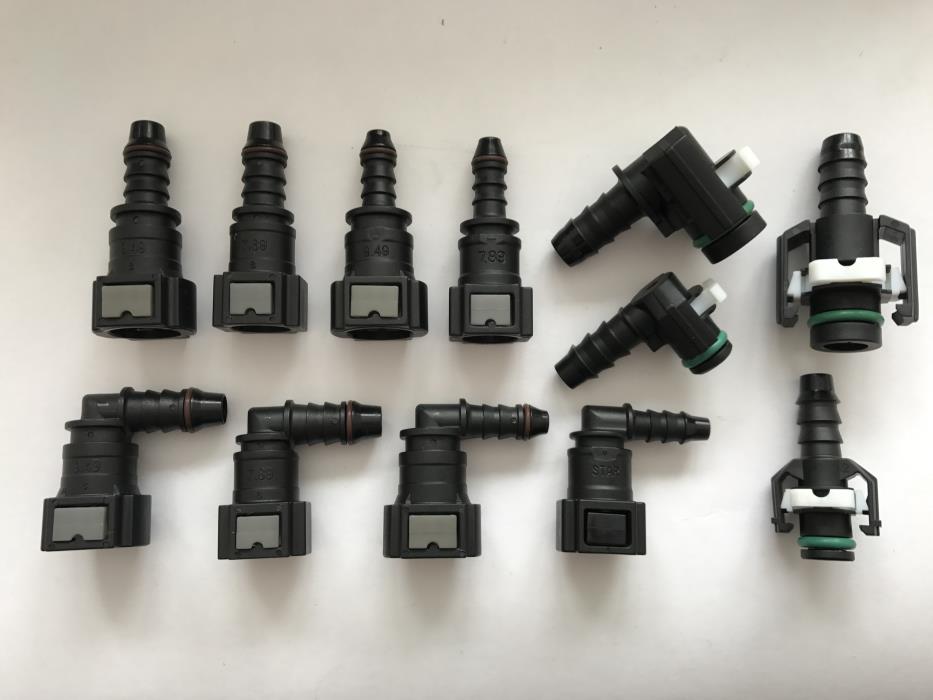

Вот векторный исходник для фрикада. Печатается в двух экземплярах. Половинки соединяются болтом, кажется, М5. Губки прикручиваются на М3. Губки могут быть совершенно разные. Указательным и большим пальцем нажимается на рабочий конец приспособы и стягивается, а остальными тремя пальцами поджимается за ручки.
Предназначена эта штука для разъединения вот таких вот соединений на топливной магистрали. Ни разу не испытывалось, так что может быть и говно полное получилось.
Комментарий к файлу: Внешний вид
Shtooka.jpg [49.62 KiB]
Комментарий к файлу: Файл FreeCAD
Съёмник клипс.zip [40.52 KiB]

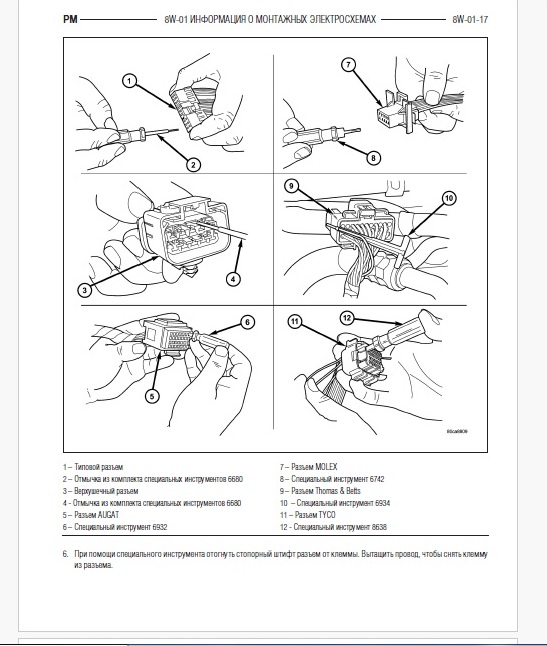

В каком мануале?
для каждого иностранного авто есть оригинальный мануал по ремонту, где в разделе электрика в самом начале указаны тип разъемом с их распиновкой и последовательностью их разъединения
Добавлено after 24 minutes 16 seconds:
как то так :roll:
2.jpg [75.3 KiB]
3.jpg [96.38 KiB]
1.jpg [69.23 KiB]

Благодарю. Это из инструкции к какой машине?
Интересные животные: Галаго, Игрунка.
 Заголовок сообщения: Re: Автомобильные разъемы
СообщениеДобавлено: Пт ноя 03, 2023 22:43:36
Карма: -2
Рейтинг сообщений: -20
Зарегистрирован: Чт ноя 19, 2020 14:36:17
Сообщений: 244
Откуда: N44.977113 E37.333451
додж калибер 2006 - 2011г.в.

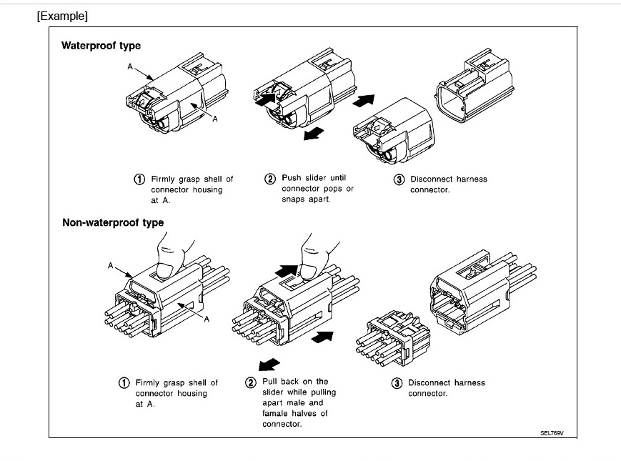

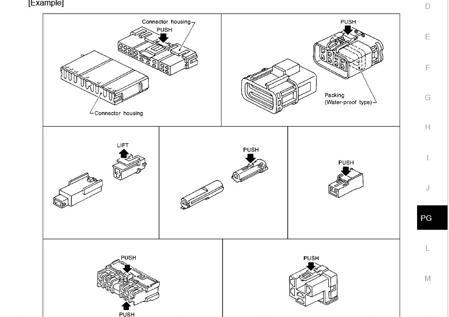

А файлами можете на всякий случай поделиться?
вот пример с дилерского мануала ниссан
10.jpg [101.11 KiB]
2.jpg [124.46 KiB]
