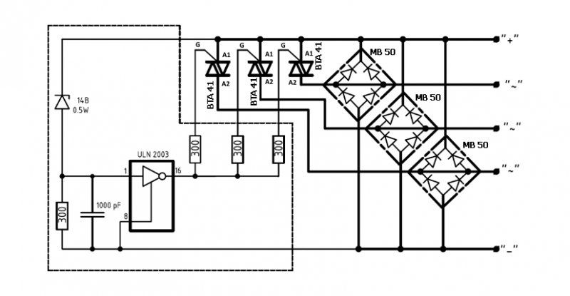

Многие наверное помнят схемку на симисторах и стабилитроне для 3х фазного гены... так вот у меня вопрос - каую роль в этой схеме играет конденсатор между 1 и 8 ногой микросхемы. Почему он должен быть керамическим а не пленочным например? И что меняется при изменении его наминала?

Зачем три отдельных моста? Там же половина диодов не работают вовсе. Если правильно понял схему, конечно. Сложно что-то понять на снимке экрана телефона.
RC цепи там подгоняются таким образом, чтобы действующее напряжение на потребителях переменного тока (а они есть?) соответствовало номиналу бортсети.

Мосты на схеме т.к проще найти готвый мост на 50а чем диоды в подходящем корпусе. Можно конечно 3х фазный поставить разом. Но это вообще не суть. Какой мост и как ставить. Инересует именно связка резистор 300ом и кондер 1000пф. И все это в обвязке стабилитрона и составного транзистора.

Во, вот так видно. Да пофигу примерно, плюс-минус лапоть. Первую скрипку играет стабилитрон.
