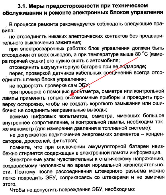

Сейчас пришла мысль, что цэшка, которая есть, подходит, потому что в книгах на картинках и на видео она показана в режимах, в нужных для измерения датчиков.
Насчет лампочки и омметра встретил такой текст. Пока что не понял, какая лампочка здесь применяется.
Из книги автора Данов Б.А. - Электронные системы управления иностранных автомобилей (2002 год)
Добавлено after 9 minutes 34 seconds:
Вот более полный фрагмент текста:

там почти всё написано безграмотным человеком. Зайдите в магазин. Посмотрите на долго лежащий отсоединённый ЭБУ, в котором ничего не стирается. Попробуйте донести его до гаража на расстояние три километра, по пути дотрагиваясь до железяк :)))

Лампочкой индикаторной можно диагностировать какуюто машину из 70х годов, ну или 66 например, тот вечен. В современные машины нужно лезть через разьем компом

Для проверки используйте цифровой омметр с высоким сопротивлением (минимум 10 Мг-ом). Аналоговый или стрелочный омметр может вызвать повреждение электронных элементов, поскольку в контуре возникнет слишком большой ток. https://www.repair-akpp.ru/useful/prove ... _eby_akpp/
Интересные животные: Галаго, Игрунка.
 Заголовок сообщения: Re: Контрольная лампа или тестер
СообщениеДобавлено: Сб июн 03, 2023 13:26:20
Рейтинг сообщений: 728
Сообщений: 3702
Что ты собрался проверять омметром?

для измерения тока в цепи стартера в режиме торможения (возможно и в режиме холостого хода без нагрузки)
Вот так-то. :)))

Омметром датчики разные проверяются, масса, сопротивление проводов.

Масса измеряется на весах.
Нафига тебе сопротивление провода? Он или сгнил или в норме.
Датчики, которые проверяются омметром, это просто резисторы, переменные резисторы, терморезисторы, катушки
и им абсолютно по барабану параметры омметра,
их испортит только включение в розетку.

По поводу измерений исправности датчиков. В литературе так и описывается по поводу их проверки, что нужен омметр или цифровой мультиметр. Также бывает, что требуется подключить дополнительное сопротивление, в том числе переменный резистор.

Да! Блудняк у Вас какой то в Голове! Вы что сравниваете МиллиОмы с МегаОмами?! Это то же, что Перепутать Хрен с Трамвайной Ручкой! Причём здесь заводка Двигателя?!!
Ничего страшного, если Вы тыкните прибором с Внутренним Сопротивлением 1 МОм в датчик, и в ЭБУ думаю если прибором с сопротивлением 3 МОм (таких много встречается) тыкните ничего страшного не будет, просто низкие бывают там напряжения на датчики, и показания не такие точные.

При токе в 200 Ампер минимум, нужном для заводки Дизеля имеет Значение сопротивление в МиллиОмах, а Ваш вопрос в этой теме касался МегаОм. Вот я о чём, а Вы сами пишите не понимаете о чём?
