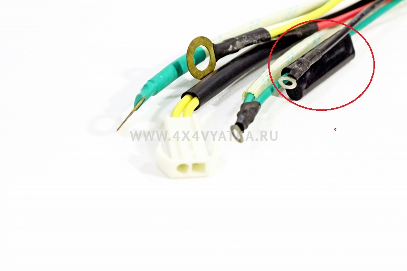

Всех приветствую!
Попросили соединить оборванные провода идущие от лебедки к разъёму пульта управления. Нашел в интернете схемы и фото, поэтому в принципе почти со всеми проводами разобрался, кроме зеленых, с которыми сломал уже всю голову.
На схеме и на фото присутствует некий черный компонент, который никак не удается идентифицировать и понять его назначение.
У моего контактора из одной точки выходит 3 зеленых провода : один в белой дополнительной изоляции уходит к двигателю, два "висят в воздухе". Также в воздухе висит еще один зеленый провод, который уходит в разъем подключения пульта управления. Вот тут начинается ступор - что там был за компонент, и как два зеленых провода из контактора перетекают в один зеленый провод уходящий в пульт управления?
Может кто сталкивался, помогите разобраться. Спасибо.

лебедка работает или нет
если все функции работают, убрать зелёные провода чтобы в ступор они вас не вводили
судя по первому фото по данным проводам (зеленым) находится постоянный минус и он приходит в пульт управления на светодиоды и на обмотку контактора

Сама-то лебедка работает, со слов хозяина проблема только в оборванных проводах. Он просит их соединить и заизолировать в термоусадке, чтобы пульт работал. Желтый и белый я соединил. Остались зеленые.
Да, судя по схеме это минус. Но не пойму логику присутствия какой то черной детальки в разрыве минуса - зачем она, какую функцию выполняет? Еще больше в ступор вводит, то что в моём случае выходят два зеленых провода. Был бы один, скорее всего просто бы соединил его с тем, что идет на разъем пульта. Плюс еще же надо объяснять хозяину, что это была за деталь, и почему я ее не стал устанавливать, как было по заводу.

только можно предположить
предохранитель - на вряд ли
резистор - что более менее подходит
диод - что более менее подходит
по схеме написано LED значит светодиоды и на них приходит минус
а может просто это соединительный разъем
Добавлено after 6 minutes 29 seconds:
хотя если сделано коробочкой то это не разъем
а что сложного взять мультиметр и сделать замеры данной коробочки сперва на сопротивление потом на диод и на конденсатор, уверен показания подскажут что там

По схеме к разъёму справа приходит 5 проводов, а в пульт уходит 6. Поддержу гипотезу, что это может быть предозранитель.
Вроде бы как на первой схеме похоже на резистор. На второй вообще непонятно на что похоже.
Если бы она была в наличии, проблем бы не было. Но она к сожалению утрачена. Хозяин просит, чтобы я поставил такую же взамен утраченной. Но что то я ничего подобного не встречал ни разу.
Кстати действительно, не обратил внимание. Интересно почему так?
Если там был какой-то двухвыводной компонент, непонятно почему на контакторе два зеленых провода висят в воздухе? Может второй зеленый должен идти на синий? Хозяин говорит, что синий вроде никуда не был подключен.. И фотографий в интернете нету с синим проводом. И модель лебедки может быть не та, т.к. шильдик тоже утрачен, а я подбирал визуально похожую лебедку с тем же двигательным и контактором по маркировке. В общем вопросов много, информации мало, все поутрачено..

Ну в общем ничего нового не прояснилось - все было как описал выше. Когда хозяин демонтировал лебедку так получилось, что оборвал провода и утерял детальку.
По логике вещей - если бы была необходимость в конденсаторе/диоде/резисторе, разработчики бы их смонитировали внутри контактора либо пульта управления. Какой смысл их вешать на провод? На проводах я встречал только обычные предохранители и термопредохранители. Возможно там был какой-то термопредохранитель или PTC-термистор. Но опять-таки, тогда он должен был бы крепиться на самом двигателе, а тут, исходя из фото, получается что, он просто на проводе болтался. Остается обычный предохранитель, других вариантов у меня нет..
Видимо придется соединять так как есть - зеленый контактора с зеленым пульта, и пробовать.

В попытках найти хоть какую-нибудь дополнительную информацию в Интернете наткнулся на такую любопытную страничку со схемой, которая в общем-то проливает свет на почти все мучившие меня вопросы:
Во-первых стало ясно, почему минус приходящий от АКБ на средний вывод контактора по зеленому проводу в белой дополнительной изоляции раздваивается. Оказывается в этой схеме должен присутствовать некий еще один узел, именуемый на схеме "светодиодной фарой". При этом один минус ответвляется на пульт управления, а второй на эту самую светодиодную фару. Кроме того становится ясно почему на желтом и синем проводе присутствуют трубчатые клеммки - они образуют разъем подключения этой фары. И в завершении становится ясно почему на первой схеме справа от разъема пульта управления присутствует 6 проводов, а слева всего 5 - дополнительный синий 6-ой провод идет как раз на эту самую фару.
На новой схеме, на втором ответвлении минуса изображен второй такой же "неизвестный" компонент, и теперь практически со 100%-ной уверенностью становится ясно, что это предохранители в черных коробочках.
Как я понимаю фара так и осталась на старом автомобиле, поэтому ее можно не брать в расчет. Теперь достаточно просто соединить минус пульта управления. По-хорошему, нужно это сделать как было по заводу - через предохранитель. У меня есть держатель под трубчатый предохранитель, но нужно определиться с номиналом. Номинал нужно выбрать из учёта тока потребления соленоидов контактора. У меня два варианта: либо на 5А либо на 10А. Я склоняюсь больше к 5А, не думаю что там большие токи потребления.

В общем этот минус, который идет на пульт, он только для светодиодов, и лебёдка работает даже если он в обрыве. Потребление там мизерное, проверил амперметром, поэтому поставил предохранитель на 1А.
На этом я думаю вопрос можно закрывать. >TEHb<, Валериевич, спасибо за помощь!!
