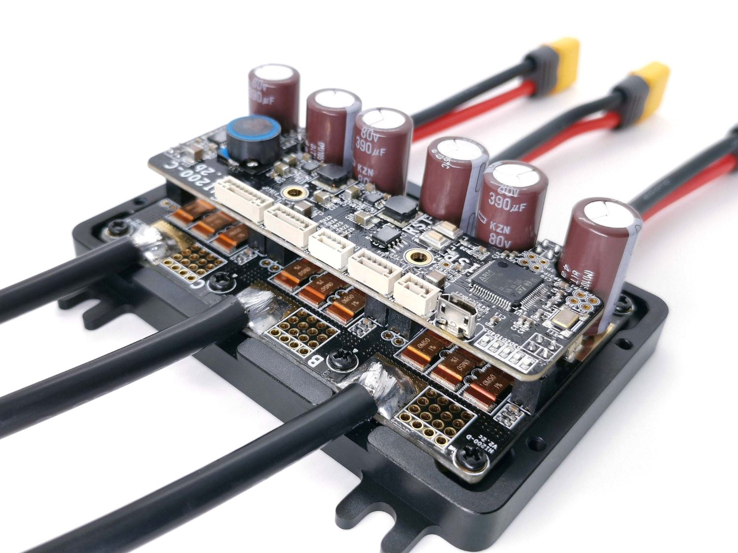

Здравствуйте. Я делаю контроллер для полностью электрического летательного аппарата, постоянная мощность около 25 кВт. Я решил применить библиотеку FOC от STM. Они используют шунты для измерения тока в фазах мотора. Шунты с низким сопротивлением и последующим усилением сигнала на ОУ. Вот я думаю, а для моего случая, какие вообще шунты нужны? С такими токами я ещё не имел дела.
Мотор: https://www.freerchobby.cc/products/big ... -paratrike
У них шунты 20 мОм это 40 ампер в пике. Мне, получается, надо 0.2 мОм для тока 400 А и такого же выделения тепла на шунтах. На 400 A напряжение на шунте будет около 0.08 В, его придётся усилить раз в 20.
Добавлено after 40 minutes 18 seconds:
У китайского мощного контроллера шунты видно тут: https://www.freerchobby.cc/products/16s ... eq=uniform

Возьмите обычные шунты на 75мВ, они бывают на разные токи 50, 100, 200А и более!

Откуда взялись 400 Ампер? Там на каждой фазе при 300 Вольтах около 30 Ампер?

Рисунок стандартного проекта от STM это чисто для примера, у них там реальных сборок нет на 25 кВт. Смотрите параметры мотора: https://www.freerchobby.cc/products/big ... -paratrike
Добавлено after 37 seconds:
Нашёл на 250 А, но они в длину 11 см. https://www.chipdip.ru/product/75ship1-250-0.5
Ладно. Главное, я понял, что шунты с таким низким сопротивлением, это нормально.

Шунт - не единственный метод-то... и уж точно он здесь не самый лучший.

Программа FOC от STM забирает напряжение с шунтов через АЦП микроконтроллера. Если вместо шунта АЦП будет мерять сигнал с датчика, то вносится дополнительная задержка, от датчика. А я пока не знаю, насколько ПО требовательно к этой задержке. Пока у меня планируются шунты.

шунты для 100-200V не самое плохое решение. по опыту оно дает минимальные шумы и фазовые искажения. если сравнивать с холловыми сенсорами тока кпримеру.
ps для 3проводной звезды достаточно 2 сенсора тока, это еще товарищщ кирхгофф говорил ;)) если сама библиотека это не умеет то делаете 3й виртуальный сенсор заполняемый при зачитывании 2х реальных.

да, провода так нельзя, конечно, это видимо модельный контроллер, в них можно :)) , но в остальном норм, несколько smd резисторов в параллель или 1 большой шунт из 1 детали, я делал медные шунты ( для этой задачи термостабильность вполне приемлемая), просто часть неразрезной медной шинки подводящей фазную клемму к fet имеет 2 доп уси-ка в плату с уси-лителями :) около 10+мм между измерительными усиками.
в смысле потерь на шунтах - все просто: допустим нам норм 100mV на шунте на max токе и минимальное напряжение питания при разряженной батарее 100V, соответственно 2 шунта отгрызут 0.2% от кпд в худшем случае.
