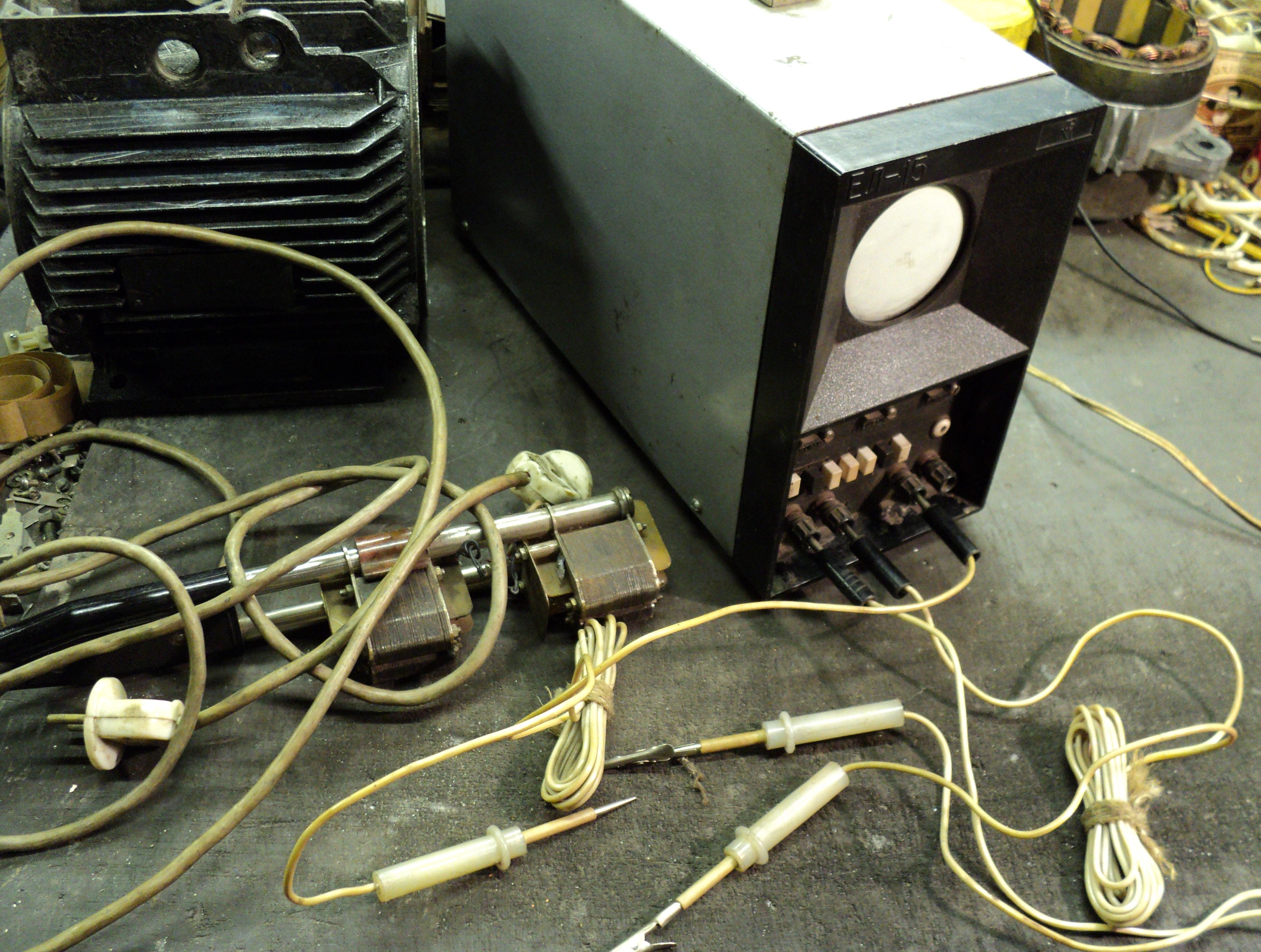

Изначально у меня стоял гена от 2101. Но он не заряжает при оборотах коленвала 950 (на ХХ).
Контролировался процесс вольтметром от 2105 (2107). Стрелка была на черте заряда.
С геной 2108 стрелка находится на свою толщину левее. Иногда больше. Менял таблетку с щетками, чистил все контакты (благо, гена стоит наверху) - не помогает. Провел провода 2.5 мм2 с гены на клеммы акка - не помогает. Зарядил акк - стало нормально при работе. На какое-то время. А потом - опять ниже нормы.
Гену могу тестировать на стенде с переменной скоростью вращения, есть осциллограф.

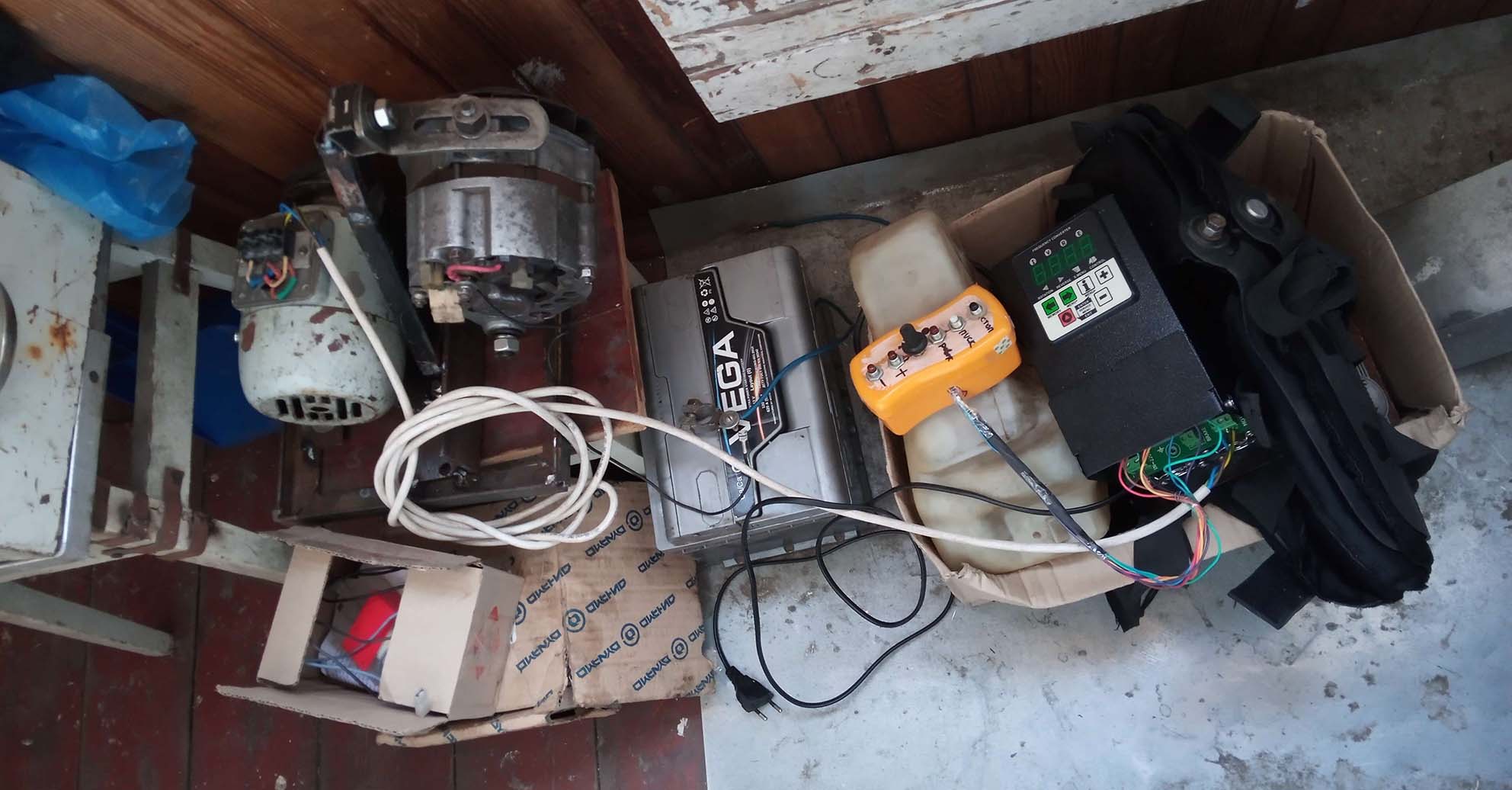

Всем спасибо за ответы.
У меня недостаточный заряд при оборотах 1500 - 2500. Не только на ХХ.
Вольтметр я проверял, он правильно показывает. Там только стрелочным и мерять.
Гена КАТЭК 37.3701.

До 96-го года. У меня такой один трудится в заводском виде, хороший генератор. Для начала стоит посмотреть осциллограммы непосредственно на контактах 61 и 30. Это позволит оценить целостность всех диодов внутри.
Добавлено after 11 minutes 6 seconds:
Ага, нашёл. А вот форма тока возбуждения. Это ток через проводок, который торчит из генератора и подключается к РР сверху.

Я туда шунт 100 мОм включал, с него и брал сигнал. Для начала всё же предлагаю с диодов начать.

Для проверки на межвитковое пользуюсь ЕЛ-15
https://img.radiokot.ru/files/21464/3m8ksn9btn.JPG
