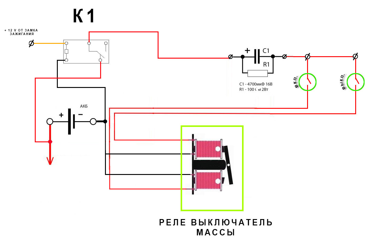

Всех приветствую!
Собственно, имеется схема для реле выключения массы в Авто. С реле К1 для защиты от дурака. Суть его в том, чтобы нельзя было выключить массу при включенном зажигании (по сигналу +12 В от замка зажигания).
Конденсатор С1 и резистор R1 задает импульс на включение и выключение реле.
Подскажите, чем можно заменить реле К1?

Заменить можно другим реле с аналогичными параметрами или двумя транзисторами.
