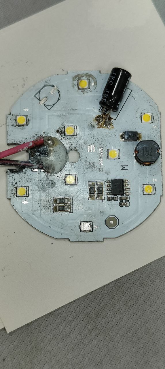

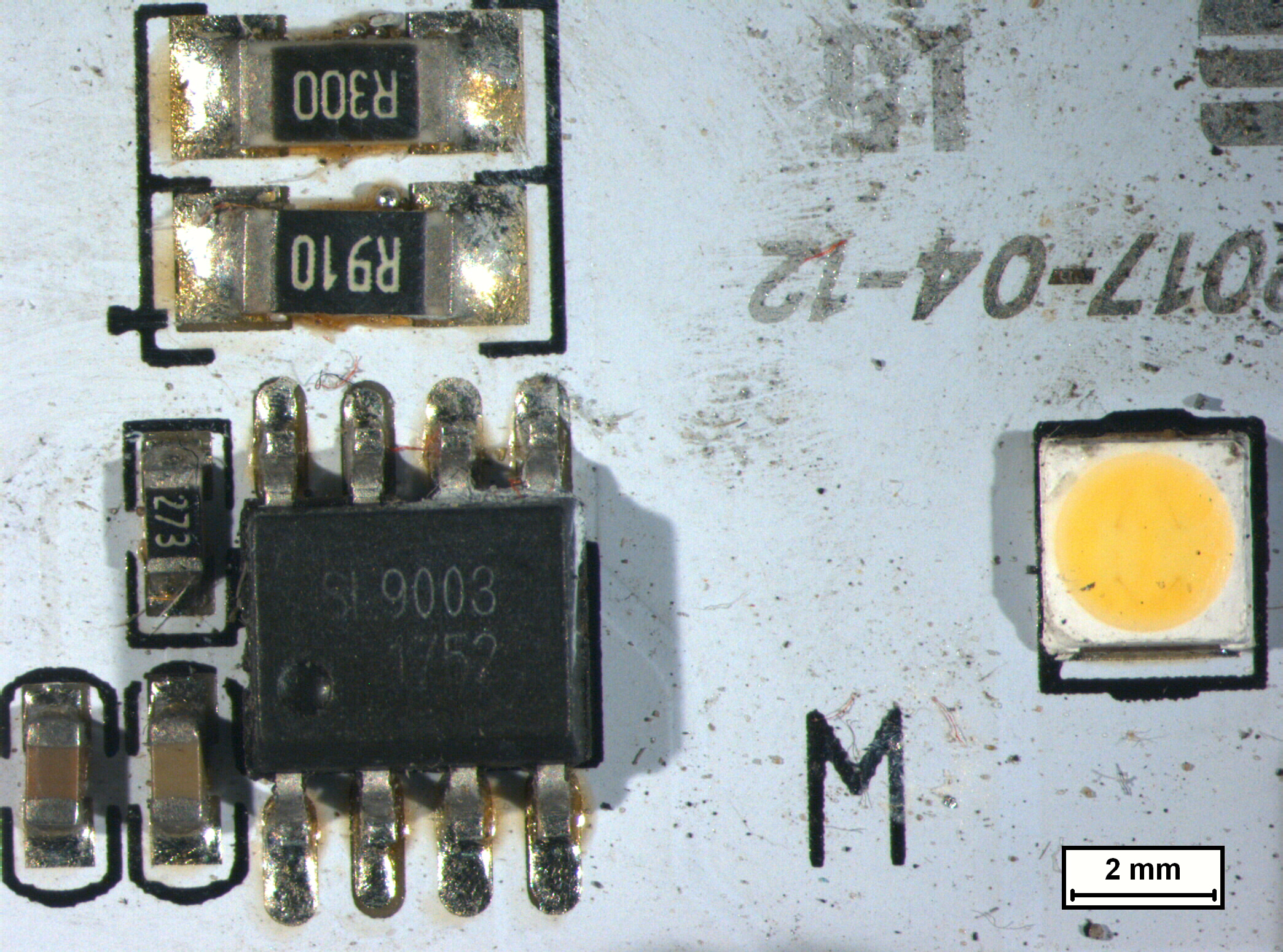

Привет всем!
Постигла меня беда: сгорела любимая велофара. Не уверен что пишу в нужную тему, но вроде сюда логично...
Фара на широкий диапазон напряжений: от 12 до 80 примерно, что для меня ценно так как имею несколько батареек на разное напряжение и перетыкаюсь иногда прямо в дороге по мере исчерпания энергии.
В какой то момент из 9 диодов осталось шесть.

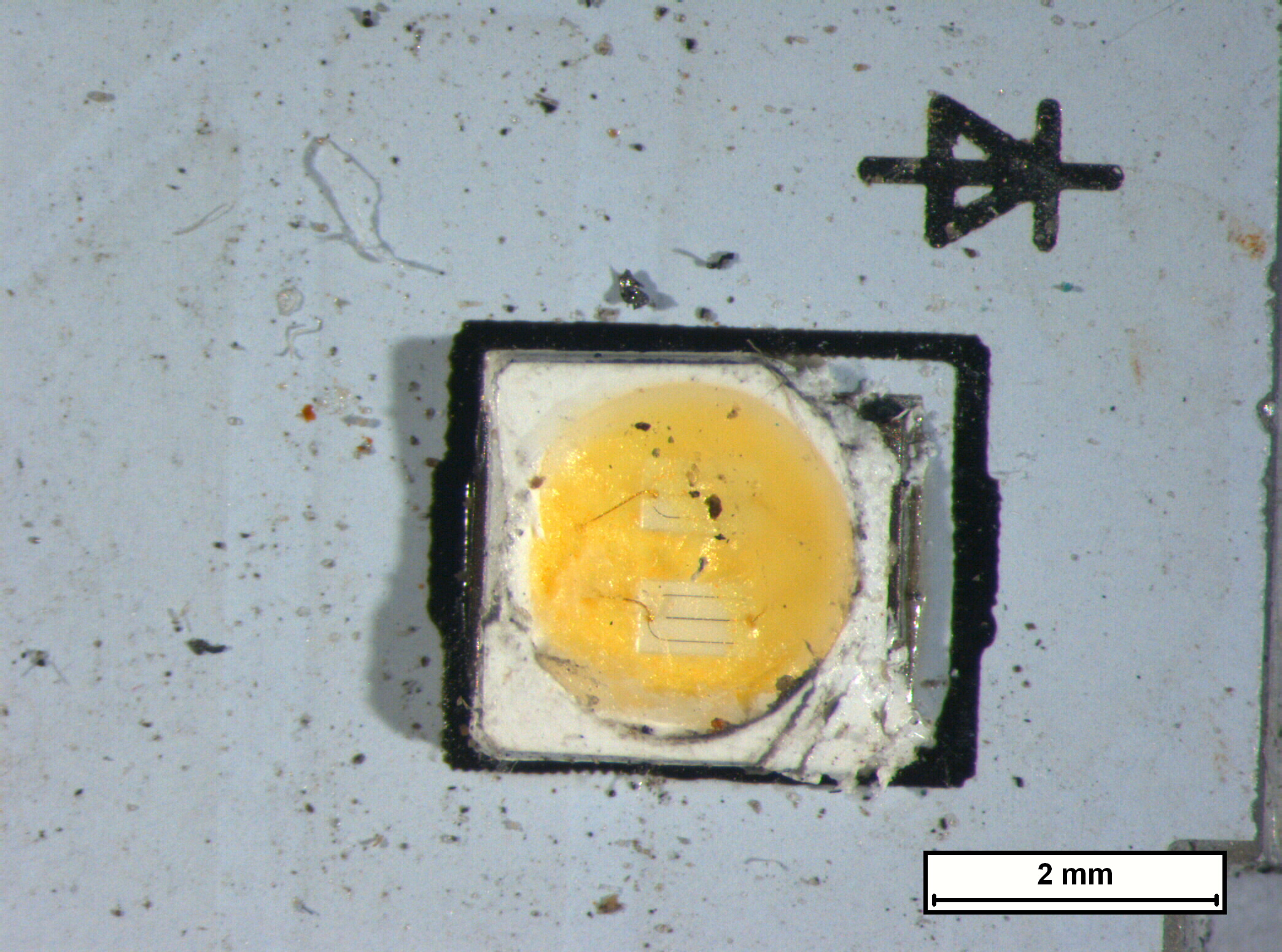

Разобрал, нашел один (и под подозрением второй) вроде как горелые: с точкой. Конструкция как в лампочке - на алюминиевой плате.
Попытался померять падение напряжения и не смог: тестер не показывает, видно лак какой то, а процарапать не получилось: при включенном питании на рабочем диоде яркость такая, что глаза выедает, ничего не видно, не уверен даже что к контактам щупы приставил - все на ощупь.

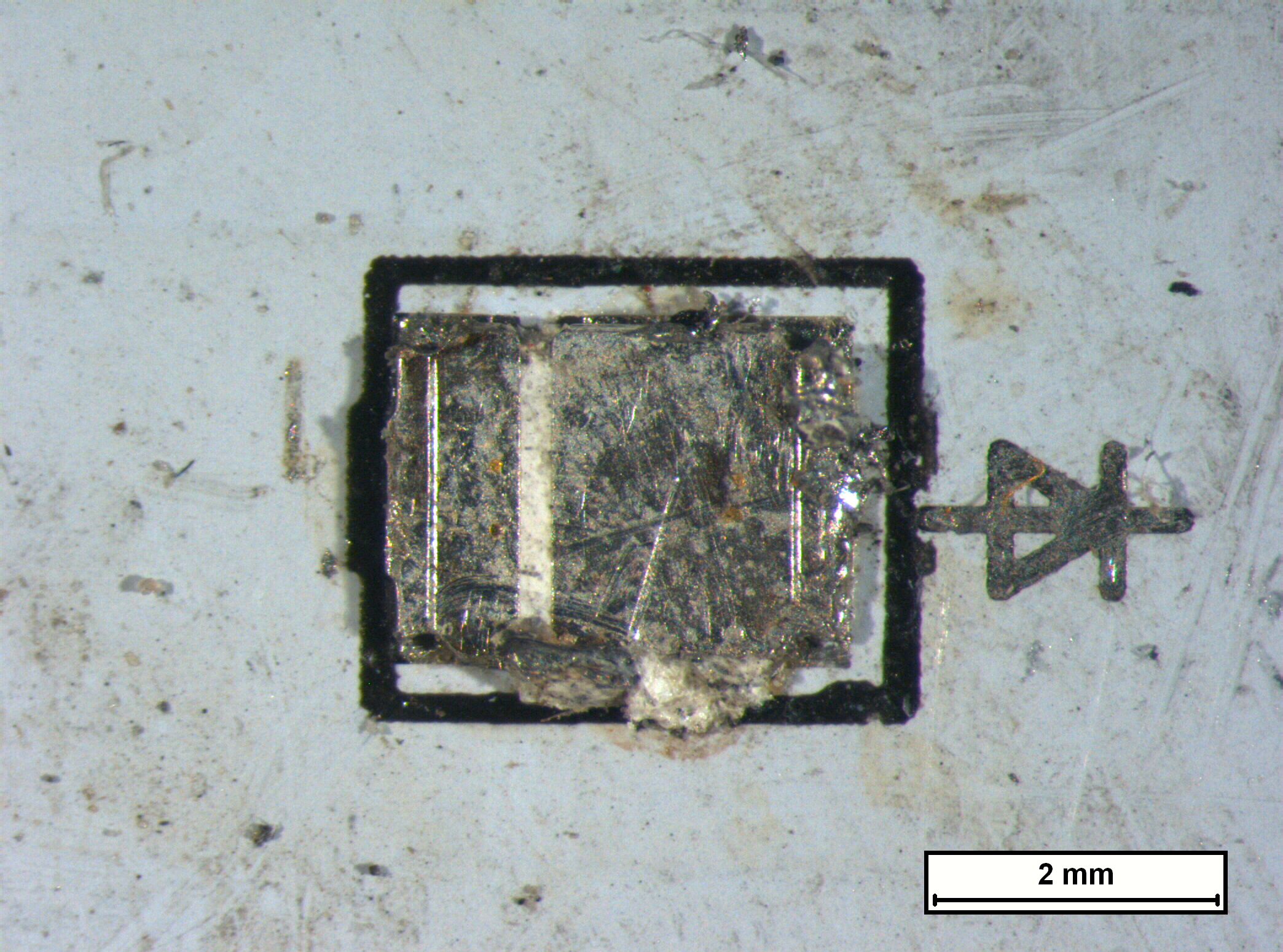

Попытался демонтировать диод - не получилось ни сдуть ни отпаять - паяльником он просто разрушился.
Я чего хочу спросить:
1. Как мне идентифицировать диоды для замены (например я первоначально хотел замерить падение напряжения, а потом разорвать рабочую ветвь и замерить ток)?
2. Как физически работать с такой платой? Можете ссылки на статьи или видео подкинуть? А то все что я нахожу в тюбике сводится к закорачиванию сгоревшего диода с рассуждениями о сложности замены, а при нынешней скорости ютюба искать иголку в стоге сена можно очень долго и без гарантии найти.
Я попросил коллегу сфоткать на микроскопе драйвер и сам диод, может кто то сможет опознать?
Очень хочется починить, так как таких фар уже на алишнике не могу найти, а те что сейчас предлагают значительно им уступают...
Драйвер:
Что получилось при попытке отпаять:
Светодиод:

Кмк обычный трехвольтовый 150 мА или 300мА тв диод

imerlin писал(а):
Драйвер:
А всю то плату не судьба запечатлеть на фото?
Нужно плату прогревать хотя бы градусов до 120-140.
Почему ТВ сразу, они и осветительные 1Вт 3030 или 3528 есть.
Неа, по словам микроскописта она не влезла... А зачем? Что это даст?
У меня фен и паяльник были на 300 настроены. Может дольше надо было дуть? А другие диоды при этом не деградируют? У меня где то недорогой столик нагревающийся был паяльный, может на него положить подогреть?
150 судя по даташиту на драйвер. Вот только какое напряжение?
Нужно, чтобы место пайки прогревалось до нужной темпертуры, а алюминий хорошо отводит от него тепло. Поэтому нужно греть всю плату, хотя бы до указанных температур. А потом уже дуть феном.

Приобретал вот такую фару на Озоне. Работает где-то от 14В и (минимум) до 54, потребляет около 22-25Вт электрических и светит очень даже ярко. Во всяком случае, для своей мощности.
Есть СТГ. При необходимости можно перевернуть линзы и закрепить фару "снизу". Штатно предполагается, что фара находится НАД точкой крепления. В моём случае кронштейн на руле подразумевает крепление "под" ним.
Светит вот так:
А отпаять не получилось потому что светодиод на алюминиевой плате и он должен ОЧЕНЬ хорошо отводить от себя тепло. Его реально отпаять в основном с нижним подогревом.
Светодиоды нужны мощные. Но покупать их отдельно с доставкой... выйдет как половина новой фары.

Похожие платы стоят в лампах на 220. На Вашей плате драйвер стоит, а он то исправный? Сколько вольт подводится к плате?

А не светодиоды-ли это в корпусе типа 3030?
Например, такие?
Вам для этого нужно было фото? Просто я это в первом посте указал. И указал, что шесть диодов светятся, значит драйвер исправный. И что подводится от 12 В до ~80 В тоже написал...
Добавлено after 57 seconds:
Например, такие?
Вы знаете, похоже... Очень похоже... Спасибо...
Там три параллельных группы по три диода, драйвер понижающий, поэтому он от "12 до 80" и может работать, если не врут про 80. Диоды вероятней всего одноваттные 3В. Лучше менять все 9.
