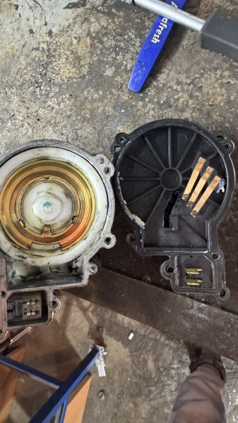

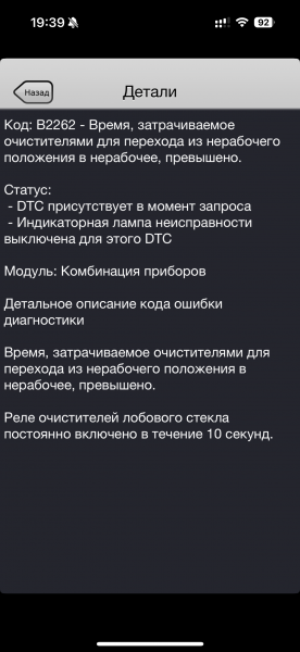

Доброго времени! Замерил мотор стеклоочистителей. И теперь возникла следующая проблемма , если нажать на кнопку ополоснуть стекло, то дворники делают аж 8 тактов и после останавливаются. Это сильно напрягает, когда дворники шкребут уже по сухому стеклу. При этом выпадает ошибка , что дворники не могут отключиться и видимо их останавливает блок ( при этом щелкает реле) до замены мотора они делали 2 такта.
Остальные режимы -прерывистый, 1я и 2я скорости работают как надо
Мотор поставил новый. Китай , фирма krauf
Понятно, что скорее всего дело в моторчике, но что там может быть не пойму. Пока что еще не разбирал.
Фишка на моторчике 5 контактов

Контактные сектора не той длины, с электронными интервалами не стыкуются. Китай подвальный - такое бывает.

Это фото старого разобранного мотора. Для примера.
Имейте в виду 3 упругих контакта, которые ходят по медной пластине?

Контактные пластины деформированы.
Подогнуть пытались ?

Нет, еще ничего не гнул. Буду их смотреть
