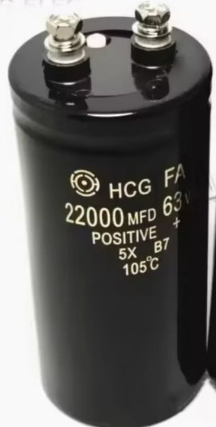

Для очистки совести поставте 5000мкф - 50в
Это будет работать и на 12v и на 6v бортовых сетях?
Типа такого?

Должен подойти. Что за модель мотора, какое зажигание стоит?

Чем больше ёмкость конденсатора - тем лучше. Ёмкость аккумулятора вообще в ампер-часах измеряется. По напряжению тоже лучше выбирать с запасом не менее 50 В. А ещё лучше - измерить напряжение на конденсаторе в разных режимах работы двигателя.

Я так понял по мкФ большим числом не навредить, т.е. найти 5000+. А вот вольты как подобрать? Тут написали 50 вольт, а почему 50, а не скажем 100? И одинаково ли этот будет работать для 12в и 6в бортовых сетей?
За рубежом продаются конденсаторы для мото, и пишут что например подходит для 12в, но не подойдет для 6в, так от чего это может зависеть?

Лампа в фаре перегорает и в наших мотоциклах.
Конденсатора при лампах накаливания достаточно 4700 на 50 В, при наличии на борту любой электроники в приборах бортовой сети надо не меньше 10000 мкФ, а лучше и 22000. Тоже на 50 В рекомендуется.
Это на случай отказа РР.

Резюмируя, я правильно понимаю, что бОльшим количеством мкФ и Вольтажем не навредить? Взять за минимум 50В и 10000мкФ и подбирать уже по размерам и кошельку как для 12v так и для 6v бортовой сети?
Электронному зажиганию от этого точно ничего плохого не будет, но могут вылезти нюансы с генератором - пусковые токи увеличатся.
Проверить экспериментально по измеренному напряжению сети, току с генератора и работе электроники. Без схемы и начальных измерений никакие расчёты невозможны.
