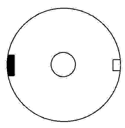

Амплитуда сигнала датчика зависит от оборотов т.е. в конечном счете от скорости движения ферромагнетика относительно сердечника катушки датчика. Как написано в статье по третьей ссылке, может быть 0.6 V на холостом ходу, около 3 V на средних оборотах и до 50 V на максимальных. Вот что еще предлагают для подключения индуктивного датчика к системе управления инжектором http://www.useasydocs.com/theory/vr.htm
Раз уж ТС использует мотор от CD в качестве стенда, можно взять ненужный компактдиск, наклеить на него суперклеем кусок железа с одной стороны, и противовес из немагнитного металла с другой стороны, отбалансировать это дело, чтобы не вибрировал. Железку опилить напильником по дуге, а длина дуги должна быть равна длине дуги выступа на маховике генератора. Вот так примерно, черное - ферромагнитная наклейка, белая - противовес. Ну или наооборот... И насадить сию конструкцию прямо на мотор, посадочное место идеально соответствует. Все лучше, чем фехраль мотать. Изображение

Всем спасибо за ответы, особенно за MicroSquirt. Железную часть маховика переделал, она примерно соответствует реальной.
Выяснилось что все серьезные платы читают VR датчик с помощью MAX9926, а она дорогая и труднодоступная. LM1815 тоже.
А у китайцев, в CDI за 300р, этот датчик надежно читается даже на малых оборотах(не более 300 об/мин) без всяких MAX.
Нашел схему Изображение
но у меня не заработала.
Судя по всему, датчик выдает до 5 вольт при 6000 об/мин.
Буду пробовать LM393N, жду когда приедет.

:facepalm: Нарастающий фронт есть не только у положительного импульса, но и у отрицательного...
