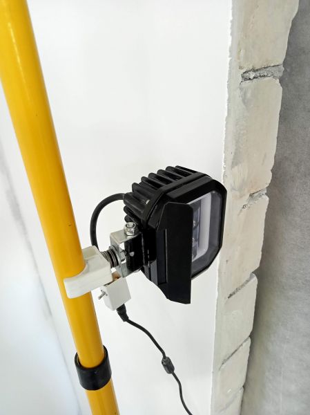

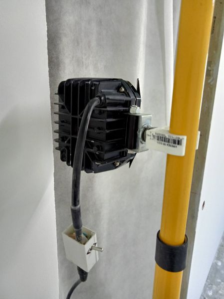

Привет народ.
У многих, порой, возникает необходимость, своими руками выполнить задачу. Например выполнить отделку стен, потолков, с приличным качеством...
В наше время это совсем не сложно, особенно если применять для этого специальные инструменты, например проявочный боковой свет.
Для этого существует в продаже достаточное количество готовых решений, которые общеизвестны под названием "лампа Лосева".
Профессиональные коллективы, которые зарабатывают отделкой себе на сыр с маслом, покупают их за любые деньги и не жужжат.
Простым смертным же остается колхозить что-то подобное из бюджетных исходников.
Таковыми можно признать светодиодные противотуманные фары, коих расплодилось множество моделей и конструкций, за совсем смешные и не вполне вменяемые цены, на любой выбор.
Они широко применяются, НО, как правило, неадекватно.

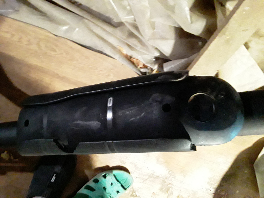

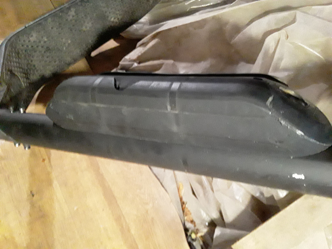

Чаще всего эти фары применяются "вверх ногами", так их проще закрепить механически к стойке-распорке между полом и потолком. Но при этом сильно страдает равномерность освещения поверхности стены, а главное, глазам отделочника достается немалое количество света, что вряд ли благотворно отразится на его здоровье, зрении.
Так вот, оптическая система самых популярных фар, легко переворачивается "вверх ногами" внутри корпуса фары, чтобы изменить светораспределение на правильное, будто стена это дорога, оставив крепление в легко реализуемом формате.
СпойлерИзображение Изображение Изображение Изображение
Пардон, линзы забыл сфотать, но там все очевидно, возможно только два положения для линз по их штатному креплению.
Имеет смысл отпаять провода, сжатым воздухом дунуть в фару для отделения печатной платы с драйверами, зачистить до плоскости дно корпуса фары от литейных наплывов, заменить термопасту. Это значительно повысит ресурс светодиодов, улучшив слив тепла на корпус.
На фото можно заметить козырек, он необходим для блокировки паразитного лепестка света, который неприятно лупит по глазам, когда проходишь рядом с фарой.
Конструкция проверена в работе, отлично справляется с задачей, никогда ранее стены моего жилища не были такими ровными и гладкими...

А вы не обращали внимание, что абсолютно гладкие стены нерриятны глазу ? И ещё уху из-за эха....
Вот поэтому ( для глаза ) и обои с рельефным рисункам на них клеят.
Впрочем, их с одинаковым успехом можно клеить и на не очень гладкие стены.

Многа букаф, демагогия. Абапчом мессаг то?
Узреть неровности на стене и потолке? Тюююю, простой налобный фонарик или полоска от светодиодного потолочного светильника - и готово.

Ровность поверхности решают не индикаторы неровностей, а инструмент, создающий поверхность. Поэтому без опоры по маркерные поверхностям ровность рельефа поверхности не особо выйдет, даже и у профи.
И потребует много усилий и времени на последующую шлифовку твердой поверхности. Подсветка при этом возможность позиционирование инструмента в реальном режиме не даёт. Работаешь по памяти, потом смотришь. Во первых - и фонарика тут хватает, точку подсветки все равно оперативно менять надо для лучшего выявления рельефа в точке работы.
Так что абсолютного решения искать -зря тратить время.

Скажем так, здесь просто оверинжениринг. Типа "есть предмет, и надо его хоть куда-нить прилепить". Хотя практически у всех строителей есть обычные прожекторы или фонари.
Вообще, для описанной задачи - выявление неровностей на свет - фонарь должен иметь как можно меньшую толщину светового пучка, чтобы свет исходил максимально параллельно исследуемой поверхности. И для этой задачи лучше всего подходят узкие полоски светодиодной ленты или светодиодные линейки от потолочных светильников

Для глаз кстати такой фонарь не очень полезен
С дивана виднее?
Для глаз вообще никакой нагрузки, освещается только стена, плоским лучом. В глаза не попадает. Чтобы попал в глаз, в один, нужно щекой к стене прислониться.
Нужно понимать, что множество людей используют такие светильники ежедневно для своей основной работы, день за днем, года за годом. Если бы у них были проблемы с глазами, они бы не использовали такие светильники.

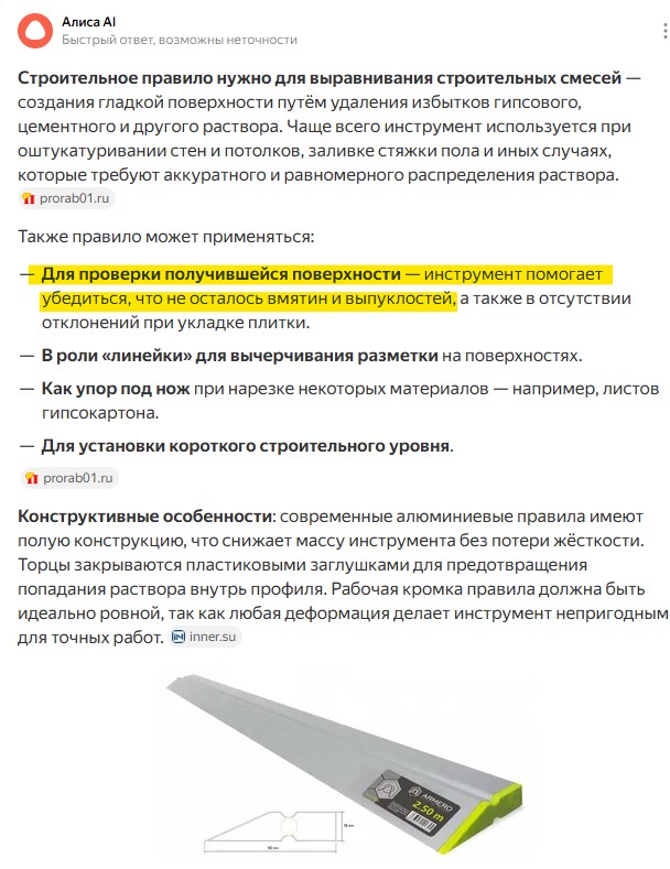

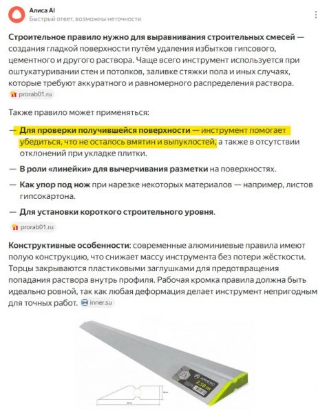

, нужно щекой к стене прислониться..
А может этот горе-строитель возьмет древнейший строительный инструмент - правило?
