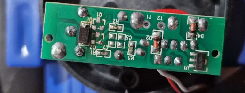

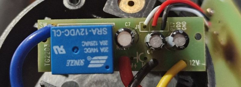

Ситуация в следующем в схеме два транзистора С945 в исполнении sot23 корпуса, управляют реле. Эти транзисторы постоянно сгорают, уже несколько раз менял, на второй машине такой же компрессор используется с ним все в порядке. Схема там идентичная.
Посоветуйте что можно тут изменить или транзисторы помощнее поставить

Ну поставь s8050

Спасибо поставил, правда не особо то они и мощнее, но посмотрим как жить будут.
Может еще варианты есть если не выживут?

Ну гдеж не особо, у твоего 0,1 ампер ток коллектора, у этого 5 ампер
Может я не чего то не знаю, но для S8050 в корпусе sot23 мощность 0,3W и ток 0,5А у моего транзистора 0,2W и ток 0,15А

Да прав, мне гугл в то92 подсовывал. Но всеже 0,15 и 0,5 большая разница

А диод D1 проверяли со снятием?
да проверял- живой, поэтому и не понимаю почему на одном грят , а на другом нет
