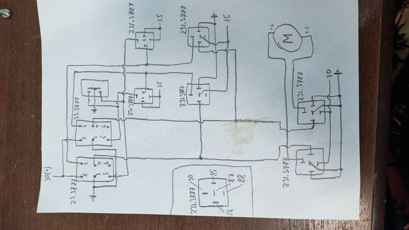

Всем доброго времени суток!
Есть устройство максимально схожее по принципу устройства и логике управления с стеклоподьемниками (с одним нюансом - это устройство поднимается 25 секунд и опускается 25 секунд).
Чтобы не держать кнопку все это время и не отвлекаться от вождения решил применить модуль макс-2, но он уходит в защиту через 6 секунд (это его функция такая).
Тогда решил сделать схему на обычных 5к реле + импульсные реле 23.3777. Все работает, но только после двух нажатий кнопки вверх, вниз. До этого работает в обратную сторону и к тому же в какой-то момент подает на обмотку электродвигателя два "+".
Схему прилагаю (30 - постоянный +, 15 - + от зажигания)
Помогите пожалуйста решить эту проблему, отблагодарю!

У меня на подстанции в защитах релюх меньше.
Как то сильно сложно.

Черт ногу сломит в этой схеме.
Задача отличный повод освоить микроконтроллер.

Где то на форуме было устройство опускания окон на атмега8 вроде. Поочередно закрывало все окна и по току определяло момент закрывания.
А чо за модуль макс2, может его можно переделать?

А что за само за устройство? Именно как стеклоподьемник чтобы упиралось или можно даичик концевик какой то поставить?

Можно токовое реле на герконе намотать управление чтоб сбрасывало. Если нет нз то магнит прислонить, будет нз, катушка поле скомпенсирует и геркон отпустит, геркон в цепь обмотки и самоблок контакты туда же

Pandora dwm210
умеет опускать и поднимать стекла с памятью открытия на 20 минут. так же управление с одного короткого нажатия на 2 стекла
