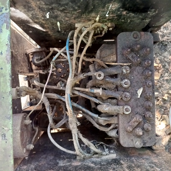

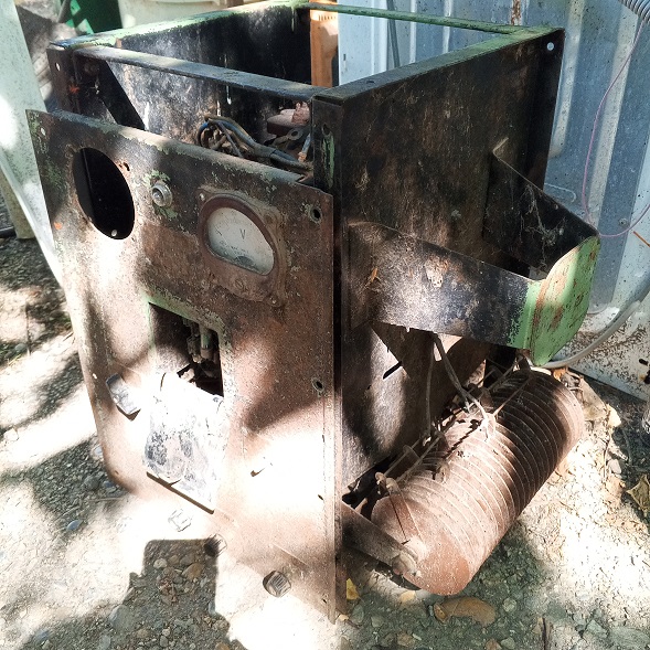

IMG_20250812_142631_568.jpg [199.15 KiB]
Просили восстановить это. предположительно зарядное устройство армейское советское.
Нету никаких бирок. Может кто опознает. А там схему можно будет найти.
IMG_20250812_142704_680.jpg [183.37 KiB]

Сообщений: 76
Да какая там схема? Там же навесной монтаж. Этот ящик проржавел насквозь, провода посгнили. Ему ж лет 70 наверно. По виду - 60-е года, плюс-минус.
Да сдайте его в металлолом и не парьтесь. А на вырученные деньги купите на алиэкспрессе зарядник.
 Заголовок сообщения: Re: опознайте зарядное устройство
СообщениеДобавлено: Вт авг 12, 2025 18:16:16
Рейтинг сообщений: 24
Сообщений: 1313
Откуда: краснодарский край
На навесной монтаж тоже бывает схема. Мужик на металлоломе его и купил за три тыщи.
У него грузовик. Железо крашенное,отличное. А вот проводов много всяких. Два селена по бокам.
Головки на 100а. И 100в. весу килограмм 50. Можно конечно и без схемы разобраться. Но была надежда.

Изобретение середины 50-х годов того тысячелетия. Один из серии Выпрямителей Селеновых для зарядки Аккумуляторов. Зовут ВСА-6.
Конечно армейское. :))) Барыго любят лепить эти лейблы на все.
Применялось везде, гда заряжали аккумуляторы на 12 или 24В.
Двойного назначения - та самая прыгающая бонба - с самолета сбросить - хана той Америке... :wink:

Восстановить ЭТО ? Нет, схема там простейшая. Не считая ручек для переноски, там всего четыре детали - трансформатор, селен и реостат и амперметр. Причем - Селены так долго не живут и найти рабочий если и удастся, то за космические деньги.
Причем - позолота корпуса выйдет дешевле его восстановления....
И тогда во всех смыслах у вас зарядник будет золотым !

Пересобрать после 70 лет деградации ? И что останется от 24 Ампер в итоге ? А восстановить или заменить сленговое покрытие ныне золотым получится.
Дешевле будет переделать зарядник на диоды.
Только лучше будет все же использовать современный автомат. Современные водители ныне образования не имеют технического, особенно дальнобойщики, им надо все быстро-быстро, аккумулятор за пару часов зарядить, влупив ток до отказа. Ну а в результате - быстро отмучаются аккумуляторы и замёрзнет он посреди сибирских трактов...

Трансформатор живой. Не знаю,какая была коммутация изначально,провода пооторваны, но подключил селены параллельно по переменке и постоянке..Хотя цоколёвки не нашёл,но разобрался. ВС-45 называются,56 год.
Половина горячая,половина нет. Ампер двадцать выдаёт,правда греется сильно. Видать полудохлые они. И при тридцати вольтах
утечка идёт,чуть тёплые,постреливают и пованивают.

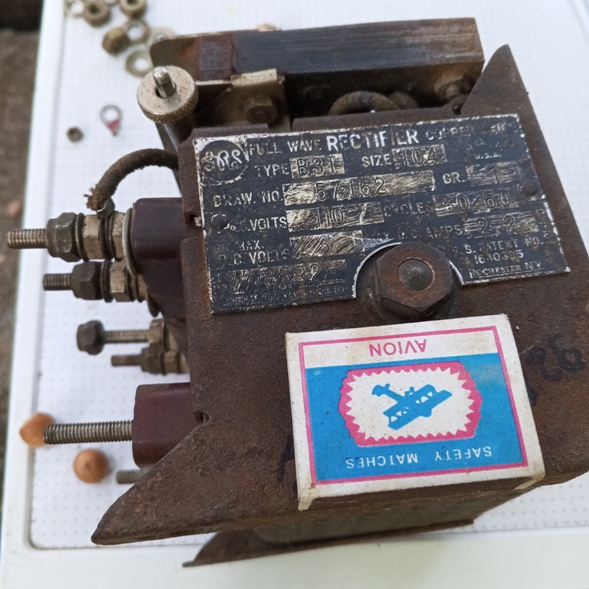

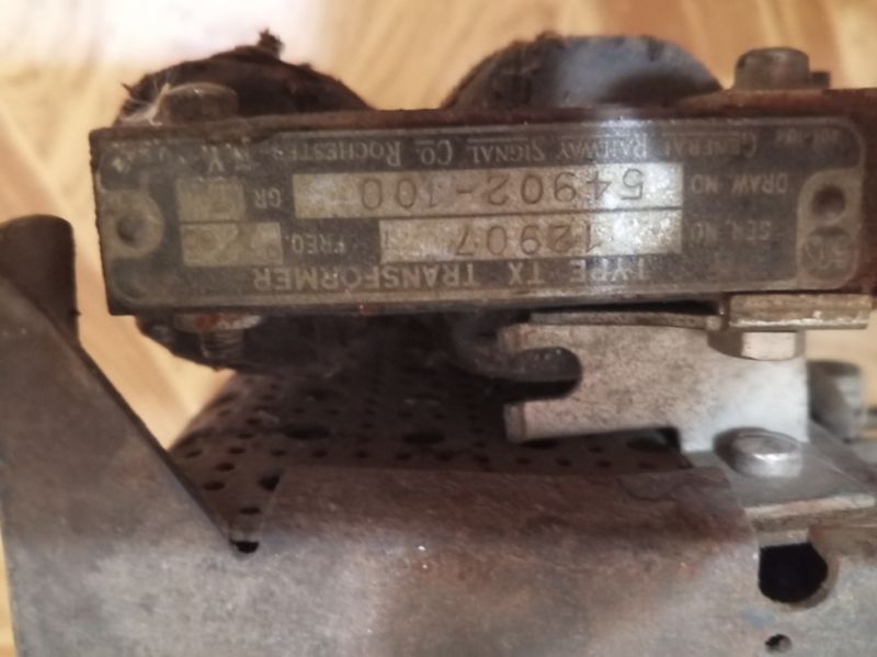

СообщениеДобавлено: Пн сен 01, 2025 13:52:19
Сообщений: 1313
Вспомнил,такой раритетище валялся с американских железных дорог,на 110в трансформатор
с селеновым выпрямителем.И регулируемым магнитным шунтом! Сегодня только включил. руки дошли. Видать американские селены
живучее советских. Выдаёт свои честные постоянки четыре вольта(не знаю,где на железке может
требоваться такое напряжение) :dont_know: ,и ток ампер под десять. И ничего не греется.

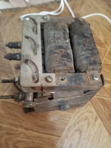

СообщениеДобавлено: Пн сен 01, 2025 14:50:33
Карма: -4
Рейтинг сообщений: 99
Сообщений: 948
Некрофилия какая то.
На фотке видно крутилку с накаткой и овальные пазы.
Похоже меняя зазор в магнитопроводе на выходе чего то регулировали.
Читать "вверх ногами" неинтересно.
Чудо селена не видно совсем.
И селен ли там вообще.
Кремниевые диодные мосты иногда так выглядят.
https://static.insales-cdn.com/images/p ... C08386.JPG
Четыре вольта на десять ампер получаем сорок ватт.
КПД у трансформаторов достаточно высок и потому греет его совсем немного ватт.
А трансформатор тяжеленький и потому теплоемкий.
Надо долго ждать что бы понять греется-не греется.
Запросов куда что сдать и что купить не поступало.
Считать испытателя дурачком которому нужны такие советы нет оснований.
СообщениеДобавлено: Пн сен 01, 2025 19:02:17
Сообщений: 1313
Дмитрий М писал(а):
рядом со шкафом и на 2..(может и 4) вольта ремонтируемые,
Это что,получается,лампочки в семафорах были четырёхвольтовые?
Выпрямитель точно селеновый,под крышкой стоит,размером больше чем трансформатор.
Утечек меж обмотками нет. Холостой ток потрясающий, при 120в. всего милиампер десять.
Даю ЛАТРом ему 220, поднимается до пол-ампера. Но держит недолго.
Чувак от которого он попал ко мне,взял это на чермете,с его слов.
Интересно,как он попал,по ленд-лизу чё ли.И применялись ли на местных ЖД.
И думаю,на 60 гц. возможно напряжение было бы под 5в. Чё то совсем мало.
