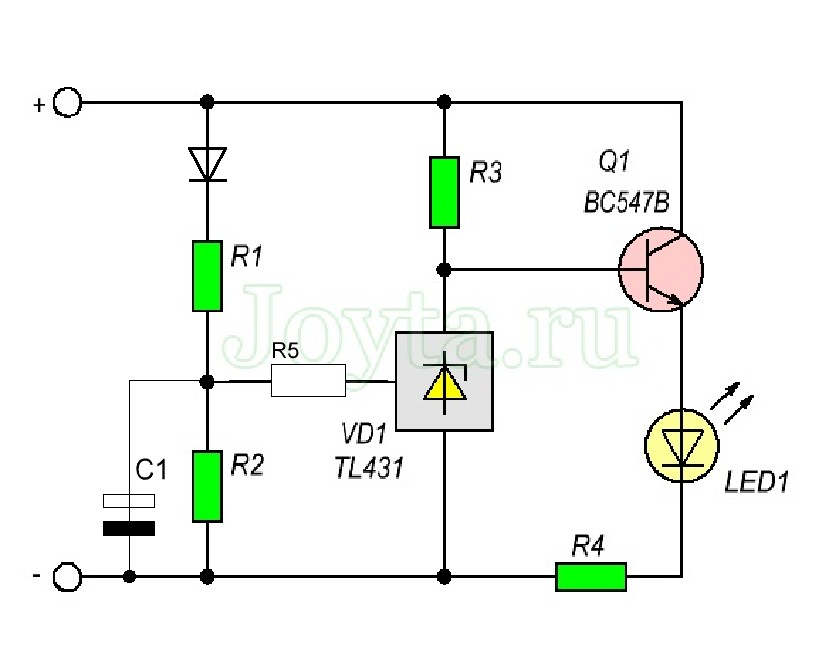

Здравствуйте. Есть авто, на авто установлена штатная кнопка запуска двигателя. На этой кнопке есть штатный LED индикатор, который не задействован. Решил сделать так, чтобы индикатор светился, когда двигатель не запущен и соответственно гас после запуска двигателя. «Погуглив» решил использовать схему индикатора разряда аккумулятора на TL431.
Резистор R1 переменный/подстроечный 10 кОм
R2 - 1кОм
R3 - 5 кОм
R4 в схеме отсутствует, т.к. уже есть в штатной кнопке.
Настроил резистором R1 напряжение 13В, при достижении которого LED индикатор гаснет, все в принципе работает как мне нужно. НО бывают ситуации, когда при включении мощной нагрузки (обогрев лобового стекла), напряжение падает на какие-то доли секунды и соответственно индикатор на это реагирует.
Вопрос, можно ли сделать так, чтобы индикатор реагировал на изменение напряжения в течении 1-2 секунд?
RC цепочка? Гиcтестериз?

Просто поставь параллельно R2 конденсатор,
и желательно ещё резистор в разрыв управляющей ноги TL431
Подскажите, с каких значений пробовать подбирать конденсатор и резистор?

Ну например 10 мкф и 1 кОм

Сегодня появилось время на тестирование, в общем добавление резистора и конденсатора, разных номиналов не помогает. Индикатор реагирует сразу на изменение напряжения

Я бы попробовал ещё диодик добавить..:
А вообще- какие номиналы у вас - R1, R2 и R3? В основном- R2, R1 и R3 не особо интересуют, R3 вообще не критичен, а R2 зависит от порогового напряжения.
(имхо) R5 вообще, скорее всего - лишний.. :dont_know:
Сейчас вот попробовал, конденсатор 10мф, R1 подстроечный 10к, R2 -1к, R3- 5к, R5-1к, диод 1n4007. Так же реагирует на изменение напряжения быстро.
UPD. ещё раз покрутил, с диодом фигня какая то...
Вот с этого и надо было начинать.. Для 10 мкФ и 1 кОм- время разряда на 0,01 вольта- 40 микросекунд
Даже резистор 100 кОм и конденсатор 1000 мкФ- даёт задержку 400 миллисекунд.
Более- менее заметную задержку в ~1,9 секунды даёт сочетание 100 кОм и 4700 мкФ.
С другой стороны- у вас и при повышении напряжения- срабатывание будет с задержкой..
(имхо) - лучше, всё-таки, применить компаратор с гистерезисом- :dont_know: Или ещё чего мудрить.. :dont_know:

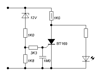

можно, чтобы по порогу сработал тиристор и до выключения зажигания светодиод уже не горит...
Тоже отличный вариант, пойду погуглю...
Добавлено after 1 hour 44 minutes 46 seconds:
В общем погуглив не совсем понял как использовать тиристор.

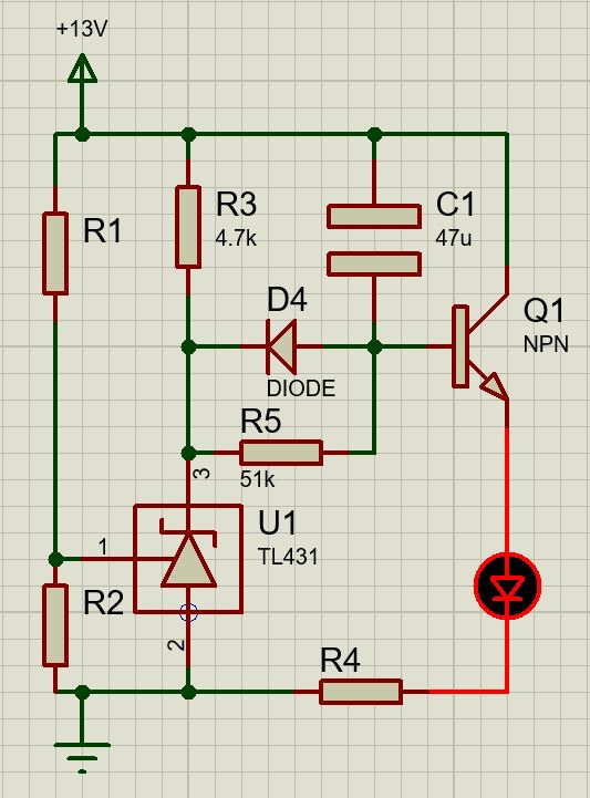

Попробовал в эмуляторе- вот схема с задержкой:
Чем больше ёмкость конденсатора или сопротивление резистора R5, тем больше задержка.
зы.. А с тиристором- какая-то хрень получается, это пусть Nowell75 нарисует- по принципу- "предложил- внедряй".. :beer:
