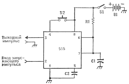

Ну подскажите еще по ждущему мультивибратору :roll: кнопка S2 Для чего она служит и можно ли обойтись без неё? Правильно разведена плата? Какие еще советы? Схема будет использоваться для задержки выключения освещения в салоне авто.

В опсании сказано, что это "Сброс". Хотя какой сброс у ЖМ?!
Вывод 4 служит для сброса, но кнопка подключена неправильно. Правильно:http://orion.16mb.com/directory/ne555/172--ne555.html(схема таймера).
Объясни, какой алгоритм ты хочешь? Включил освещение - с выдержкой погасло. Или: выключил освещение - погасло с выдержкой.
