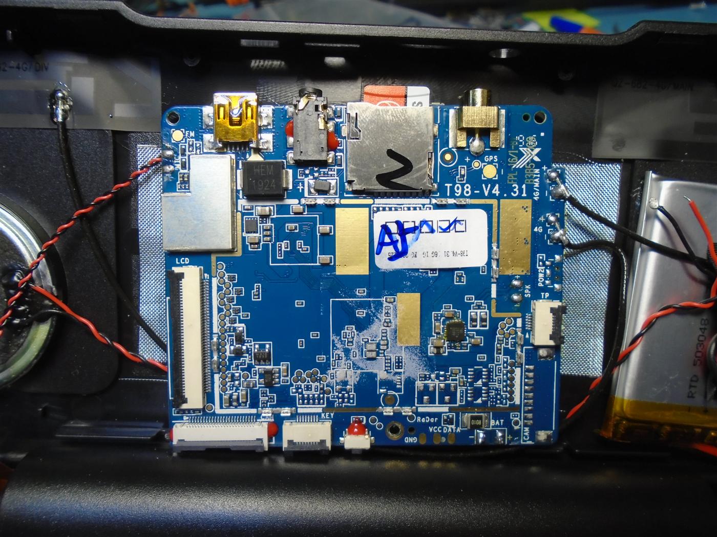

Здравствуйте.
Нужна помощь.

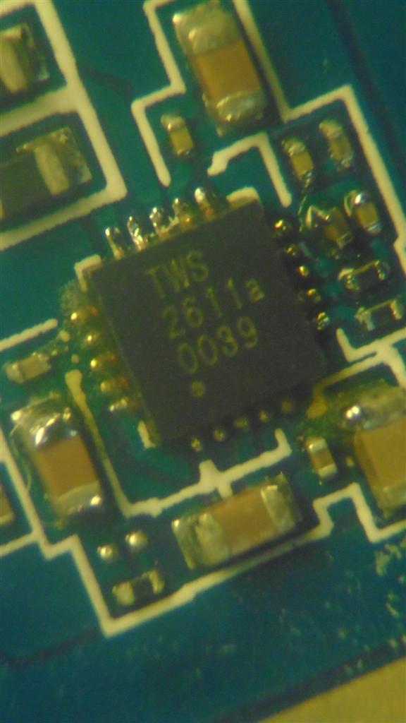

У аппарата ARTWAY MD-920 отсутствует звук. (из динамика)
Требуется опознать/подобрать аналог для микросхемы в цепи динамика.
От динамика до микросхемы прозванивается.
Имеется маркировка, но поиском не находится. TWS 2611a 0039
TWS 2611a 0039 (Custom).JPG [65.09 KiB]
Копия DSC06332 (Custom).JPG [246.89 KiB]
Копия DSC06333 (Custom).JPG [241.62 KiB]
Копия DSC063344 (Custom).jpg [215.53 KiB]

2611a возможно клон tda2611a
если не найдёшь в таком корпусе, можно попробовать отпаять это и подключить внешний усь типа https://aliexpress.ru/item/1005001570817814.html

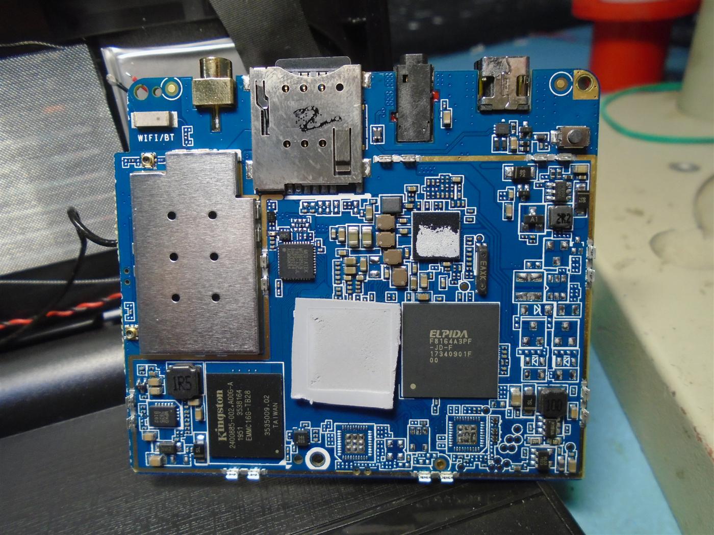

Спасибо. Пока искал, тоже натыкался на TDA и пришёл к похожему выводу. Но надо как-то с распиновкой разбираться, у меня есть платы доноры с унч в цепи динамика. Наверное можно и из них наколхозить.
DSC06338 (Custom).JPG [153.07 KiB]
Ага, тогда TDA2003 и TA2003 - сестры близнецы, а ULN2003 - их младший братик. Подбор по похожести цифр - тупиковый путь поиска названия и аналогов.

Здравствуйте. Подскажите, пожалуйста, метод поиска, которым можно воспользоваться.

Наверно так - audiocodec tws2611

vlasovzloy, большое спасибо. И яндекс гораздо лучше себя показал чем гугл. Появился лот на али с чем-то похожим, но шлют только по 10 шт.

Что-то продавец не торопится мне отвечать. В характеристиках указан тип - регулятор напряжения. Да и купить нужно минимум 10 шт. Так что вопрос пока открыт.

А ты можешь определить осциллографлм посмотреть например или на вход усилителя подать щупом сигнал- цифровой это кодек усилитель или аналоговый? Напрммер если аналоговый то можно чтото придумать не ища редкоземельные непонятные мелкосхемы
