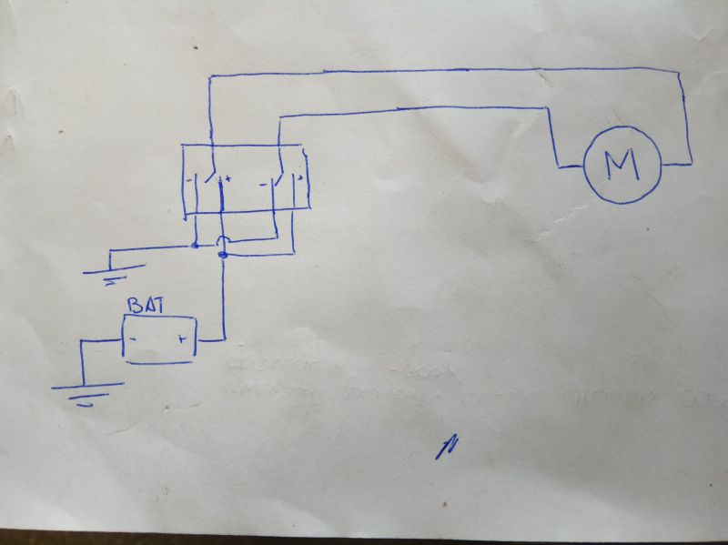

Привет всем.Ситуация такая,есть мотор привода сидения в авто( вперёд-назад). В состоянии покоя оба контакта на пульте управления НЗ на массу,соответственно,хочешь чтобы в одну сторону поехало,замыкается один из них на плюс,в другую,другой.Как врезаться в схему,чтобы при ,допустим открывании двери ,оно отодвинулось назад,при закрытии вперёд ( что-то на подобии комфортной посадки).так чтобы после того как комфорт отработал,далее все управлялось в штатном режиме.
В голову лезет только вот такая схема,но есть одно но,если реле времени 1 допустим включается,когда концевик замыкается на массу,как сделать,чтобы реле 2 отрабатывалось,когда масса пропадает?
Может проще микруху какую нибудь запилить?
url=http://img.radiokot.ru/files/138931/medium/24gafm4g5k.jpg]Изображение[/url]

Нужно городить полноценную схему контроля положения сидухи с контролем наличия пассажира.
Нужно приделывать какой-то энкодер на двигатель чтобы сидуха не останавливалась в произвольном месте,
ато стало холодно, смазка загустела, напряжение понизилось и сидуха остановится на пол пути в нужную точку.

Ну ладно там назад - оно еще сдвинется до упора назад, прищемив ноги заднему левому пассажиру. Ну а вперёд? Вперёд оно и поедет, до упора в перёд, пока пузо не упрется в руль :) Это к тому, что положение сиденья - чем контролировать будете? Когда вы двигаете сидушку кнопками, вы сами определяете, когда хватит двигать.

Мне достаточно чтобы оно отъезжали и подъезжали по времени,допустим, чтобы время активации мотора было по 2 сек.

Да мне достаточно чтобы по реле времени,активировался мотор на пару секунд,расстояние не важно

зимой оно не стонется даже а летом улетит до упора....
правилно пишкт нужно ООС полорженния и память комффортного режима
тоесть настроил зписал и дале пори посаде должно при включени зажитгания вставить на эту точку
тоесть стандартная следящая система 2 кординаткеа полноценая с 2 координатой =CONST

По теме - да может обычные концевые выключатели поставить на салазки сиденья? Колхоз, конечно, но какая-никакая связь по положению.

врядли концевик спасет вас от сломаных рулем ребер...

Ну если его поставить неправильно, не в той точке, где надо остановиться, а в самой передней точке, когда рулем по ребрам, то конечно. Концевик с роликом, работает как проходной.

musor правильно отписАл: "нужна посадка и высадка". Я про координаты. Всё остальное - от лукавого.

я бы делал так: 2 флажка с электроприводом -> штатными кнопками теперь будем рулить ими (при посадке-высадке первым, при езде - вторым) а система привода мотора будет настраиваться по ним (соответственно при посадке-высадке по первому, при езде - по второму)
на каком принципе будет считываться положение флажков относительно кресла (оптика, геркон, конечник...) это уже другой вопрос...
