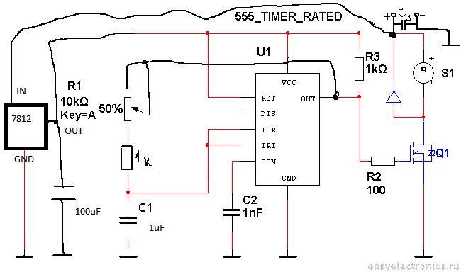

http://easyelectronics.ru/shim-regulyat ... ne555.html такая подойдет? тут питание 12в, будет работать на 24в? или нужно что то менять.
 Заголовок сообщения: Re: питание топливного насоса (подогреватель пжд 12б)
СообщениеДобавлено: Пт ноя 16, 2012 17:40:40
Карма: 93
Рейтинг сообщений: 2157
Сообщений: 4955
Вот так. С1 подберёшь под нужный диапазон частот. Переменник тоже можно увеличить, если диапазона изменения хватать не будет.

Возник еще один вопрос, что делать с диодом? "Защитный диод, ограждающий полевик от пробоя при обрыве нагрузки " его применение обязательно? какой диод использовать?
СообщениеДобавлено: Пт ноя 16, 2012 20:36:59
Карма: 93
Сообщений: 4955
Диод возле S1 должен быть рассчитан на весь ток, что потребляет насос. Можно поставить Шоттки из комповых БП, он точно выдержит. И параллельно питанию ёмкость не забудь, на схеме её нет.

вот такие диоды подойдут?1N5821 1N5822 ну или SR360 SR560. Емкость параллельно питанию вы имеете ввиду конденсатор, какую емкость брать?
схема1.GIF [9.29 KiB]
СообщениеДобавлено: Пт ноя 16, 2012 21:50:23
Карма: 93
Сообщений: 4955
Должны подойти, если нагрузка кушает не более 3-х ампер. Кондёр правильно, 1000 мкФ будет вполне достаточно.

на одном форуме предложили еще доработки "резистор R2 лучше уменьшить до 10 ом R3 до 330 ом, переменный резистор R1 при конденсаторе 1 мкф должен иметь сопротивление несколько сотен ком и на затвор транзистора поставить защитный стабилитрон на 15 вольт" - что скажите?
СообщениеДобавлено: Сб ноя 17, 2012 17:02:33
Карма: 93
Сообщений: 4955
Смысла нет, 555 всё равно больше тока не выдаст, а опасность сжечь увеличится.
mike1818 писал(а):
R3 до 330 ом
Его вообще можно выбросить, не нужно зря нагружать таймер. Внутри него полноценный драйвер, и подтяжка к плюсу ему не требуется по определению.
Это зависит от требуемой частоты. Легко подбирается по месту. Считать лень, но для 300 Гц предложенные номиналы с виду нереальны.
Лишнее. Не повредит, но и толку ноль.

вот вообщем что мне нарисовали
60667f5a0f38.jpg [65.63 KiB]
СообщениеДобавлено: Сб ноя 17, 2012 17:40:32
Карма: 93
Сообщений: 4955
Херню тебе нарисовали. Вот схема, по ней и делай. R3 можешь совсем выбросить.
