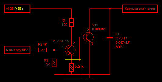

Доброго времени суток, господа.... Я восстанавливаю старый урал с двигателем М72. Стандартная система опережения зажигания, да и само зажигание оставляет желать лучшего.... Решил собрать электронное зажигание с опережением... в просторах интернета нашел целый сайт, посвященный этому... http://twowheel-oppozit.narod.ru/
Собрал значить схемку, на столе все подключил, вместо катушки повесил лампочку-все работало.... Установил на мото... все работает, но очень греется радиатор, точнее ключевой транзистор.... начал разбираться... Оказывается, бабина все время запитана, и только в момент срабатывания датчика Холла, она коротковременно отключается (в этот момент пробегает искра), конечно же транзистор будет греться, так как токи бабина жрет не малые... Ребят, подскажите как быть в этой ситуации?? может кто поможет код прошивки поменять, или как еще обойти этот случай? схема есть по ссылке выше, файл прошивки тоже есть на том сайте.. Если что, могу выложить все отдельно... Заранее благодарю...

komm_1_sch.gif [4.01 KiB]
Попробуй перекинуть базу 898 на эмиттер 815, как на рисунке
Но хватит ли время накопления искры, я не знаю, все зависит от прошивки
Второй вариант - вместо 898 поставить какой-нибудь мощный полевик с маленьким сопротивлением сток-исток
IRFP4004 например

Думаю лучше будет поставить более мощный транзистор... Спасибо

Всетаки сделал, как на схеме выше, только добавил резистор, для того чтобы транзистор на выходе быстро и полностью закрылся...
а после такой переделки не будет погрешности или еще чего с опережением??

вообще никак не влияет :)
