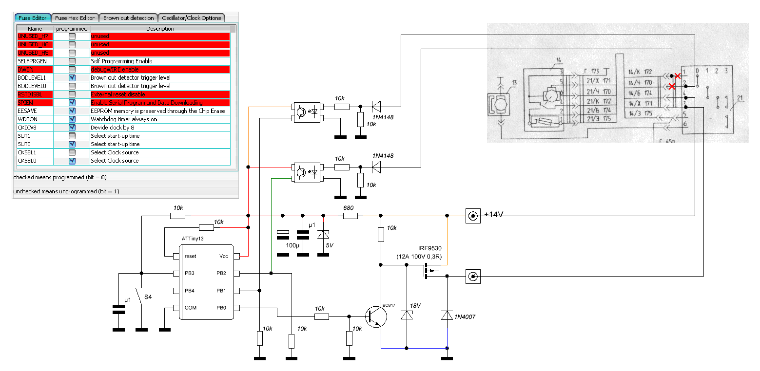

будет выглядеть примерно так.
pcb.jpg [47.71 KiB]
schm.GIF [14.39 KiB]

вот как то так
кнопкой можно устанавливать длительность паузы, включение прерывистого режима штатным переключателем в первой позиции
schm.GIF [83.68 KiB]

Обустройство третьей ноги - забыл дорисовать? Или я неправильно понял назначение этого устройства?

она пока ненужна.
ключевой транзистор кстати почти не нагрелся в ходе тестовых запусков.

jeelman писал(а):
она пока ненужна.
Ну тогда , как минимум , нужно хоть парой слов намекнуть - что делает устройство.
Я то ожидал - парой кнопок мы меняем интенсивность работы щёток. А тут просто вкл/выкл?
Хех... Опередил ты меня - уже поправил. :))
Но, однако - мало слов. Кнопками АП/ДАУН - понимаю. Одной кнопкой изменять режимы - не понимаю.

длительность паузы соответствует последней длительности удержания кнопки, вкл/выкл штатным переключателем, число ходов щёток установлено на два в программе. можно конечно сделать up_dn с LED дисплейчиком и выбором что регулировать на меге8, но это наверно уже лишнее.

Дисплей - пожалуй и впрямь лишний.Однако "длительность удержания=длительность паузы" мне думается - заморочно в процессе езды. Да и нога всё равно свободна. Ещё один кондёрчик, ещё одна кнопочка.Каждое нажатие изменяет на пол секунды. Шагов двадцать. Получится пауза от 0 до 10сек. И о кнопке "включение первого режима" можно вообще забыть.
По моему - очень милое и полезное устройство получится.
/Поправка/
Конечно же наоборот - от бесконечности, до ноля. ( и колличество шагов - как в программе удобнее)

cорри, что поднимаю тему, забыл приложить исправленную схему в части защиты затвора выходного транзистора
впрочем оно и так работает, но всё же.
schm.GIF [83.79 KiB]

4007, в таком включении - совсем бесполезен. Его надо бы между истоком-стоком ставить.

Да, пользы от него не много, но он ничего и не стоит. А между выводами S_D у P-канального транзистора уже и так внутренний паразитарный диод имеется.

Даже при копеечной цене, ставить бессмысленные детали в схему - плохая привычка. А внутренний диод -слаб.

Cудя по графику из документации на транзистор кривая source to drain diode voltage заканчивается где то в районе 30А, на коротких импульсах разумеется. Мало ли у кого какие привычки - у каждого свои недостатки.
Насчёт кнопки с фиксацией это достаточно очевидно. Нажать_подождать_ещё нажать удобнее чем удерживать десяток секунд. Но менять уже не буду - и так сойдёт.

Стабилитрон не туда подключен.

сделал как мне представляется улучшенную версию с контроллером STM8S и n-канальным ключевым мосфетом. регулятор паузы - потенциометр, кнопкой оказалось не удобно.
версия с tiny13 в железе не проверялась.
