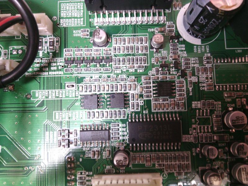

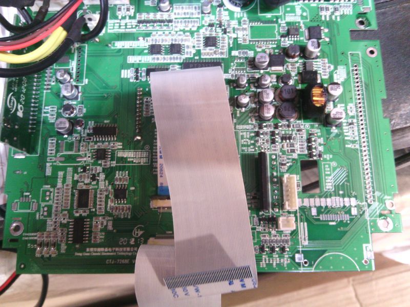

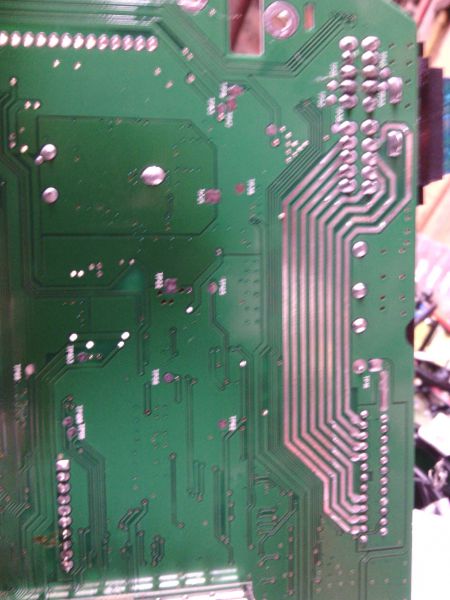

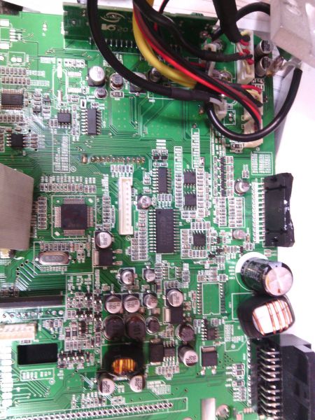

Попалась в руки китайская магнитола без названия. Хотел подключить двухканальный усилитель, но линейных выходов нет. Есть только для сабвуфура. Слышал,что можно вывести самому. Почитал в интернете, из всего понял, что надо припаивать на вход усилителя. Разобрал, увидел,что усилитель TDA7388. Посмотрель распиновку. Получается надо припаивать на IN1 и IN2. а S-GND общий?
Сделал несколько фото. Подскажите пожалуйста куда и как лучше припоять линейники? А лучше ткните пальцем. Схемы нет. Кто-то говорит, что лучше на выход из аудиопроцессора, но тут мне нужны подсказки.

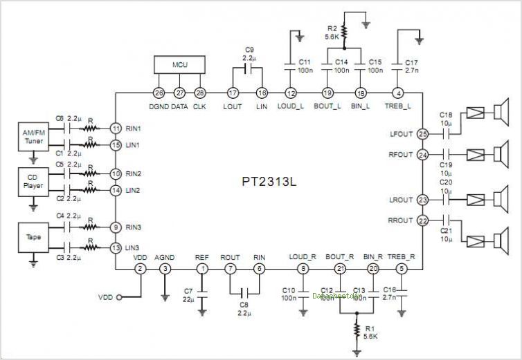

Нашёл, что стоит аудиопроцессор PT2313L. Посмотрев распиновку получается можно взять линейники из 24 и 25 . Правильно ли я думаю? А откуда взять общую массу?

Линейных выходов в этом аппарате нет. Но ИМХО можно попробовать Rout и Lout в их качестве. По даташиту это выходы селекторов, то есть и уровень должен примерно тот же, что и на входах.
