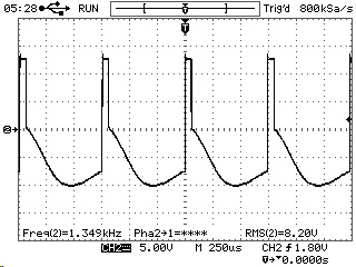

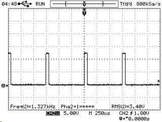

господа, нужна подсказка... пожалуйста конструктивно. по прежнему пытаемся коммутировать катушку, обрывая с двух концов.
в схеме:
питание драйверов и ключей - раздельное, как и на схеме.
драйверы - от аккума 12в.
ключи запитаны от внешнего регулируемого бп, через диоды, как в схеме.
При попытке поднять питающее напряжение, или при увеличении длительности импульса - Вылетел DA2 - драйвер верхнего ключа.
Заменил его, уменьшил напряжение, посмотрел что на выходе у драйверов и на катушке. ниже приведу. Питающее ключи напряжение – 6,5в. Вход осцилла – открыт. при этом На катушке L:
На базе верхнего ключа относительно общей земли драйверов:
На базе нижнего ключа относительно общей земли драйверов:
Смотрим осцилом прямо на база-эмиттер транзисторов. Земля щупа – всегда на эмиттере соответствующего транзистора. база-эмиттер верхнего ключа:
Картинка эта (амплитуда и форма импульсов) не меняется при увеличении питания ключей.
База-эмиттер нижнего ключа:
Тут питание 6.5в у ключей.
Добавил до 11в питание ключей, база-эмиттер нижнего ключа:
Сильно увеличилась амплитуда, но это у нижнего ключа! Почему вылетел драйвер верхнего ключа?
Полагаю, обратная ЭДС с катушки суммируется с управляющим импульсом ключа и выжигает выход драйвера.
как отвязать питание ключей от управляющих ключами импульсов?
