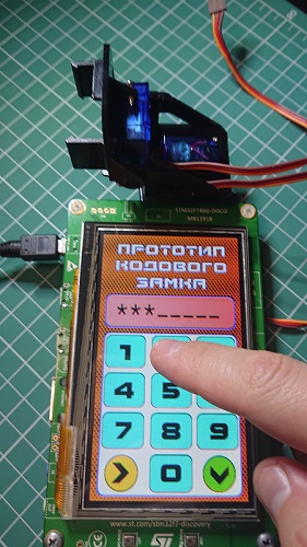

Ух ты, что тут у вас? Прототип недоделанного кодового замка? Ой, а я тоже умею, я тоже знаю, можно я тоже поучаствую? Эх, пока делал, часть постов потерли, будет немного не в тему, но я уже сделал, вооооот:
Есть и привод - сервомотор SG90, есть и клавиатура, и спящий режим с погашенным дисплеем и с пробуждением от касания. Потребление? А фиг знает, одна подсветка жрет полсотни миллиампер, да еще столько же серва, и еще столько же микроконтроллер со всей начинкой платы.
Про управление исполнительным механизмом конечно не надо забывать, и схему доделывать до конца, не бросая на полуслове.

Вы упорно забываете об исполнительном механизме. А без него нет смысла вообще чето изобретать. Если это будет притягивающий электромагнит домофона, то он потребляет полтора десятка ватт и включен постоянно. Если это актуатор типа как в дверях автомобиля, то это будет реверсивный электромотор, потребляющий около 100 мА при перемещении тяги и одним выходом тут не обойтись, и нужно поменять логику управления.
вы через чур оптимистичны
про домофоный ЭМ вы праввы типично 12/24в 1/0.8а а вот актуатор замка на 100ма я не встречал если брать тот что в авто то средний ток с нагузкой ок 1а пиковый до 3.... но конешно время работы не боле 10с....насчет потребления...вариант с ЭМ для кодового замка с клавой годен ограничено там и тачбутон или Rfid карта-ключь и удобнее и не надо помнит длиный код
2 а 3-4 значный код это смешно...толка чтоб был помню был 1 обьект где код 1 цифирь все свои ее конешно знали и не толка
3 код 1 разовый хорош толка для сейфа но на сейф такая шняга тянет слабл там такое наверно можно толка с для замка трещотки с ЭМ блокирофки тоесть пока не сработает ЭМ разрешая механику хрен орткроешь...
для двери 1 разовый код бред каи бред ввод кода на закрыти если это не случай смены кода который должегн желаптся по спецалгоритму толка авторизоваными людьми -тоесть имеющими в наличии мастер код/ключ зашитый в ЕПРОМ замка тогда можно сменить ползователский кот
4 если это типа двери домофона ск кодом -код дожен быть сохранен в памяти замка(энергонезависимой-мало ли что) при наборе верного кода дверь открывается дале либо ждет сигнала закрвытия от датчика -геркона и встает на охрану или если датьчика нет запускается таймер скажем на 1мин после чаго также встает на охрану(на двери тогда обязщан стоять хороший гидродоводчик)
во общем пока изделие савсем сырое.. без практического применения цепи ключа питания и развзки не продуманы...
та моделка помигать диодиками -поигратся

кстати, раз уж автор не приложил текст программы может быть он всё же пояснит какие меры им приняты в отношении повышения надёжности работы прошивки.

По идее, он должен открыться, иначе хана. Либо, если остается закрытым, тогда механика замка должна иметь ручное открывание механическим ключом. Как в показанном выше замке сейфа. Электронный замок - это всего лишь удобство не таскать с собой механический ключ.
Кстати, поскольку в схеме нет никаких других датчиков положения двери и замка, то после пропадания питания сбрасывается действующий код и можно его ввести заново, любой код, имитируя закрытие, а потом этот же код для открытия. Вот и все.
Навряд ли. Автор же написал - "прототип". Наверняка, просто состряпал как на душу положилось, "куяк-куяк и в продакшн". Даже клавиатура 4*4 вместо 3*4.
