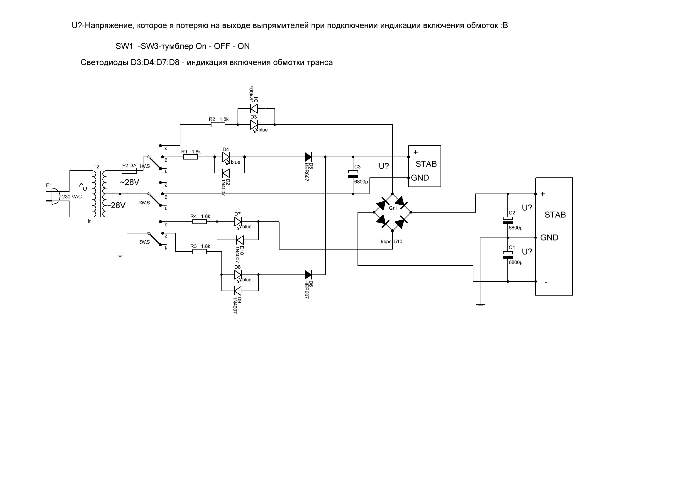

gsmart всё верно написал, берёте ваш светодиод, параллельно ему включаете в обратном направлении обычный диод(например 1N4148),дальше последовательно с этой гирляндой конденсатор на 0,1мкф( 630в) +резистор на 10кОм( 0,25 Вт) и втыкаете крайние выводы этой приблуды куда надо, где переменка 50Гц гуляет, светодиод будет светится(точнее быстро-быстро мерцать с частотой 50раз в секунду) чисто от переменного напряжения, от постоянного- ни-ни. Подключать данную приблуду можно хоть в 220 вольт.

Телекот писал(а):
Ага идёт продолжение темы, кому то делать нечего.
viewtopic.php?f=11&t=33923
Не совсем так... В данном случае таки низковольтный индикатор.
Правда не совсем понятно зачем - в любом случае обмотка транса на что-то нагружена - вот у того "что-то" и ставим индикатор...
Заметно проще будет расчет (если автобаланс на стабилизаторе тока сложно соорудить).

Один диод это все фигня.
Будете лицезреть постоянное мерцание. Очень даже видимое. Кому-то может и пофиг, но меня бесит.
Лучше диодный мост. Они мелкие стоят копейки. И мерцания уже практически не видно.
А ток (резистор) неплохо подбирать по желаемой яркости, если светодиод яркий. Часто нужно убавлять мощность просто чтобы не слепил как фонарь бешенный. Единицы миллиампер нынче вполне нормальное решение.

Serj66610, а зачем последовательно конденсатор? в сети вряд ли возникнет постоянное напряжение.

Упоротые долбодятлы почемуто УПОРНО И ВО ВСЕХ ТЕМАХ ПРЕДЛАГАЮТ запитать бедный диод от кондерно гавноболаста... еще можно понять жадюг у кетаюзных ултралофбюджетных диводных лапдках но в индикаторном диоде ЭТО ПРОСМТО ШИЗОФРЕНИЯ даже при 230 сети современый краснй диот ярко светит менедаж мене1ма... при напруге 12-30в ваше хрень полная
кроме диода 1n4007 и резисстора там чтото лишнее

Согласен, есть диодные мосты размером с оптопару 817. Но ниже я писал что диоды магазинские двойные с резистором уже внутри. Просто цепляй 24 хоть постоянку хоть пременку

даже не представляю шо надо было курить чтоб такое придумать... в индикаторном диоде который просто индицирует подачу питания на девайс ..
и да SUPERBEST
лучшим решением там будет дополнителная отделная обмотка
на 3-5в в тране от которой и запитывается диод просто через гасяший резистор
ране имено так поступали в пром девайсах но исползовали лампу Илича на 3.5-13.5в с цоколем е9 или бескорпуснные лампы НСМ6-20 и НСМ10-55
кстати для ТС ватора применени мелкой лампы Е9 на 28в или комутаторной на КМ24-90 с доп резисторм ноже весма ращумно арматура этих ламп имет разные по форрме линзы и транпаренттабло
срок службы если подавать чуть заниженое притание18-20в нередко превышает срок службы девайса а яркость стол хороща что их видно даже солнечным днем
спецдиоды индикаторные для переменки таки да есть но увы НИЖЕ ЛЮБОЙ КРИТИКИ.. даже не думайте для 230vac много хуже неонок для боле низких напряжени внутрений резистор избыточен(они расчитаны на 127 и 240в 2 вида ) тут лучше взят 2полярный диот +сответствующий напруге резистор...но по болшому счето это тоже уже изврат...СМ ВЫШЕ

Вот схему включения набросал ,как хочу индикацию сделать .Интересуют следующие вопросы 1 .правильно ли я нарисовал схему включения :2.Сколько я потеряю напряжения при включении индикации работы обмоток :3.в монм первом сообщении расчет правильный или нет номинала и мощности резистора для светодиода .или как по другому пощитать его .или схему перерисовать по другому включения ??Жду ваших ответов и предложений безгранично благодарен за ранее .просьба сильно ногами не пинать если что неправильно .
Комментарий к файлу: схема включения
