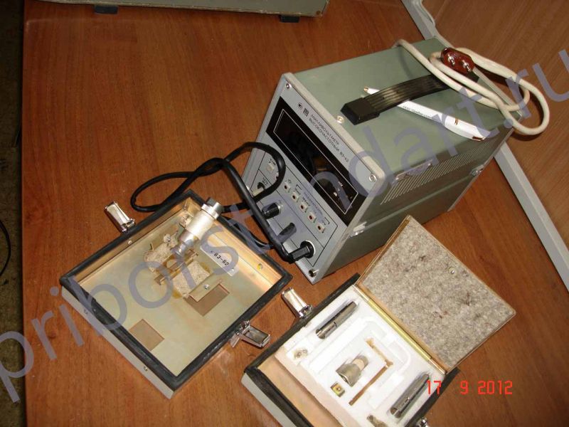

ABW писал(а):
Хоть бы увидеть, как ДН-528 и ДН-529 выглядят :roll:
Как-то так, на фото в пенопласте на крышке утоплены гильзообразной формы, похоже, что это они. По крайней мере, напоминают делитель от В3-36, только сильно уменьшенной формы.

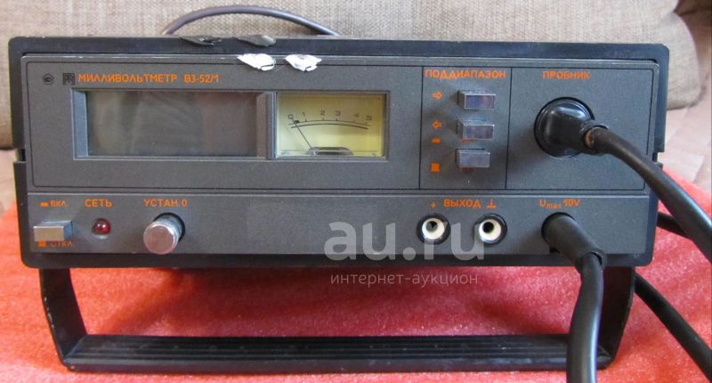

Подниму немного тему. Возможно, знающие люди подскажут, можно ли в качестве паллиатива использовать делители от В3-52/1? Не знаю, являются ли у них пробники одинакового формата и диаметра.
 Заголовок сообщения: Re: Ищу делители ДН-528 и ДН-529 для В3-62
СообщениеДобавлено: Сб окт 26, 2024 01:02:18
Рейтинг продавца: нет оценок
[Всего оценок: 0]
Зарегистрирован: Ср окт 23, 2024 17:34:28
Сообщений: 4
В общем, небольшой плод моих изысканий. В перестроечном СССР все шло крайне интересно. У В3-62 нестандартный пробник 12 мм диаметра (Пунанэ Рэт затяели реформацию, не иначе «новое мышление» по-горбачевски), и делители от В3-52/1 стандартного к нему не подходят, так как у того был стандартный щуп диаметром 20 мм, как у В3-36, В3-43,В3-49, В3-63. И согласно ТО к нему в комплект клали обычный ДН-113 (как у В3-43). Но….. самое интересное начинается дальше. Существовал В3-52/1 в новом корпусе от В7-37, только серого цвета (на фото), комплект которого сильно отличался от оригинала. Щуп там был 12 мм, а делители соотвественно звались ДН-531 и ДН-532. Удалось на Авито найти тот самый мелкий делитель ДН-531. Завтра проверю, лезет ли на В3-62. Целый детектива.Изображение
