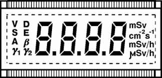

50 контактный, со своими спецсимволами.
наименование на индикаторе отсутствует.
Комментарий к файлу: собственно индикатор.

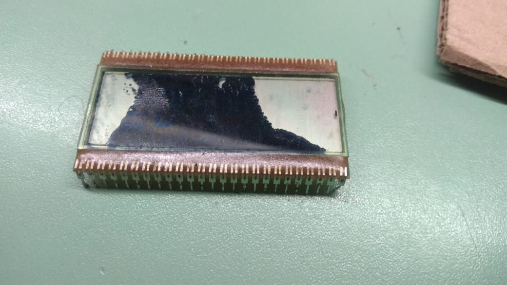

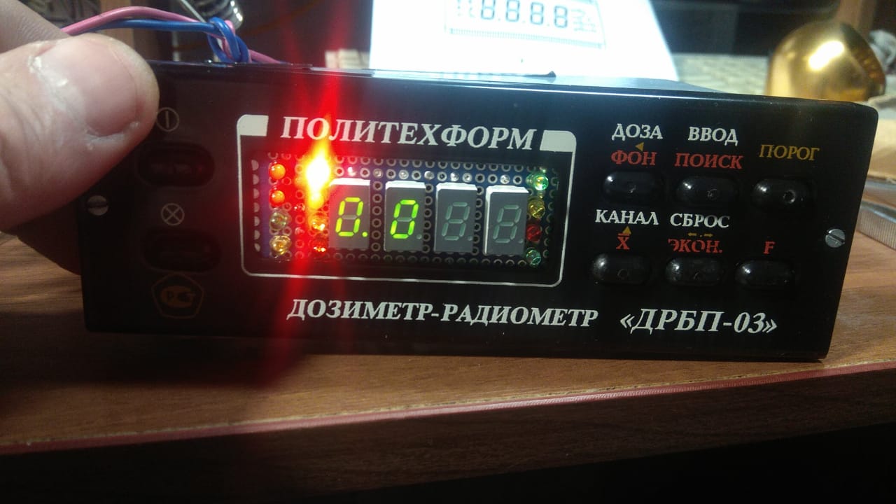

мож кому полезно будет.
ни названия ЖКИ, ни схемы в нете не нашлось.
психанул. перевёл на светодиодную индикацию.
индикаторы - общий анод.
+ на индикаторы взял с условных 25 и 26 вывода, обьедененны через шоттки. токоограничительные по 110 ом.
