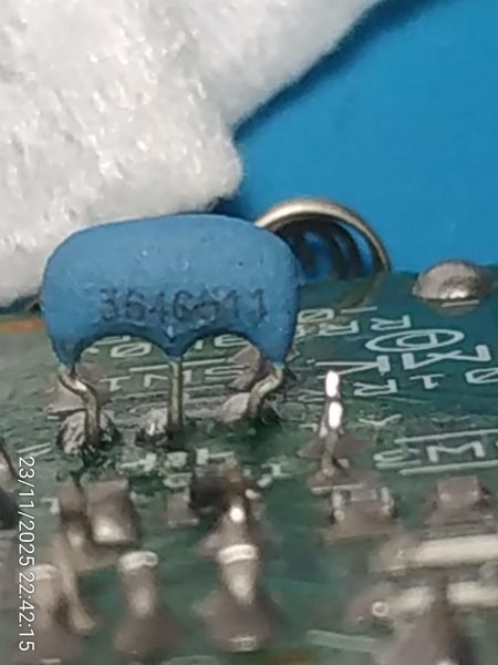

Ищу кварц (Кварцевый резонатор) фирмы Murata на 364 кгц!
У кого есть - готов принять в дар или купить.
Либо же буду очень признателен за информацию о том, где его можно купить!?
Вообще-то это обычный "пультовый" керамический резонатор, на 3.64 МГц со встроенными конденсаторами, коих как грязи. Спросите у местных телемастеров, отдадут за так, или за символическую сумму.
Или на Али, вот к примеру:
http://aliexpress.ru/item/1005008649061236.html
А что с родным? Они практически не дохнут, кстати, в отличие от жёлтых в пластике на 4xx кГц. Если проверены светодиод и транзистор (а желательно и наличие импульсов с выхода мсх), наличие сгнивших дорожек/деталей, то виновата мсх. Если бескорпусная чёрная "сопля", то искать пульт, если корпусная-можно попытаться поискать по маркировке (если она есть), иногда можно найти. Это всё имеет смысл, если пульт редкий, в противном случае проще купить реплику или б/у оригинал.
