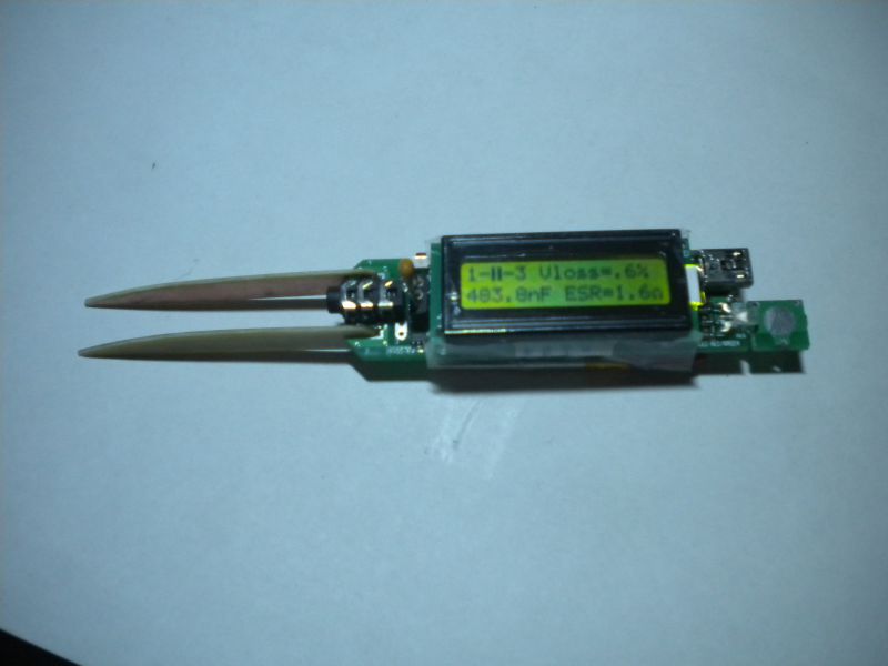

Все никак не "отчитаюсь" и Владу спасибо не скажу...
http://img.radiokot.ru/files/18289/ue0njzuzf.jpg
Все отлично, все работает! Владу - низкий поклон за наборы и пост-продажную поддержку!
Спасибо!

Вот и я собрал свой пинцет из набора. Ещё раз СПАСИБО vlad465 :beer: .
Работает как положено. Но не так как хотелось бы. На щупы пинцета заведены 1 и 2 пины тестера, а очень хочется 1 и 3. Для того чтобы ECR и ёмкость конденсаторов в плате проверять без шнурка от 3 пина. Программно это можно сделать, или только физически менять вторую с третьей? Может кто то уже обхитрил это неудобство? Подскажите.
На 1 и 2 пины пинцет был подключен потому что на них подается сигнал с генератора, очень удобно тыкать в устройство. Сейчас, когда на 1 и 3 пинах есть возможность непрерывного измерения, возможно что удобней будет так.
Наверно можно и программно переназначить пины, но боюсь что нужно менять не в одном месте, проще перерезать проводник к пинцету и пустить другой пин.
