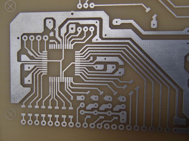

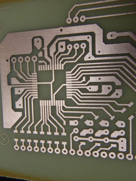

Хочу оставить отзыв. Заказывал и жидкое олово, и маску. Олово уже опробовал, мне понравилось, покрыло медь очень быстро ровным серебристым слоем, облудилось очень хорошо спиртоканифолью, так что проблем при пайке не возникнет. Как только обзаведусь необходимым оборудованием для нанесения маски, оставлю и на нее отзыв.
СпойлерКроме того, почитав тему, решил поставить эксперимент - обработанную жидким оловом медь оставлю на пару месяцев, посмотрим, как будет лудиться-паяться. На картинках - одну облудил сегодня, вторую попробую через два месяца. Изображение

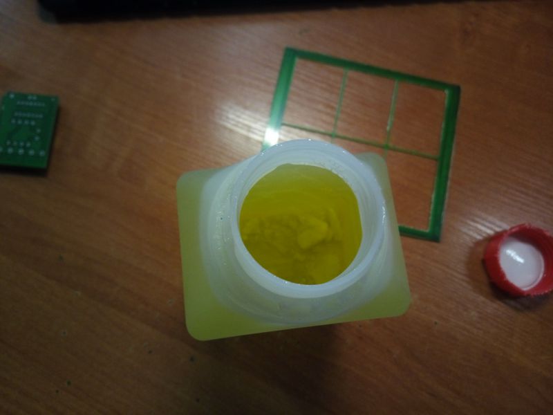

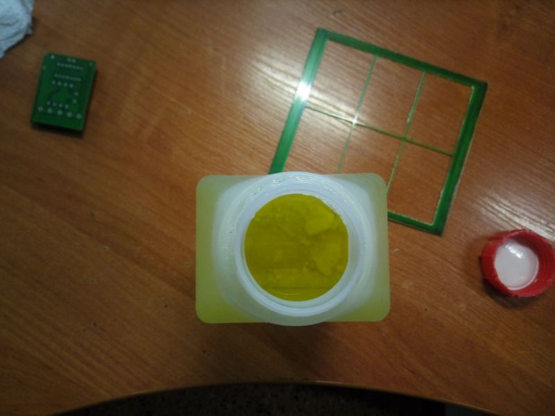

Здравствуйте.
Прошел почти год с тех пор, как я приобрел пол-литра жидкого олова. Лужу регулярно, проблем с устройствами в дальнейшем небыло, качество и скорость остались прежними, не изменилось ничего.
Сегодняшние платы:
Одно только интересно, в растворе выпал осадок в виде довольно крупных кристаллов. На качестве это не сказывается, но все же интересно, что это? Если я не ошибаюсь, тут речь шла про подобное из-за холода, но у меня хранение в тепле все это время.
После заморозки кристаллы образовывались длинные и острые, у Вас другие. Но причина, увы, мне неизвестна. Может какое загрязнение занесли с водой на платах, ведь даже если сухими их лудите, соли с воды всё равно после высыхания остаются. В общем, ничего определённого не могу сказать. Главное, не удаляйте кристаллы из раствора совсем - в них мог выпасть излишек "чего-то", что потом может снова растворяться по мере необходимости - а без этого "чего-то" работа раствора теоретически может нарушиться.

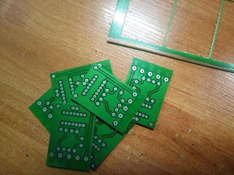

Отписываюсь о заказе жидкого олова.
Заказал 5 июля, тогда же и оплатил.
Забрал посылочку из почты - 12 июля.
Упаковано добротно. Ничего не протекло.
Фотки применения. Изображение Изображение
Паял обычным самодельным спирто-канифольным - паяется отлично.
Правда на второй день. Но у меня и не предвидится больших временных промежутков между хим-лужением и пайкой.
