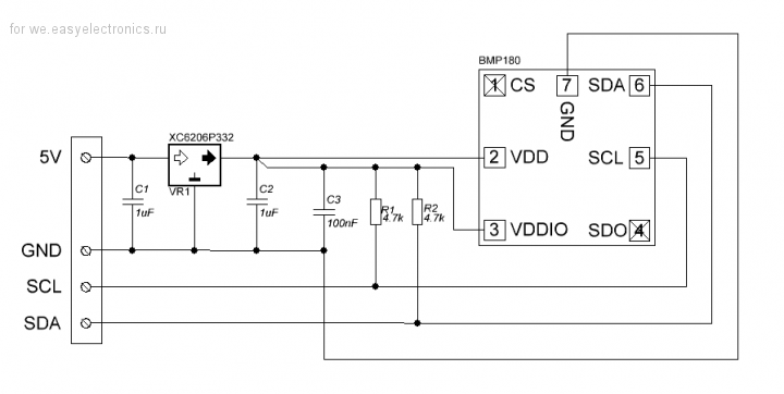

С фоторезистором понятно. Теперь с давлением вопросы. Как часто происходит измерение давления и какая точность? На дисплее давление отображается с десятыми долями. Но в разряде десятых долей стоит 0 вот уже 7 часов давление показывает 754.0 без изменений, хотя аналогичный BMP180 в другом устройстве за это время с 755.02 поднялся до 756.45
В моих экземплярах часов, после запятой цифра не ноль и меняется, если часы переместить по высоте на метр - полтора. Проверяйте Ваш датчик давления.

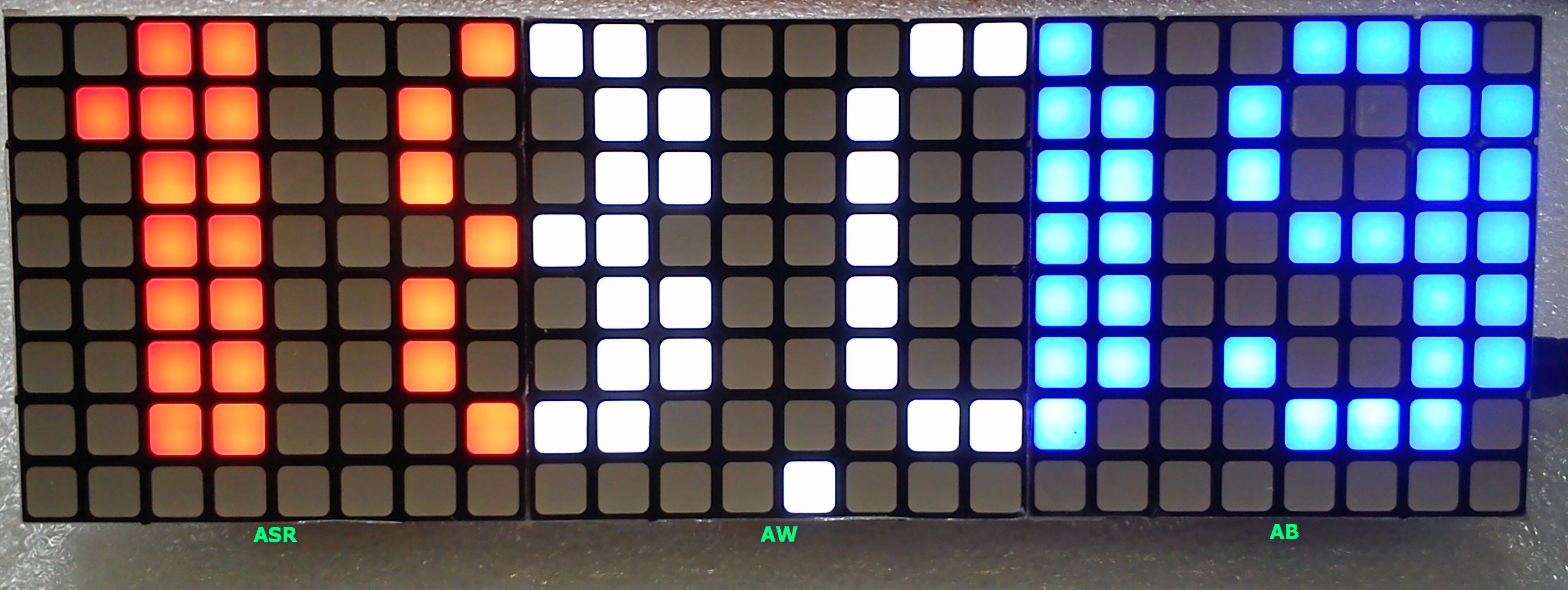

Внимание!
Принимаются предварительные заказы на 60мм матрицы с квадратными 6мм сегментами стандартный общий катод (рассылка будет в комплекте с платой)
Пока доступны следующие цвета:
ASR: super red 625-640nm 100mcd
AY: yellow 590-600nm 60mcd
AA: amber 605-615nm 30mcd
AB: blue 465-475nm 145mcd
AW: white 6000-7500k 180mcd
APG: pure green 515-525nm 200mcd
СпойлерИзображение ASR AA AY - верхняя строка более реальный цвет
Изображение ASR AW AB

alcxa писал(а):
Если часы увидели датчик давления, то можно предположить что преобразователь уровней работает? А то я не стал менять заводские резисторы 10к подтяжки шины на 3.3в....вроде на ваших платках стоят 4к7?
Да, предположить можно что преобразователь работает. У Вас давление не меняется - скорее всего сам датчик неисправен, точнее может просто дырочка заклеена или залит чем-то. Не совсем понял про какие резисторы, В датчике давления стоят 4к7.

у меня BMP180 китайские уже на платках там стаб 3.3в и шины датчика подвешенны к 3.3в через 10к ..а у ваших платок для датчиков шина подвешиваются через 4к7...хотя думаю тут разницы нет...Вопрос по калибровке...в началее в еепром в первые два байта я прописываю действующее значение давления..в байтах коррекции пока 0000..врубаю часы и смотрю на сколько врёт мой датчик...и далее снова прошиваю еепром с коррекцией моего датчика ..так?
PS херня какая то с давлением. Заменил BMP180 на новый ..таже фигня 750 и ни туда ни сюда...воткнул тот который снял в WIFI метеостанцию на ESP8266....всё работает как часы..кажет аж с сотыми долями.и перемещение по высоте кажет...
Странно в часах показание с десятыми долями...но в первых двух байтах действующего давления я могу установить только ЦЕЛОЕ значение...но в коррекции могу корректировать с десятыми долями...где истина? Откуда часы тогда берут десятые доли если я их изначально не могу установить?
Жесть!!! поставил 4к7 на подтяжку шины 3.3в всё заработало....хотя схема преобразователля http://we.easyelectronics.ru/Shematech/soglasovanie-logicheskih-urovney-5v-i-33v-ustroystv.html классическая..и 10 к должна работать..но видать полевикам не хватало напряжения.
Ещё раз ОГРОМНОЕ СПАСИБО за помощь! Удачи в написании новых прошивок...

Я уже написал ранее, что упустил и в след версии нормальное давление для местности будет помноженное на 10 - т.е. можно будет записывать не только целое
По коррекции правильно - пишем на сколько врет (помноженное на 10)
По преобразователю нужны одинаковые резисторы на подтяжку 5В и 3,3В, если у Вас собрано на модулях - то в каждом модуле стоит подтяжка (вспоминаем закон ома).
Десятые доли - с датчика считывается давление и выводится, но с учетом коррекции, а нормальное давление для местности нужно для прогноза (выше ниже нормы и т.д.)

у меня на шине iC2 по 5в подтяжка 10к, а по 3.3в -5к ...и всё работает..изначально на 3.3в с завода на BMP180 было 10к и не работало.

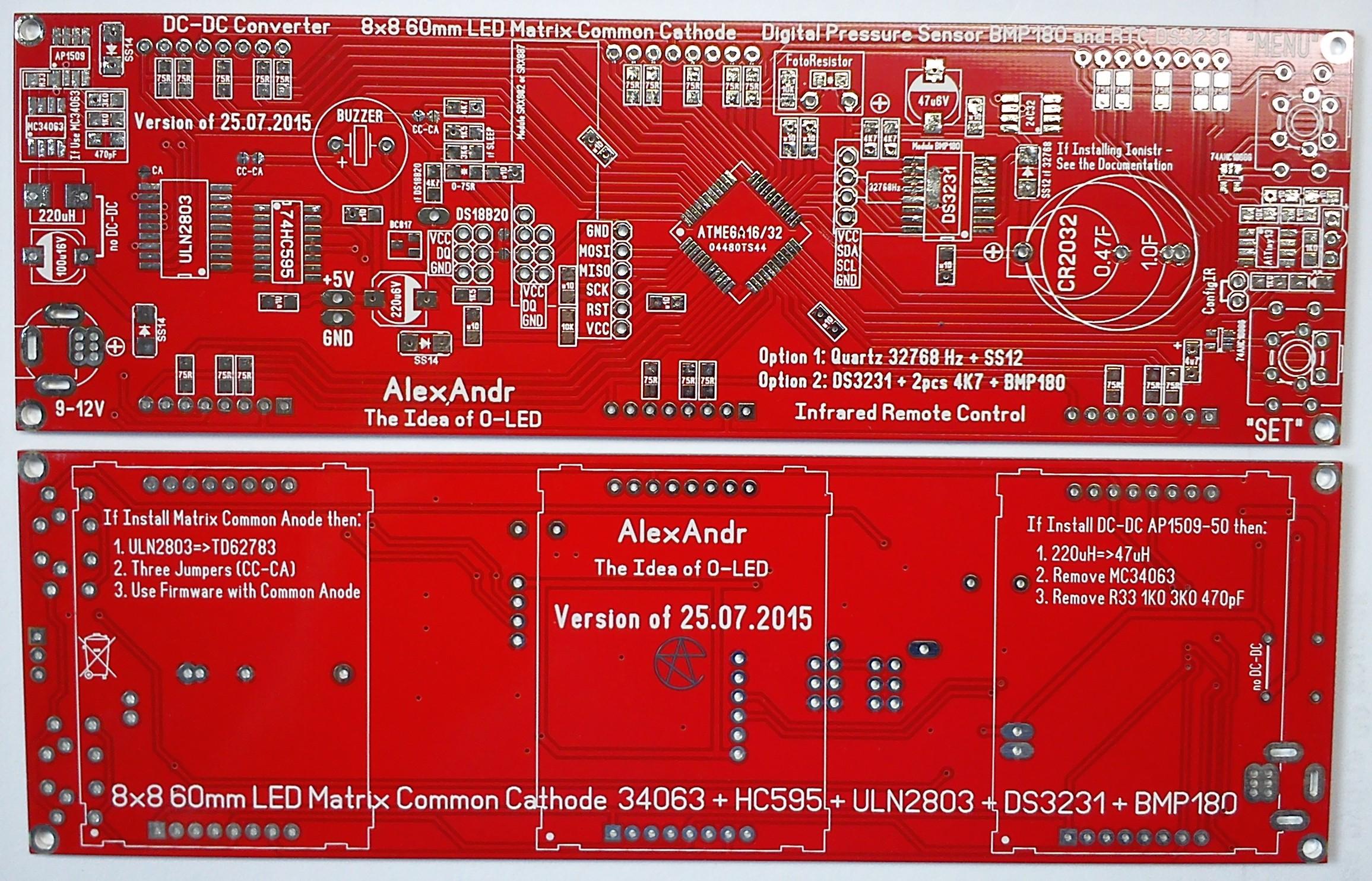

Обновление:
Все также в наличии красные платки по цене 350р. и платки датчика давления с преобразователем уровней по 50р. и осталось несколько красных матриц ОК по 150р.
Про заказе больше одной платы часов - в подарок к каждой плате - голая платка датчика давления
Возможна комплектация различными компонентами на Ваш выбор.
Отправка почтой России 1 классом от 200руб.
На плате добавлено:
1. возможность установки более мощного DC-DC AP1509-50
2. возможность установки боковых кнопок
3. 2 варианта (вертикальний и горизонтальный) установки разъема питания
Обновление прошивок:
для AtMega16(или 32) на 08/10/2015 функционал одинаковый
скачать для AtMega16 FUSE=A4 DF
скачать для AtMega32 FUSE=A4 DF
СпойлерОтличия от базовых версий O-LED и Gregos:
Определение типа матриц (общий катод или общий анод) происходит по подтягивающему резистору на порту кнопок (т.е. резистор на +5В или на землю)
Коррекция давления: первые 2 байта EEPROM = норм давление для местности умноженное на 10, следующие 2 байта = коррекция показаний датчика умноженное на 10 (+1мм = "0A 00" или - 1мм "F6 FF")
Новый алгоритм прогнозирования погоды.
Добавлен ручной выбор включения-отключения фоторезистора "ЯРКОСТЬ АВТО ВКЛ/ОТКЛ"
Фиксация макс яркости в тесте фоторезистора кнопкой ОК
При включении часов с нулевым годом в RTC устанавливается дата компиляции прошивки
Из режима отображения секунд, при нажатии ОК - выводит полную (не поделенную) бегущую строку
Для желающих вытравить самому плату: односторонняя под ЛУТ (ОК: 34063 + 74HC595 + ULN2803 + DS3231)
