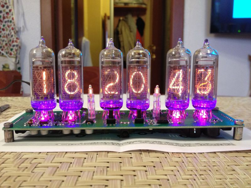

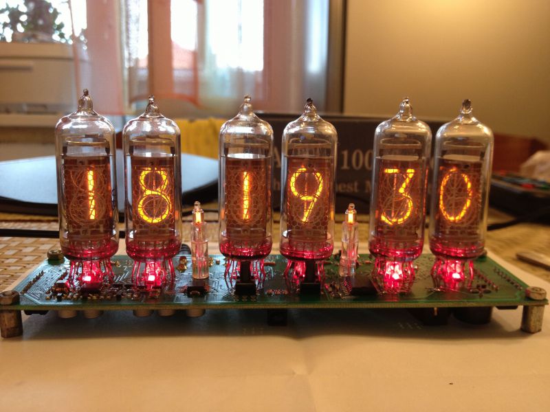

Хочу поблагодарить mss_ja за замечательный набор и отличный сервис. Собрал свои часики заработали сразу кроме маленьких недочетов. Кстати посылочка в Россию дошла очень быстро за две недели хотя ожидал что будет идти дольше. Короче теперь осталось смастерить корпус, и буду любоваться на это чудо. Функционал часов лучший из всех что встречал в интернете. Хотелось бы добавить еще один будильник и полное отключение свечения ламп с пульта, а так все просто замечательно работает. Уже есть планы заказать набор на ИН-18, рассчитываю на небольшую скидочку как постоянный покупатель.
Ну и напоследок фотографии моих часиков.
С уважением, Дмитрий!

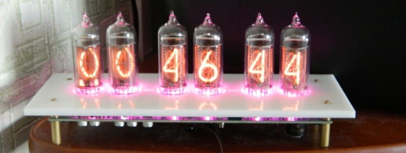

Закончил собирать свой набор full. Немножко пришлось повозиться. Сразу заработало не все. Спасибо mss_ja за поддержку и консультации. Жду заказанный корпус из камня.
Для тех, кто только собирается заказывать/делать такие часы:
- если корпус еще не готов, то очень советую изготовить шаблон для установки ламп и ставить через него (на моем фото белая пластина). В этом случае плата с впаянными лампами легко войдет в корпус, сделанный по этому же лекалу. Заказать можно в любом рекламном агентстве;
- для моих глаз пайка SMD деталей и, особенно, микропроцессора оказалась тяжким испытанием. Запасайтесь хорошей лупой на подставке с подсветкой;
- качество пайки удобно проверять, сняв плату на хороший фотоаппарат в режиме макро - видно "косяки", которые не разглядишь под лупой.
Еще раз спасибо автору за набор и "послепродажное сопровождение".
